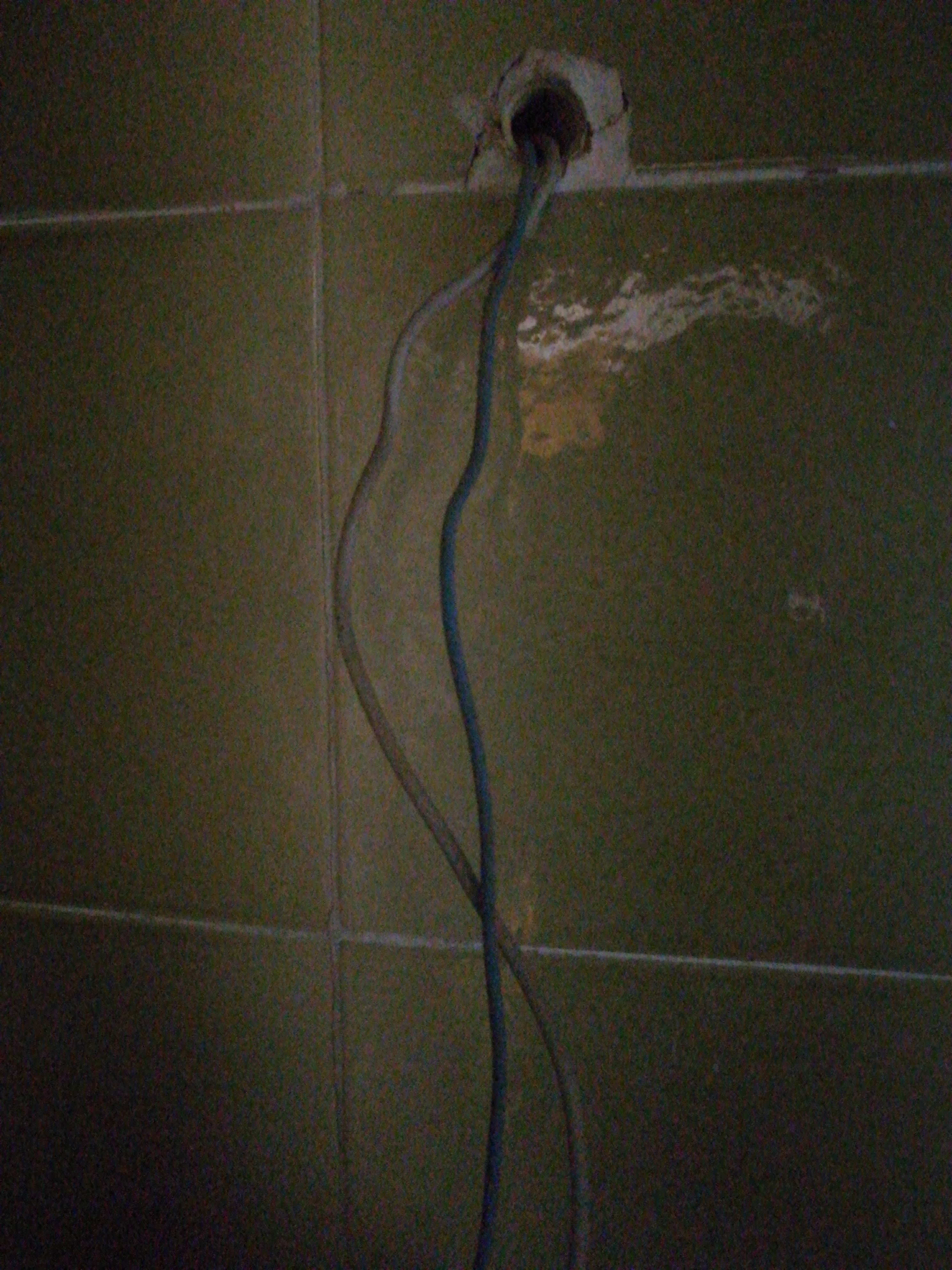

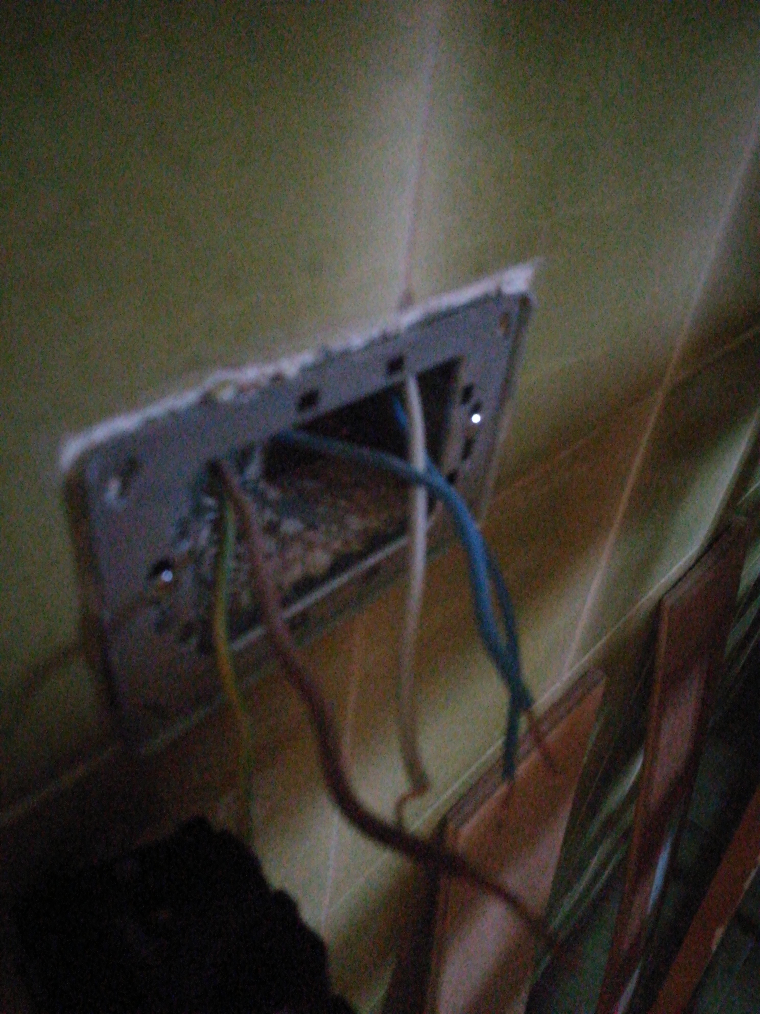

Hola, he cambiado casi todos los enchufes conmutadores y demas de toda la casa pero el del baño no se que pasa pero se me resiste a ver si me podeis echar una manita gracias
Caja de enchufe
Salida al foco

Donde va la caja hay 2 azules uno marron tierra y uno marron claro gracias

en esa caja tendrías un enchufe junto a un interruptor, no parece que hubiese ahí un conmutador. Aunque puedes usar un conmutador haciendo la función de interruptor sin ningún problema.
Si quieres conservar el enchufe, deberás conectar el enchufe tal que:
De los tres cables que te vienen por un tubo:
Verde-amarillo: tierra
Azul: Un polo del enchufe
Marrón: Un polo del enchufe
De los dos cables que te vienen por el otro tubo:
El azul lo conectas junto al otro azul en el enchufe.
El gris (o marrón claro como tu lo llamas) lo conectas a uno de los polos del interruptor/conmutador, y luego debes hacer un puente, conectando un pequeño trozo de cable en el marrón del enchufe hasta el otro polo del interruptor/conmutador.
Si quieres anular el enchufe y dejar solo un interruptor:
El tierra, le cortas la punta y lo encintas.
El azul lo conectas con el otro azul con una ficha de empalme.
El marrón lo llevas a un polo del interruptor, y el gris al otro polo.

Ok gracias lo probaré, si es enchufe y interruptor

Todo correcto un genio de la estructura, mil gracias!!!
