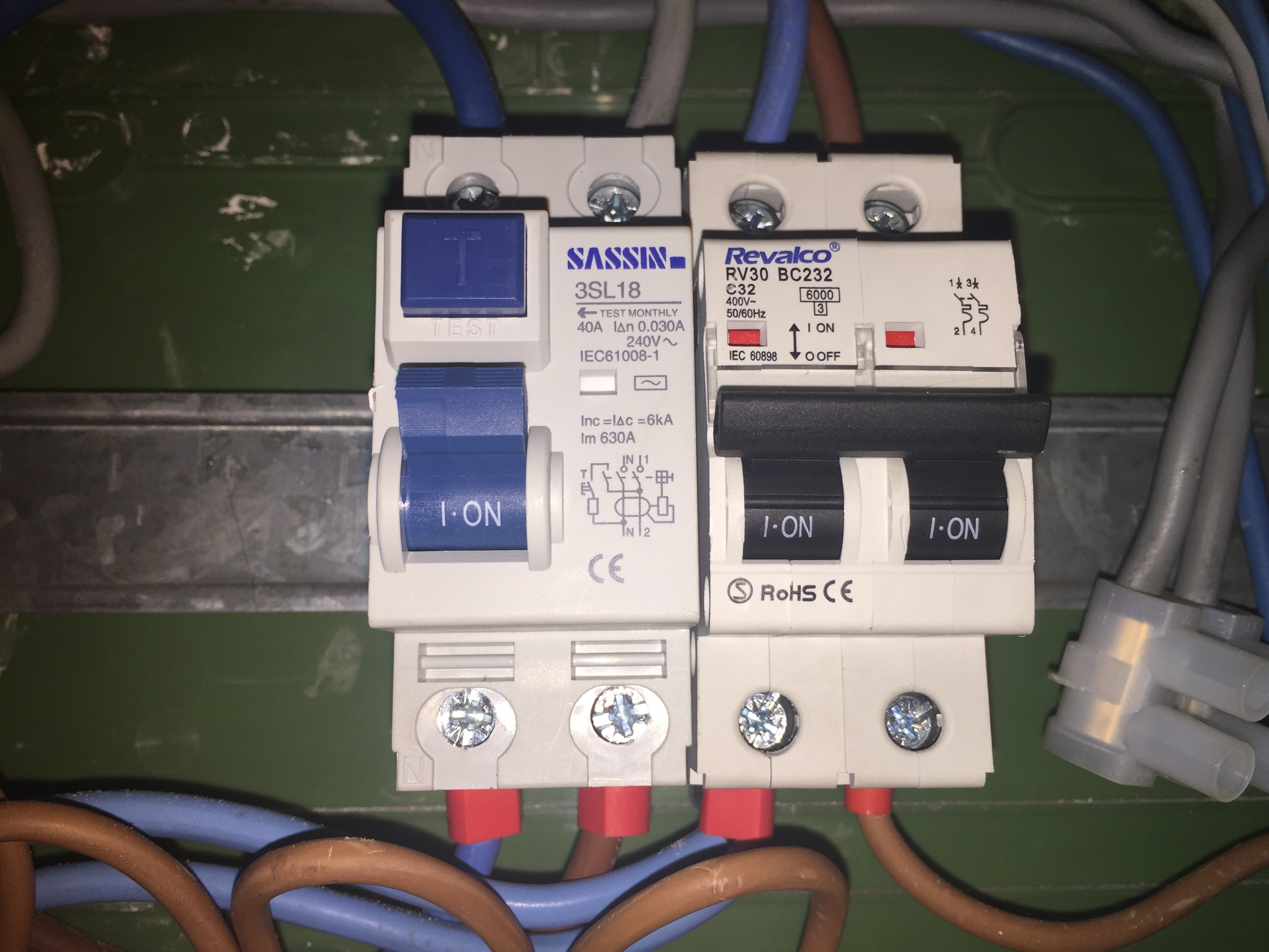

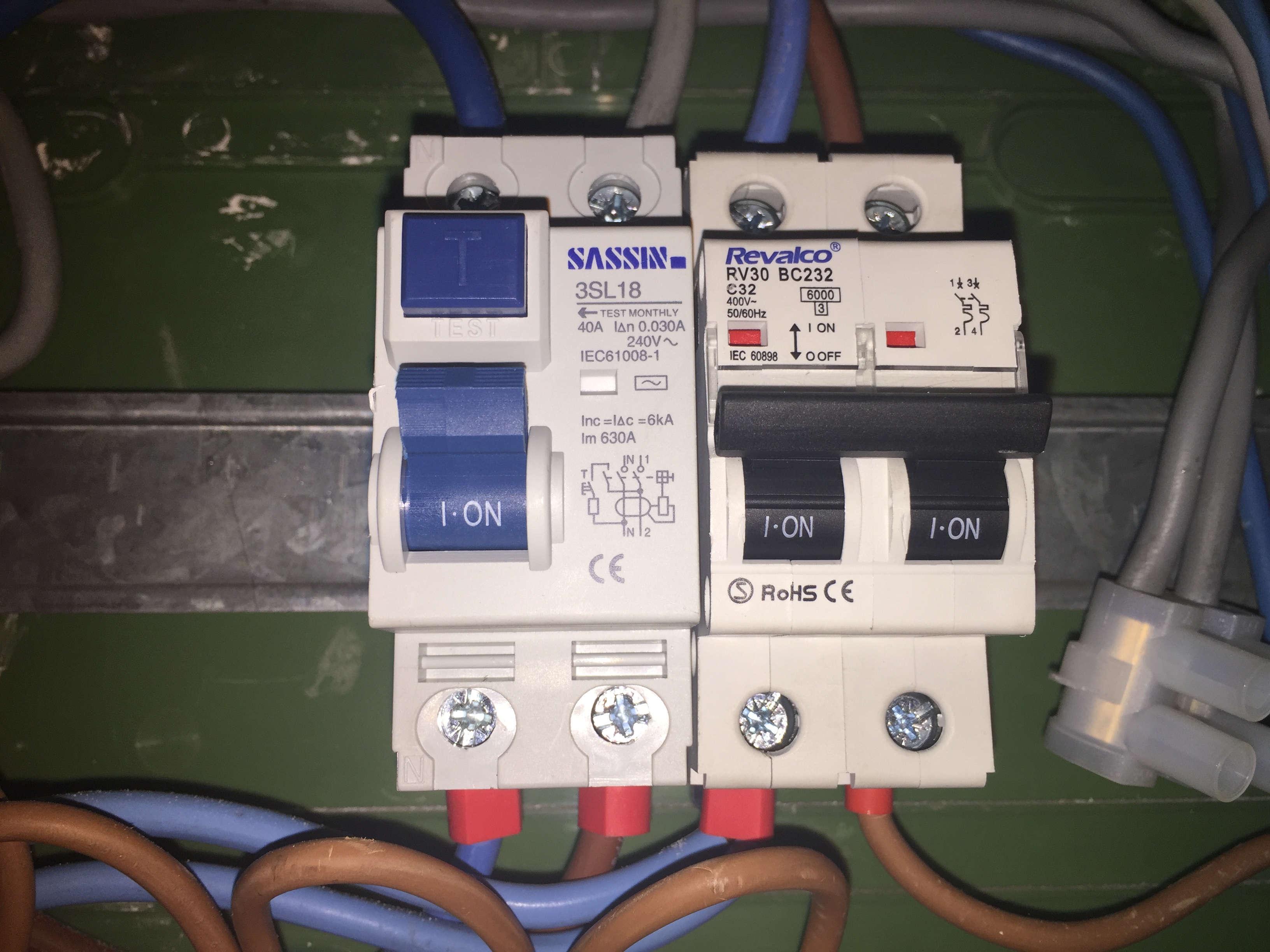

Diferencial 40A seccion 10mm monofásica
22 May 2018, 23:29

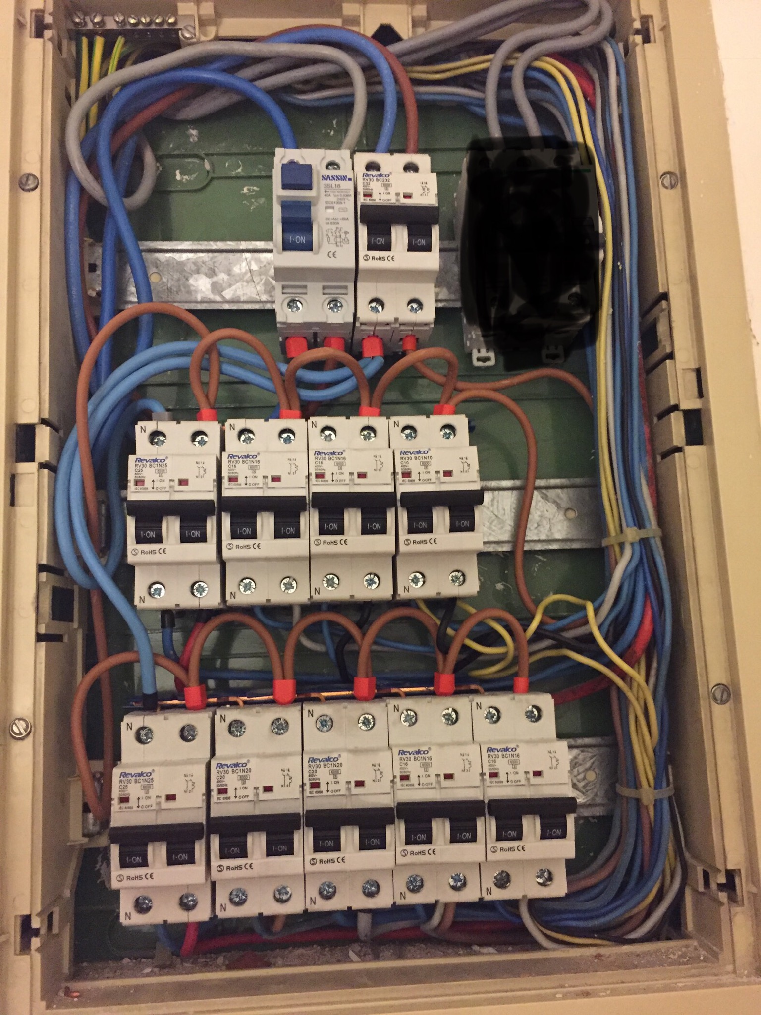

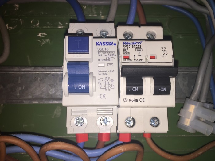

Buenos días, he realizado en mi domicilio un cambio de tensión trifásica a monofásica. Siendo la sección del cable de 10mm me han hecho un boletín monofásico de hasta 6,9kw, y creo que me han puesto un diferencial de 40A y un magneto general que también os adjunto en la foto. ¿Es correcto el diferencial y el magneto general que adjunto en la foto y me han instalado?

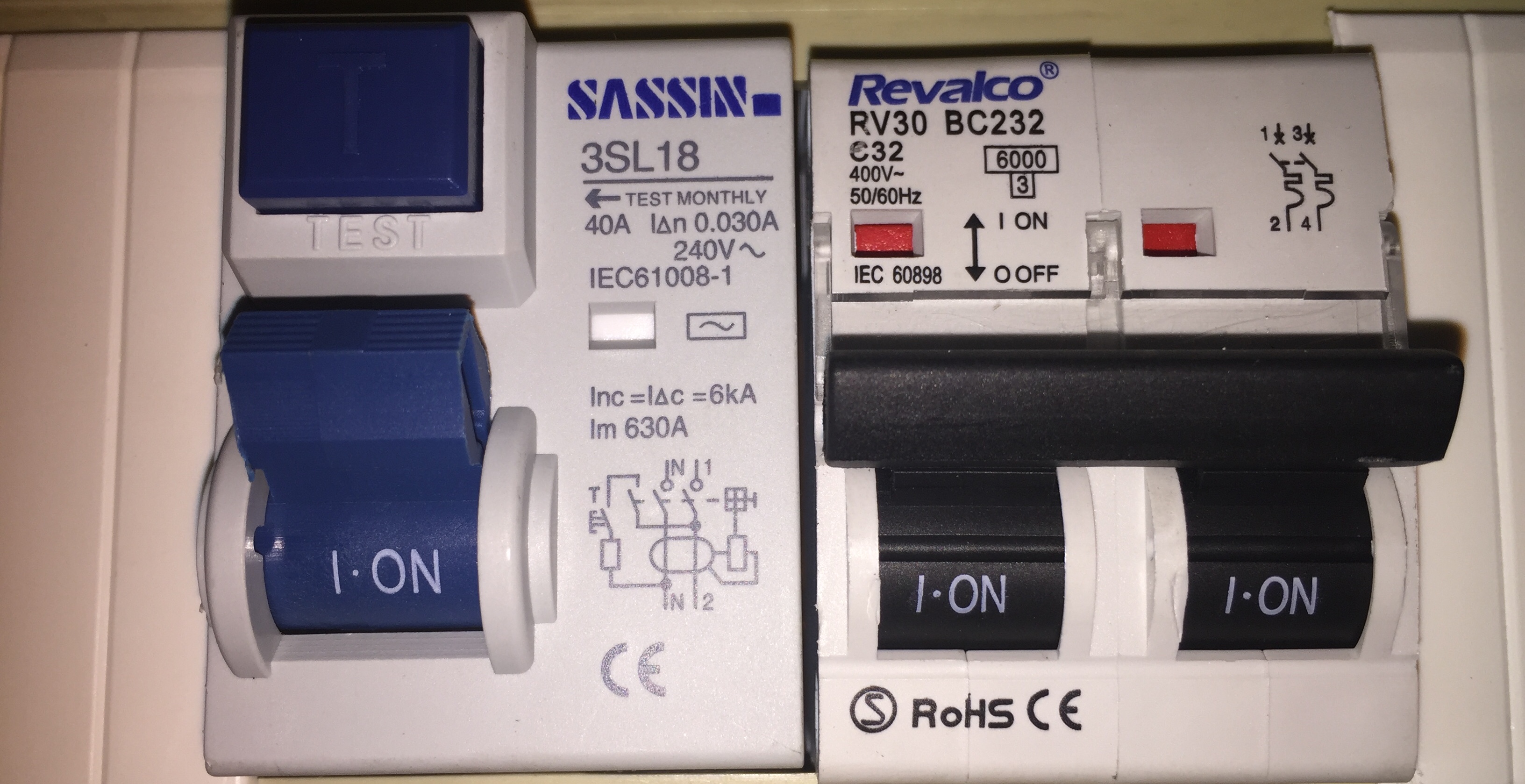

Un par de cositas que le veo:
- El general lo hubiera puesto a la izquierda, como primer elemento... No hay ninguna norma que obligue a ello, pero es más lógico.
- El general debe estar conectado aguas arriba del diferencial (a lo mejor está bien conectado, y solo es la posición la que está intercambiada), eléctricamente el diferencial estará protegido de una u otra manera, pero si algún día quieres cambiar el diferencial es más cómodo tener el general antes del mismo. Básicamente, por normativa, el general se coloca antes del diferencial.
El diferencial es de 40A y 30mA, esto significa que aguanta 40 amperios a través de el, y que saltará cuando haya una fuga a tierra de más de 30 mA.
El general es de 32A, esto significa que saltará cuando la intensidad supere los 32A bien por sobrecarga o por un cortocircuito.

Hola ; aparte de lo que te comentan decirte que las marcas de esas protecciones son bastante flojas , yo esas marcas no las conozco de nada
Por otra parte nosotros ya no instalamos el IGA , se instala un conjunto IGA +Sobretensiones que aparte de  la compañía lo exige en  cualquier reforma que implique un nuevo boletín , te da un plus de seguridad en tus receptores

Hola, yo recomiendo la Instalación del ID como elemento de Cabecera para proteger todo el sistema descartando aún la posibilidad de fuga eléctrica entre este y el módulo siguiente PIA general, La corriente diferencial es la correcta., en cuanto al PIA recordá que el área de incertidumbre hasta su desconexión se encuentra entre 1,13 y 1,45 pudiendo variar entre fabricantes, el poder de ruptura habrá que verificarlo pero lo que si se destaca es el tipo de limitación de energía del PIA que pocas veces se ve en los tableros eléctricos domiciliarios.sds.

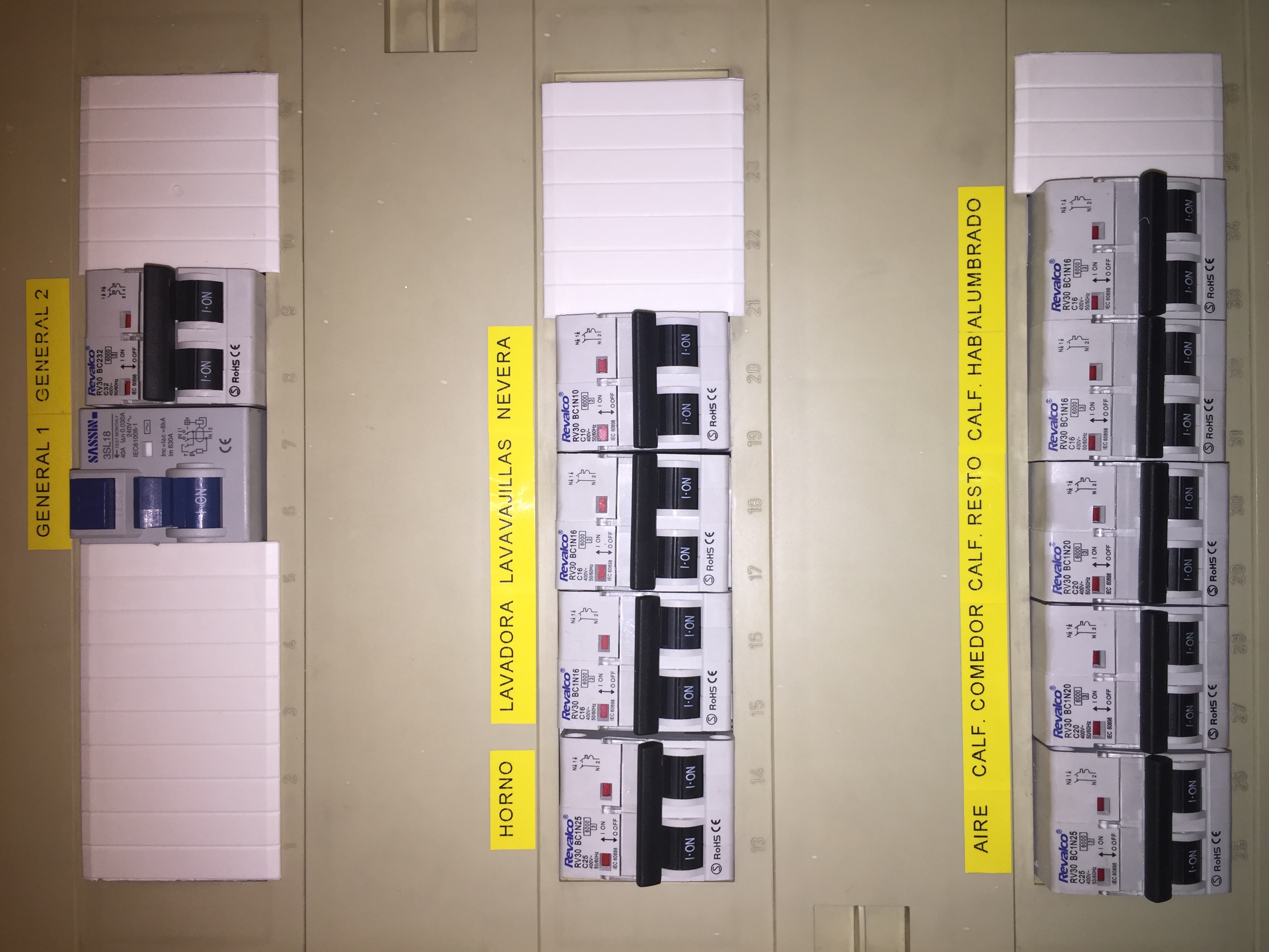

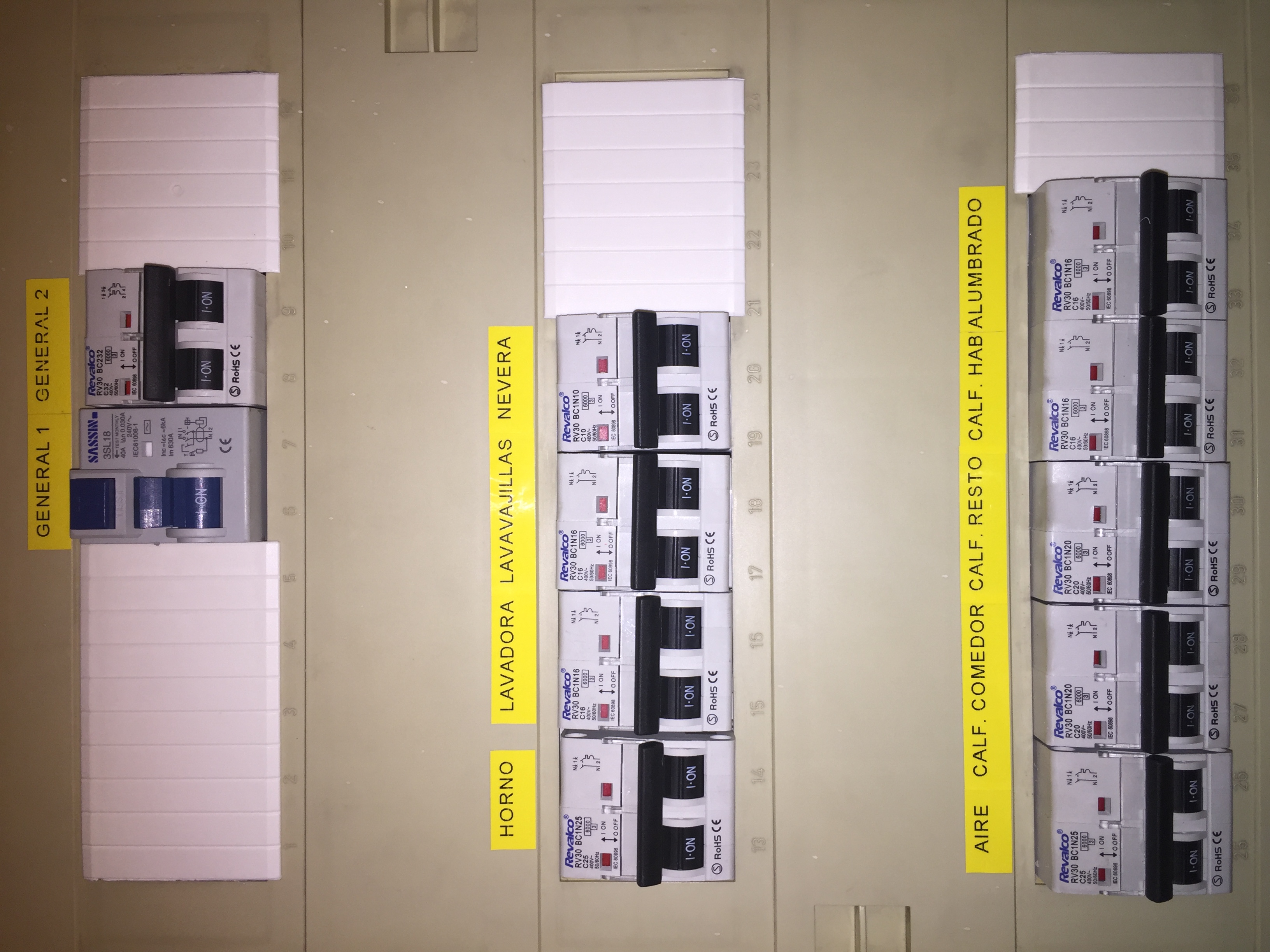

¿Y no creéis que teniendo una sección de 10mm me podrían haber puesto un IGA de 40A y entonces el boletín se podía haber hecho de hasta 9,2kw? Se trata de un quinto piso, y igual son unos 25 metros de cable.
Os adjunto unas fotos del cuadro a ver qué os parece cómo ha quedado todo.
En el boletín indica:
Resistencia de la tierra de protección: 20 ohmios
Medida de la resistencia de aislamiento:143 megaohmios

La potencia que puede soportar esa Derivación individual depende de la sección y de la caída de tensión
Comentarte que el máximo de circuitos por diferencial es de cinco. Y tienes muchos más, lo lógico es separar en dos diferenavales

Tal y como ha dicho iman, el máximo de circuitos es de 5 por diferencial, puedes tener 7 circuitos y un diferencial en caso de que el C4 (lavadora, lavavajillas y termo) estén por separado, pero ahí tienes un par de circuitos más de la cuenta..., con la de sitio que hay en le cuadro hubiera puesto 1 diferencial a la izquierda de cada fila de térmicos, con 2 diferenciales queda mucho mejor.
Respecto a tu inquietud, veo bien que hayan puesto uno de 32A y te hayan dejado la potencia en 6.9, si te la ponen en 9.2 ya se consideraría electrificación elevada, y para esa sección a esa altura, no lo veo bien... en tal caso yo pondría una DI de 16mm2. También depende todo del estudio (si lo ha hecho) que haya hecho el electricista para saber la potencia que consumes y esas cosas, porque es tontería contratar más de lo que vas a necesitar a menos que te sobre el dinero...
Efectivamente, el diferencial está colocado antes del general, lo cual es incorrecto, debe ir después del IGA.

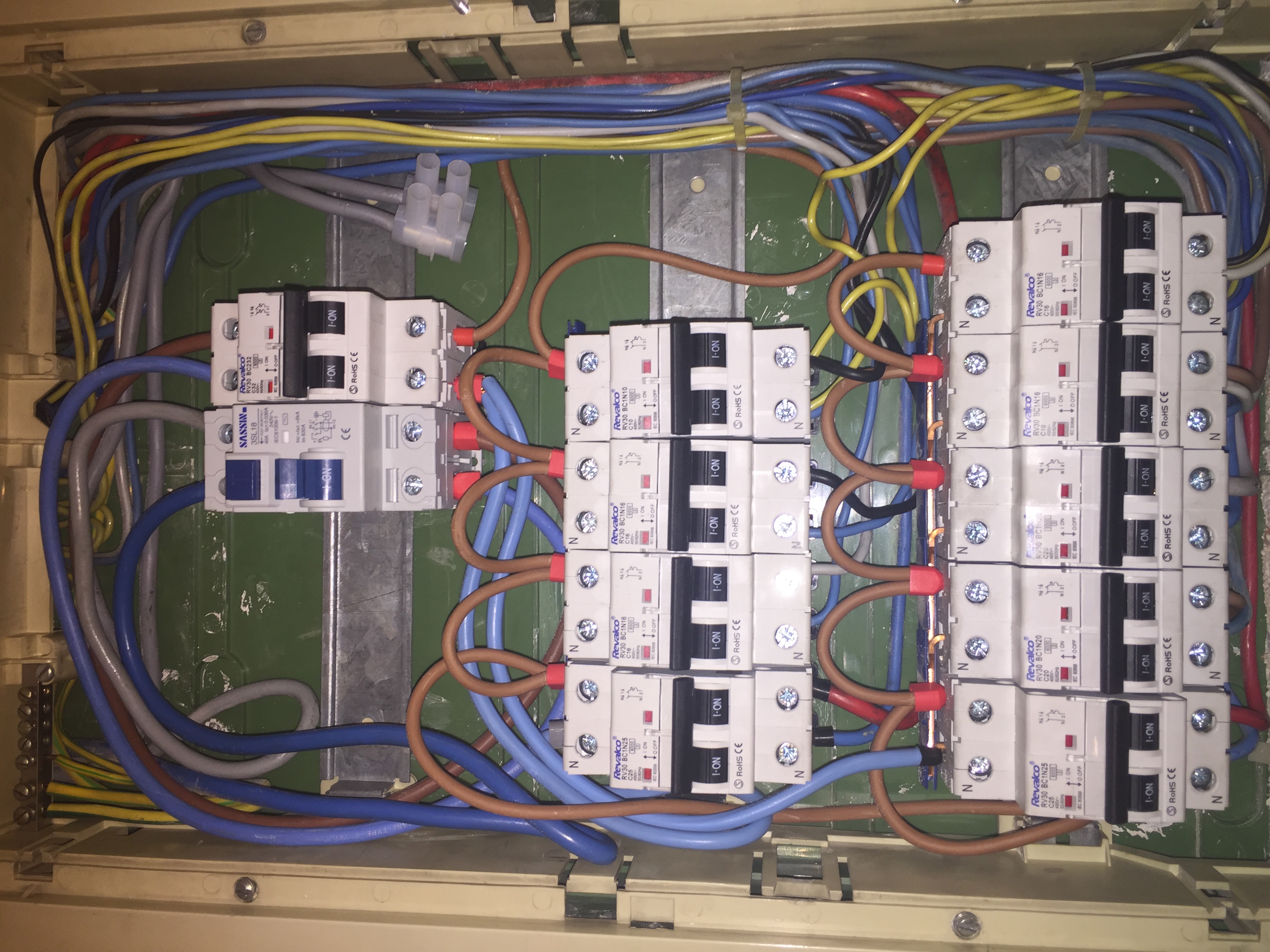

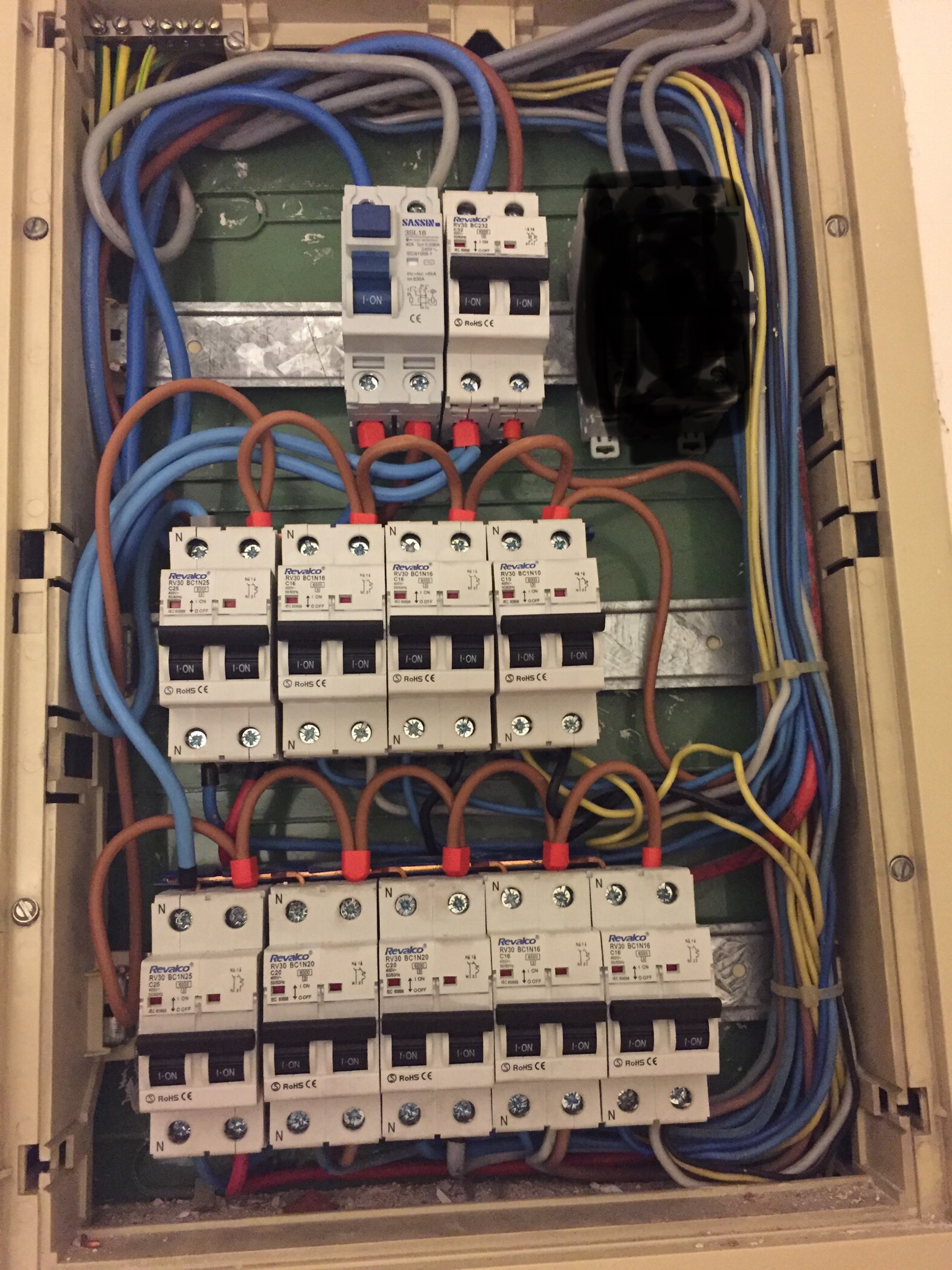

Y lo más importante y llamativo que veo en ese cuadro, es que CREO que han dejado los dos cables sobrantes de trifásica, básicamente se encontraron con la derivación de 10mm2 y ni se molestaron en sacar el hilo, pero es algo que no podemos saber... porque esa foto del interior del cuadro puede haberse hecho antes...
Si todo eso lo ha hecho un electricista...
Respecto a las marcas de las protecciones, no son muy conocidas, pero son marcas españolas que llevan ya bastantes años por aquí. No son ningún tipo de marca chinas ni nada de eso.

Los puentes de neutro están hechos con cobre desnudo.
El primer elemento del cuadro general debe ser el IGA, por norma. Luego van los diferenciales. Esto es un fallo GORDO GORDO.
El cable marrón que sale del 'segundo general' (que también tiene tela llamarlos así) hace una gran vuelta hasta terminar en el borne del primer magneto al que se reparte.
También estoy de acuerdo con otros fallos que ya han comentado, como demasiados magnetos por diferencial.

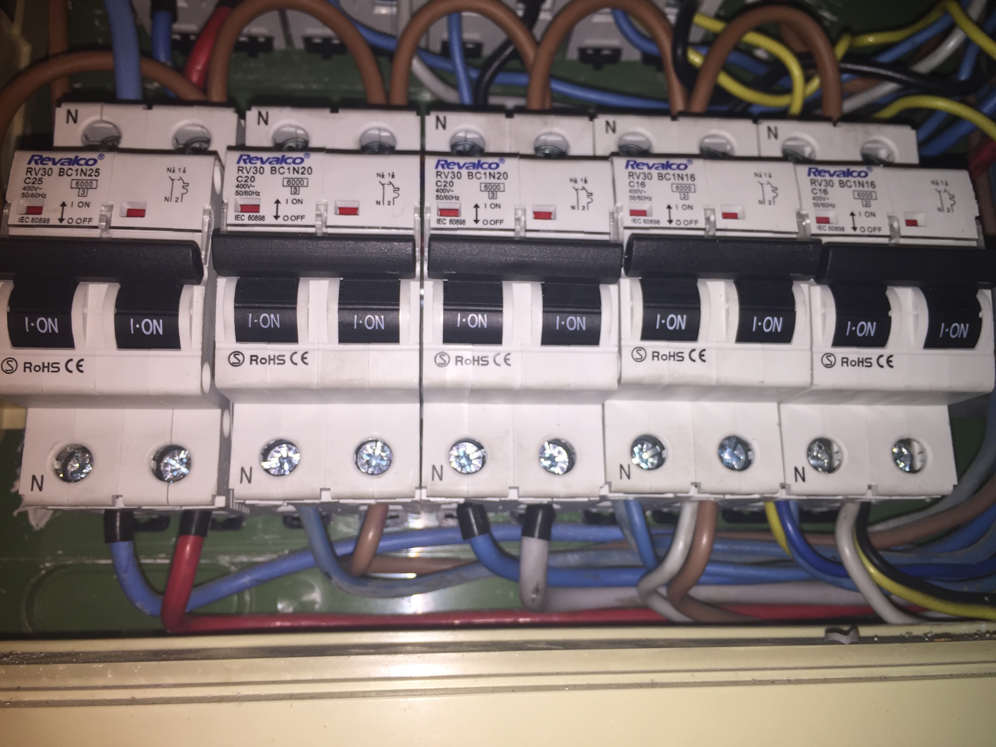

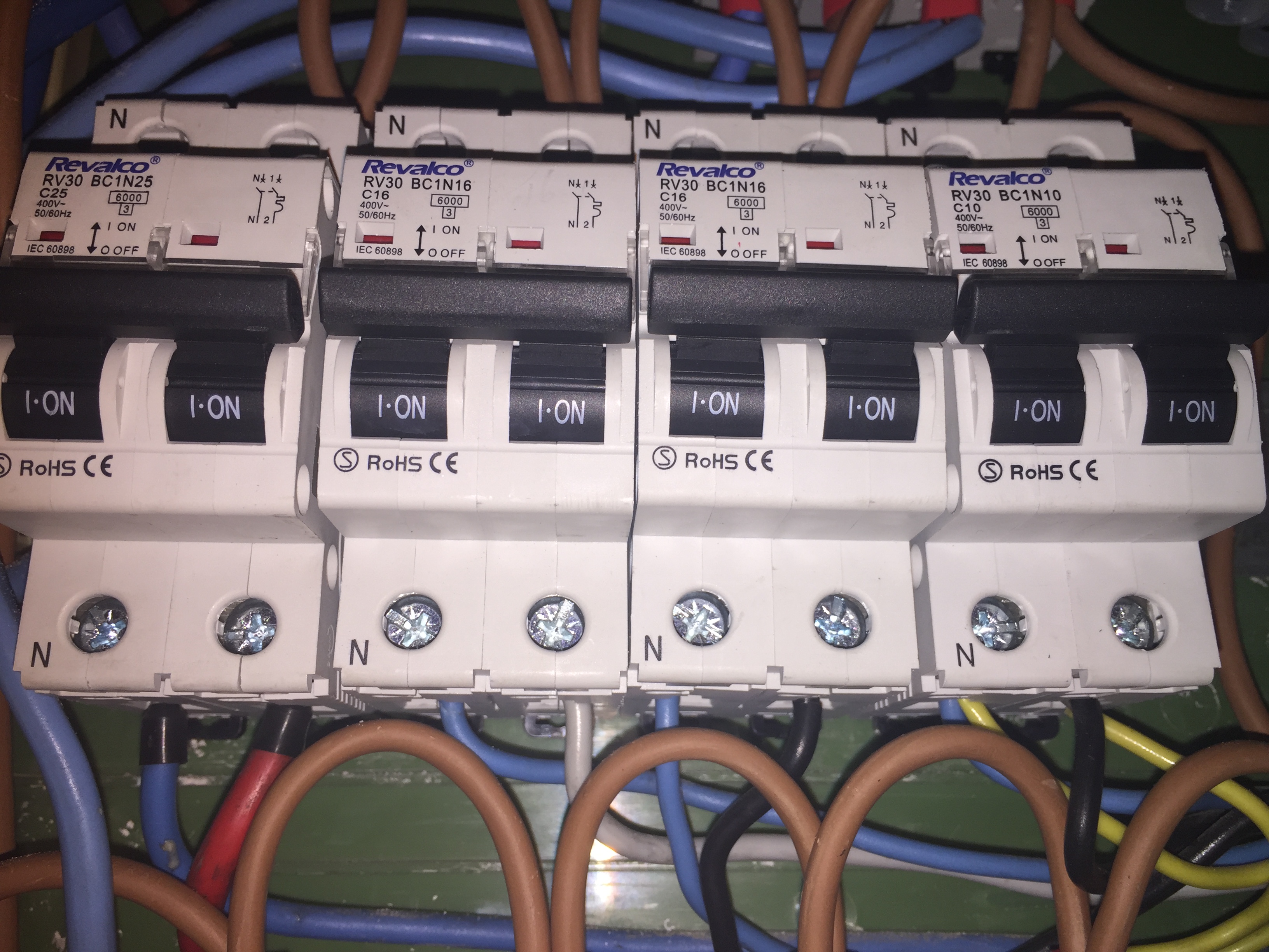

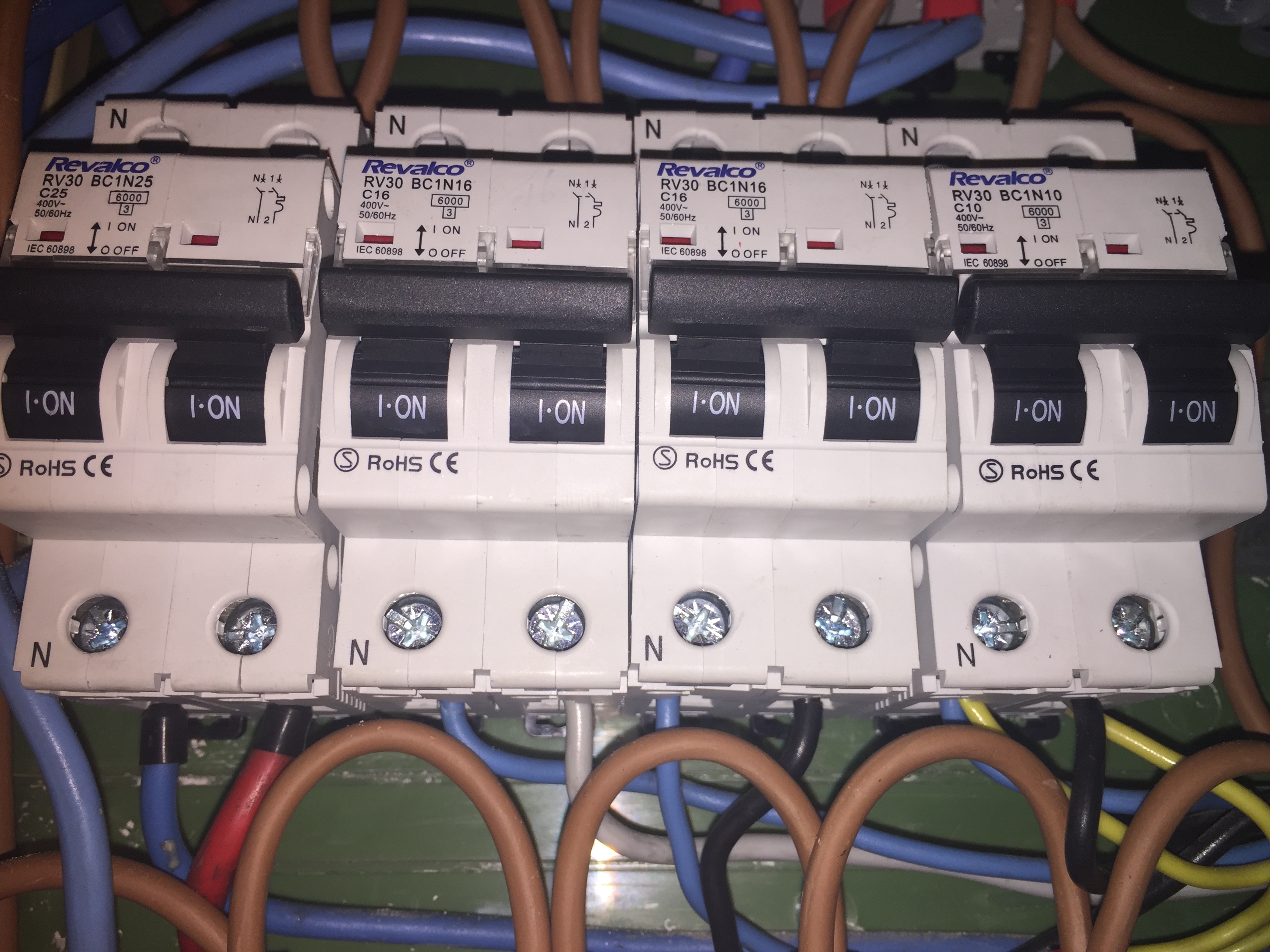

Creo que no se ha comentado la sección de los puentes, también deben ser de 10mm2. En una foto parecen mas delgados, en la parte superior izquierda de esa foto se pueden ver esos cables uno sobre otro.
En Argentina ponen el diferencial como general en el cuadro, pero en lo que llaman pilar, aguas abajo del contador y a su lado, hay un magnetotérmico.
Aquí la linea llega directa del contador, no hay magneto. Si pones el diferencial primero, si este se estropea por dentro y se cortocircuita, el petardazo no será pequeño.

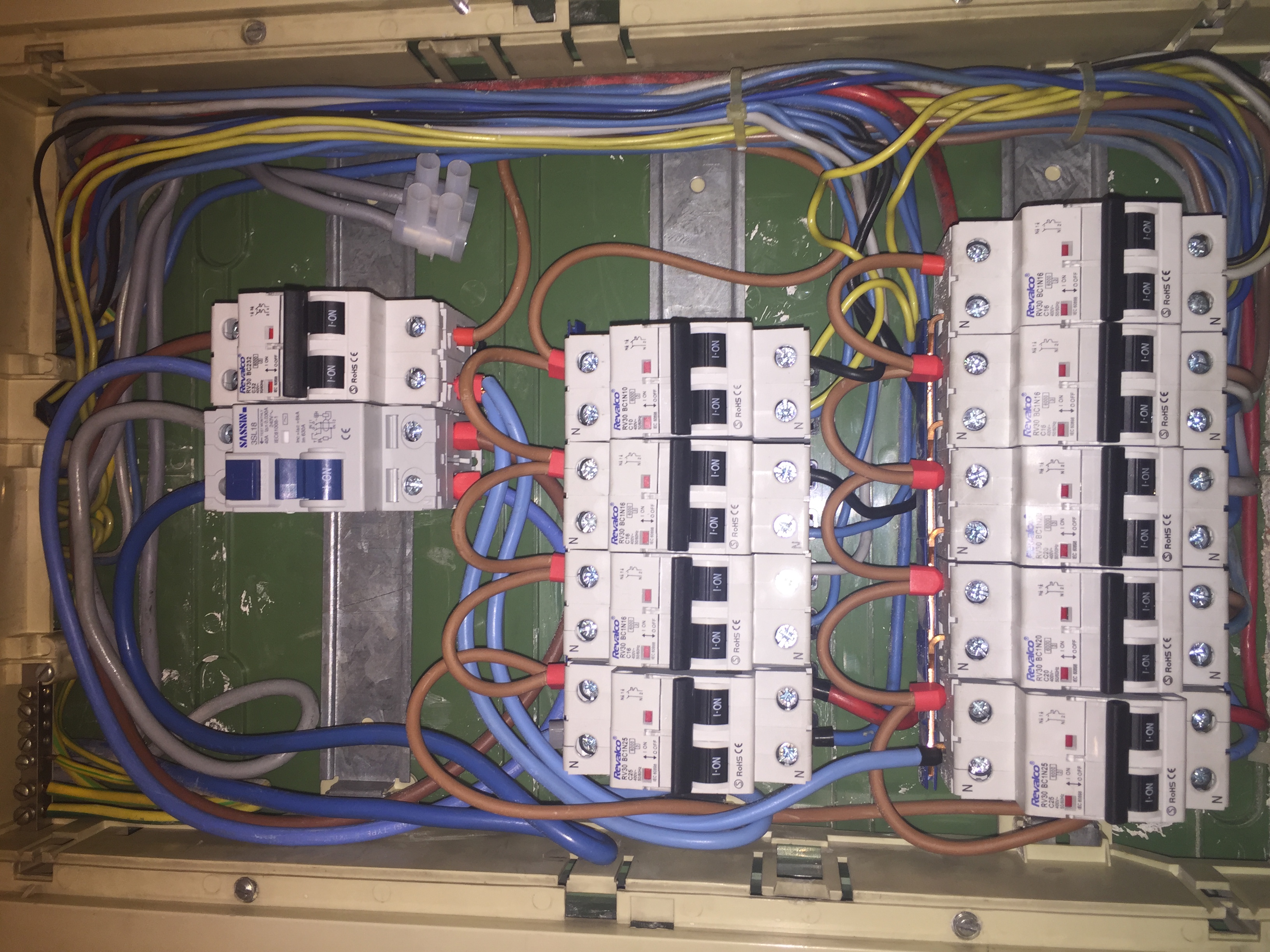

Muchas gracias, ¿y las secciones de cada magneto las veis correctas en las fotos que adjunto ahora?
¿Y en cuanto a los cables sobrantes de trifásica según la foto definitiva que es la que adjunto ahora no me los han quitado? ¿Si esto es así me puede ocasionar un problema o es mejor que los deje por si en un futuro volviera a trifásica?
¿Que quiere decir que los puentes de cobre están hechos con cobre desnudo, es peligroso?
La sección de los puentes la podéis ver mejor en estas nuevas fotos.
