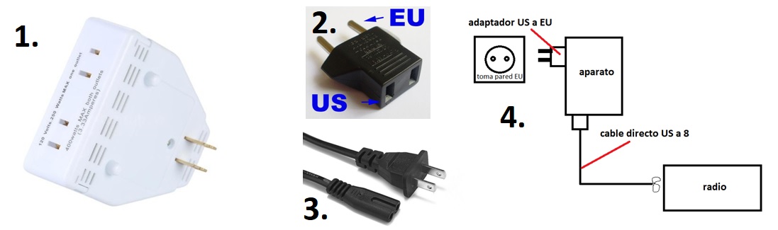

Buenas tardes, tengo un aparato (imagen 1) con conector US (especifica: 120Volts. 250 Watts MAX one outlet) que dispone de 2 entradas US más (especifica 400watts MAX both outlets (3.33Amperes)), y tengo 1 adaptador US hembra a EU macho (imagen 2) para adaptarlo a mi enchufe EU. Pero no tengo adaptador US macho a EU hembra, solo tengo un cable directo con US macho y conector "8" (imagen 3):
Que para el caso me sirve ya que es para una radio EU que tiene conector "8".
Resumiendo, la cosa quedaría así (imagen 4):
Mi duda és... hace falta algun transformador en algun lado para que no me cargue ni el aparato, ni la radio y ni mucho menos el enchufe? xD
Gracias!

A bote pronto, te diría que el voltaje difiere bastante, por lo que además del adaptador del enchufe, necesitas un transformador que reduzca los 230V a 120V e imagino que también debería adaptar la frecuencia de 60Hz a 50Hz.
Salu2.

No estaria de mas que dieras mas detalles sobre que es ese aparato blanco y que funcion tiene.
Y como te comentan no basta con un adaptador, hay que utilizar un transformador para reducir el voltaje. Cambiar la frecuencia es mas complicado.

Es un enchufe con detector de sonido, el tipico 2 palmadas xD Se llama "the clappper"" y no consigo encontrar nada mas actual solo con esa funcion. Y el modelo EU 220v no lo encuentro por ningun sitio... este que me llego en teoria era EU y mira tu xD
