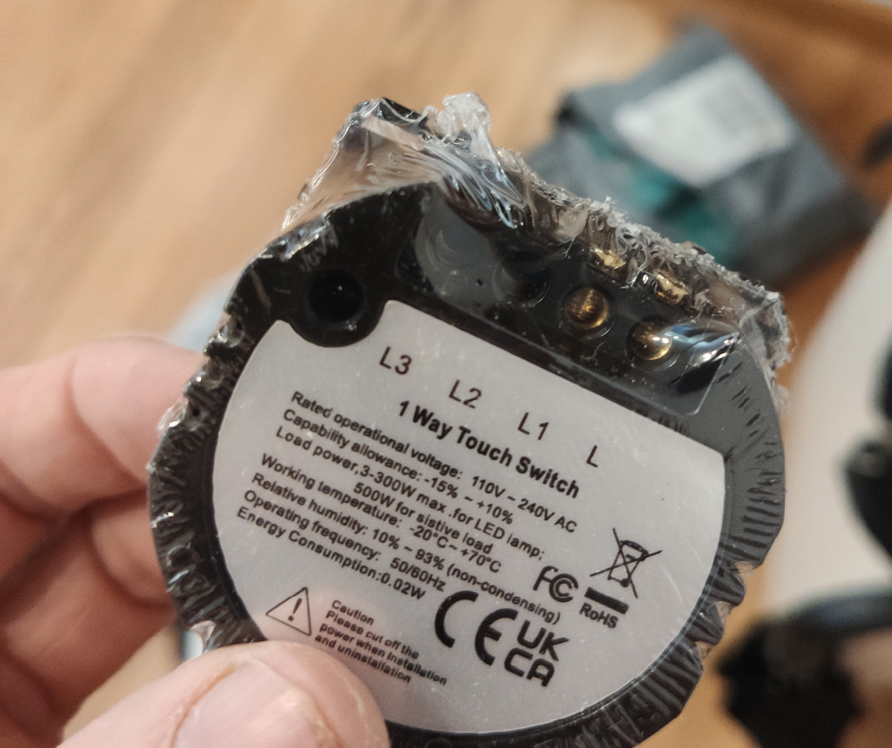

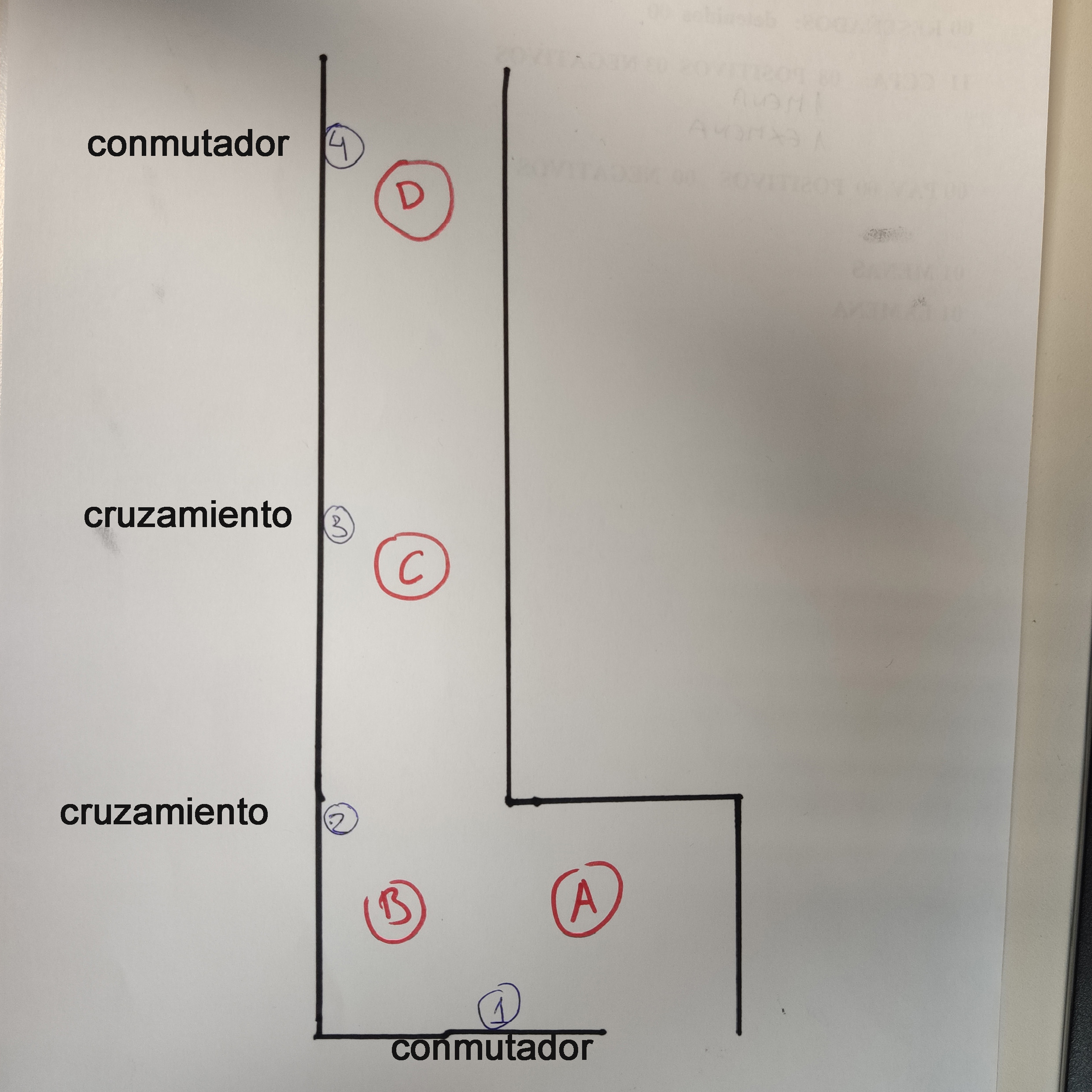

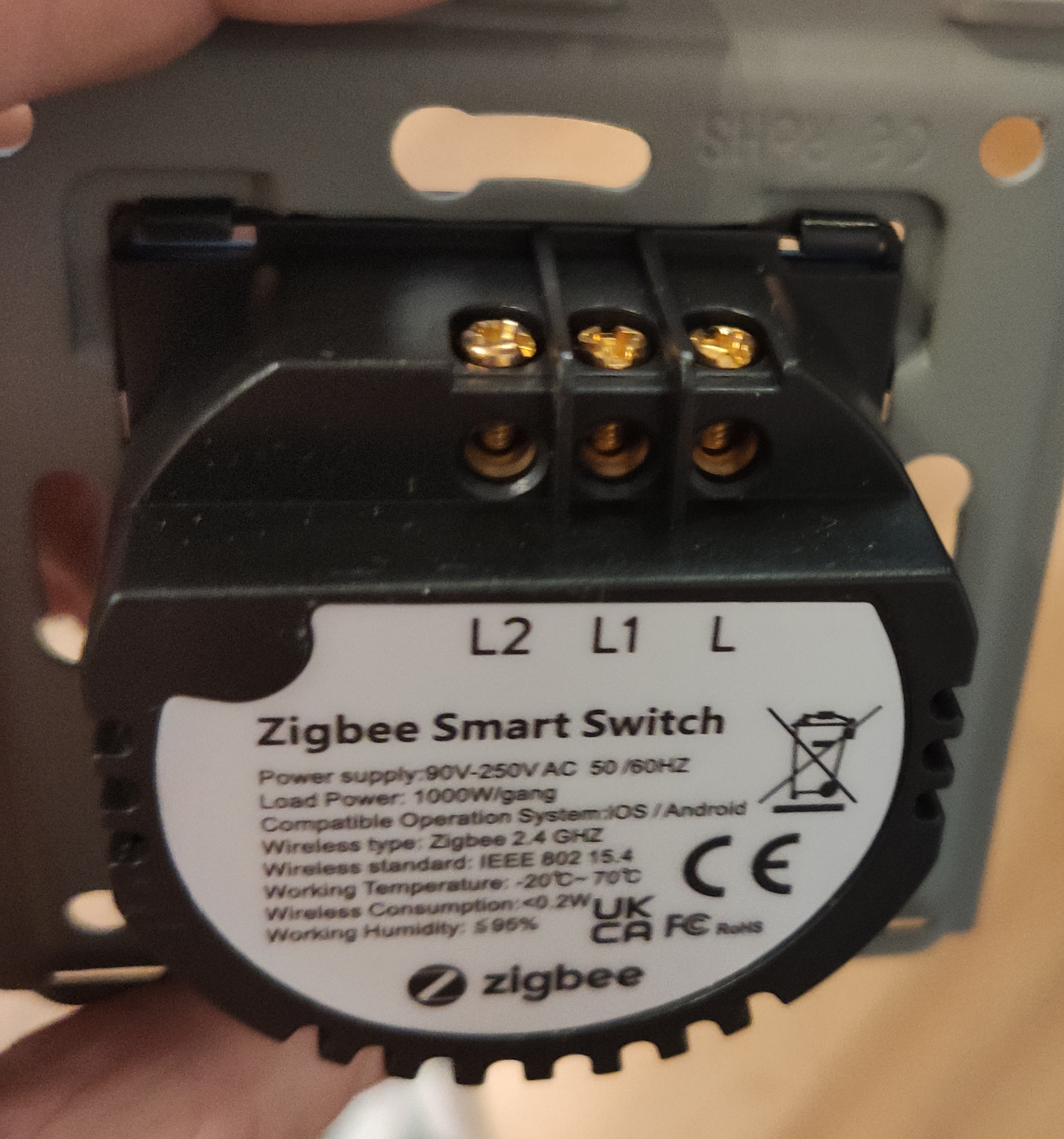

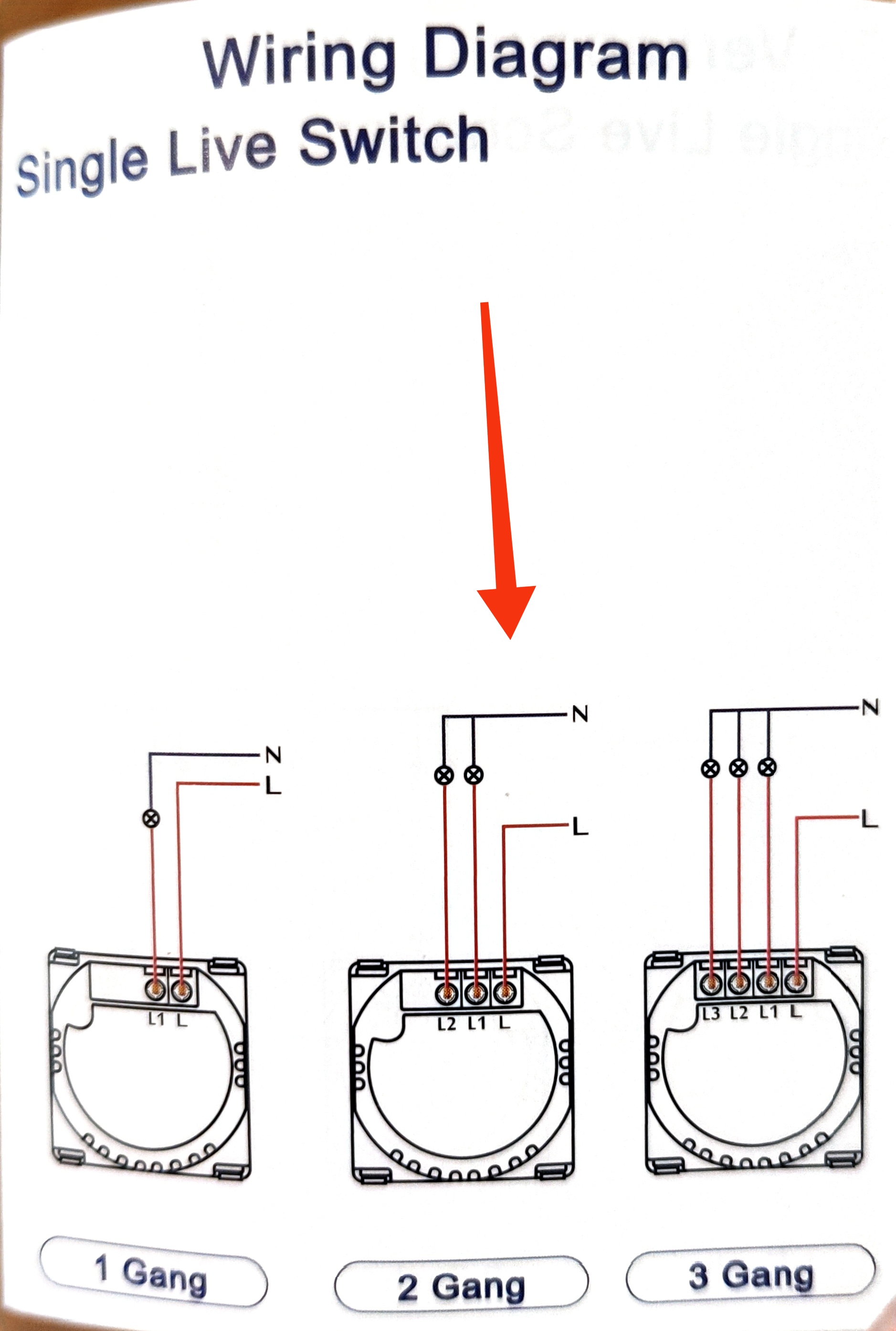

Tengo un pasillo con cuatro llaves de luz, dos conmutados y dos cruzamientos, los cuales controlan cuatro luces (funcionan todas a la vez). Bueno yo quiero poner los interruptores táctiles y además, en la entrada, el pulsador "1", quería convertirlo en uno doble, de forma que uno de los botones del interruptor encienda solo la luz "A", y el otro encienda (conmutando) las otras tres luces del pasillo (B,C y D). Quería también que el nuevo pulsador "1" de la entrada fuera wifi, para así controlar todo el pasillo desde la entrada.
Vale, a los conmutados llegan tres cables, uno negro y dos marrones. A los cruzamientos llegan cuatro cables, todos marrones, lo normal. A las lámparas llegan tres cables Fase, neutro y tierra, lo normal también.

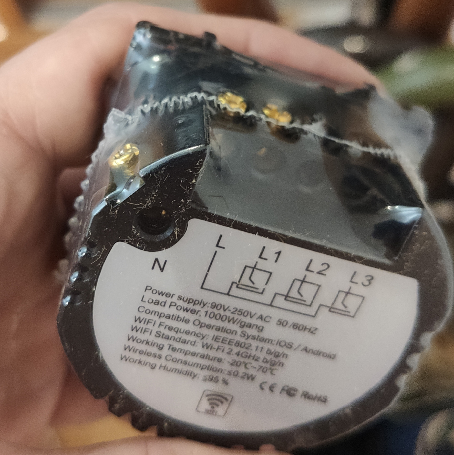

Así que ni corto ni perezoso (y en un alarde de ignorancia) compre tres interruptores simples (con entrada L y L1), y uno doble wifi (me refiero a que tiene dos botones independientes, con entrada L, L1 y L2), ninguno con neutro.
Creo que no voy a poder usar ninguno, porque cuando intente ponerlos, descubrí lo que era un interruptor conmutado y un cruzamiento.....
Quería intentar aprovecharlos, pero no se si podre, o si merecerá la pena el lio, porque investigando un poco (a ver si no es una burrada muy gorda la que digo) se me ha ocurrido que puedo hacer llegar neutro y fase a todos (los que quiero dejar conmutados), y luego conectarlos a una caja shelly de esas.
Además tampoco se muy bien como hacer para sacar a la lampara "a" del resto del sistema.
Os pongo un plano del pasillo y de los interruptores que tengo.
¿Entonces que os parece, podre hacerlo así, o no se puede?. ¿O será mejor comprar unos interruptores que se puedan conmutar?.
Compre otros para las habitaciones (esa será otra duda que tendré que plantearos, pero en mas adelante), que igual me valen. Os pongo una foto también (la última).
Muchas gracias a todos de antemano y un saludo.

Hola Javi, tienes un batiburrillo de interruptores. En principio, si no me equivoco, necesitarías, para mantener el cruzamiento, interruptores táctiles tres vías. De todas formas, puedes subir manual de cada interruptor, o al menos, indicar marca y modelo de cada cual?.
Gracias.

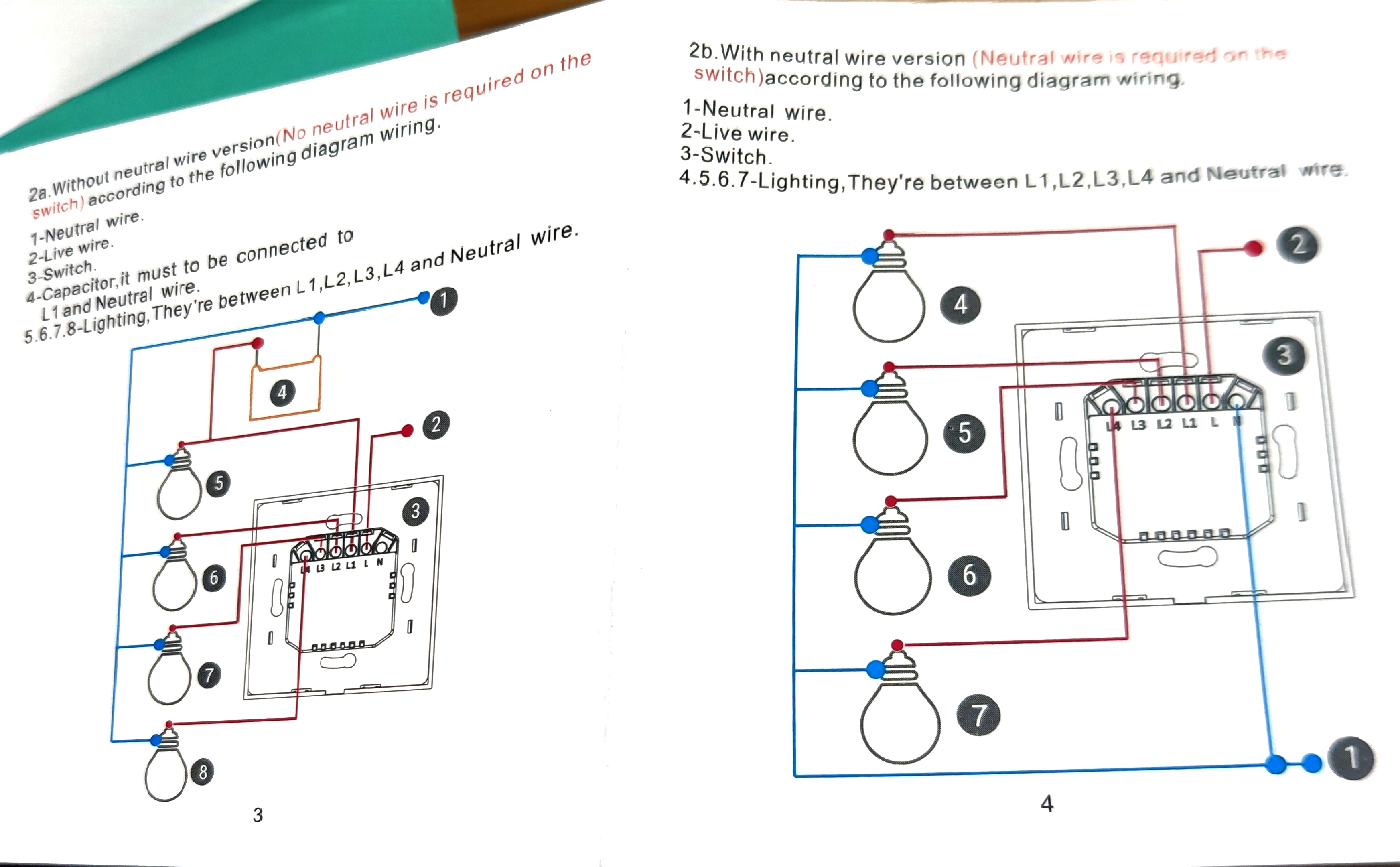

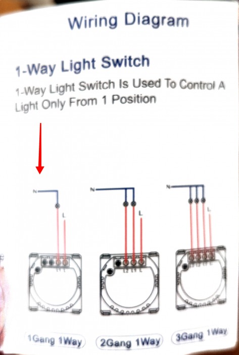

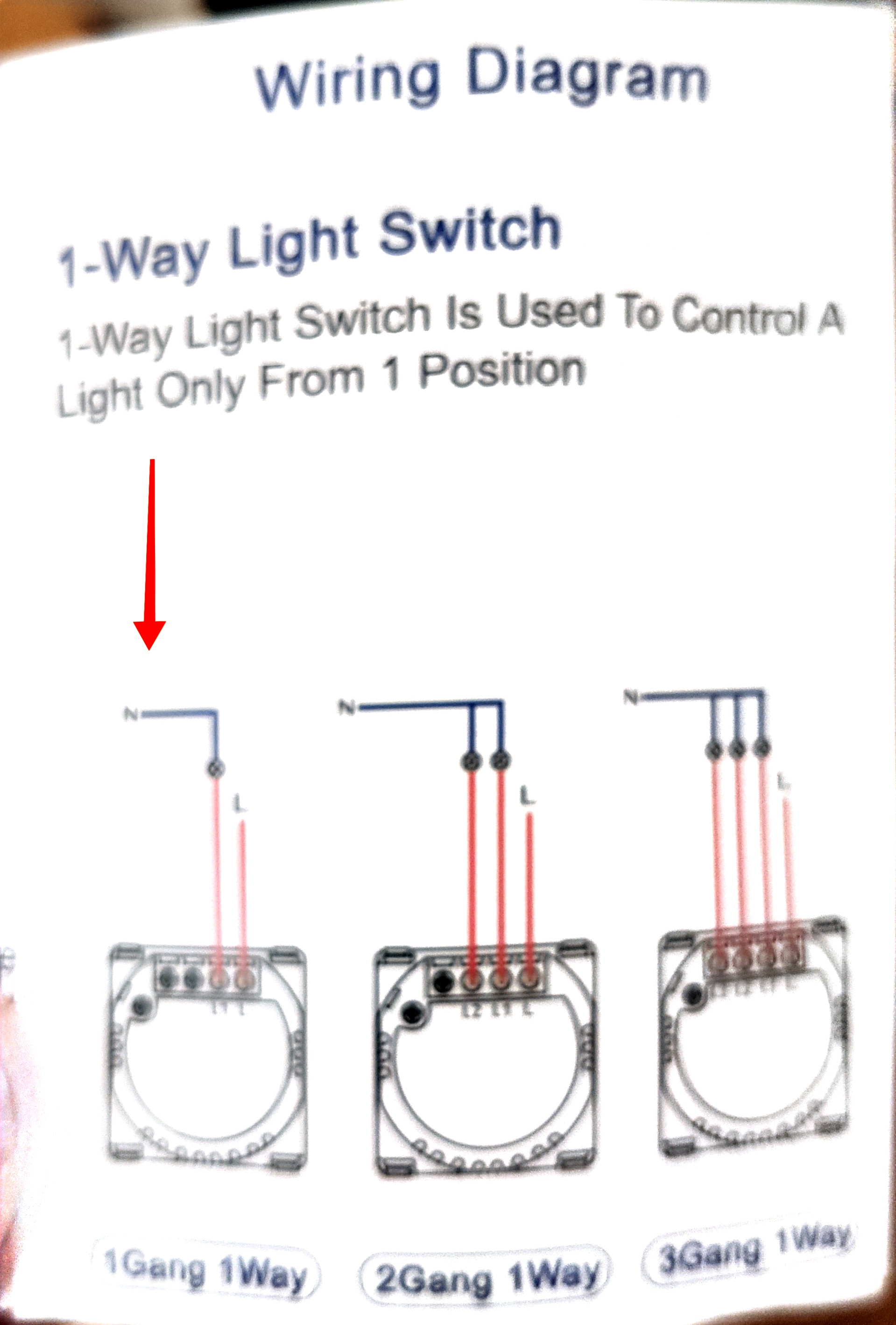

Si, son marca bseed, no veo el modelo
te paso los manuales y gracias.
los sencillos
el doble boton WiFi
el 1 boton WiFi

Si no me equivoco, necesitas que sean de tres vías una tecla los del pasillo y tres vias dos teclas el de la entrada. Los que tienes son de una vía.

En resumen, los que solo tienen L y L1, no son wifi y los he podido aprovechar en luces que se encienden y apagan desde un solo punto. Baños y sus espejos.
Luego los wifi, traen N, L y L1, esos son a la vez mecanicos y wifi, los he puesto donde tenia solo dos conmutadas. Entonces el que esta justo al final del circuito, el que da salida hacia la bombilla siempre funciona, pero el otro solo funciona si esta conectado al wifi. En principio van bien, una vez configurado aunque se vaya la luz, en cuanto vuelve el wifi, se reconectan solos.
Lo que si, es que tuve que tirar cable N en todos y ademas al de salida (el que lleva la corriente
la bombilla) pues aproveche uno de los cables marrones del conmutado, para llevarle la L desde el otro interruptor, por donde viene la corriente. No se si me explico bien.

En uno de los wifi, no fui capaz de llevarle el N, desde la regleta de Ns de la iluminacion, y se lo saque de un enchufe que estaba al lado, ¿pasara algo? Entiendo que no, que la N del enchufe alimenta al wifi del interruptor, pero el circuito de la luz se cierra desde la N de la iluminacion, vamos que no creo que se mezclen, pero si fuera asi, ¿pasaria algo?
Y luego me queda la duda de como independizar la luz del recibidor, del resto de las del pasillo. O sea quiero poner a la entrada una llave doble y que la lampara del recibidor se encienda desde una llave, y el resto del pasillo desde la otra, conmutada con el resto de las del pasillo.
Entiendo que tengo dejar la instalacion de ahora por uno de los botones de la llave doble, sin pasar por la lampara del recibidor, claro. Y para el nuevo boton de la llave, sacarle cables L, y L1 nuevos, y aprobechar el N del circuito antiguo, ¿correcto?

El módulo wifi precisa neutro.... y fase.... y lo estás alimentando desde circuitos diferentes, por lo que no está bien. Que puede pasar? si cuelga todo del mismo diferencial, poco y nada, más allá de que te salte el térmico del enchufe y te quedes sin ese dispositivo de wifi.... pero eso de "que pasaría" no me gusta mucho, está mal y esa así. Si no con los "que pasaría" la instalación va quedando como queda....
Tema pasillo, la bombilla que quieres independizar, fase al interruptor, vuelta a lámpara y el neutro lo tomas como dices. La fase también la tomas del interruptor de las bombillas, haces un puente y listo
