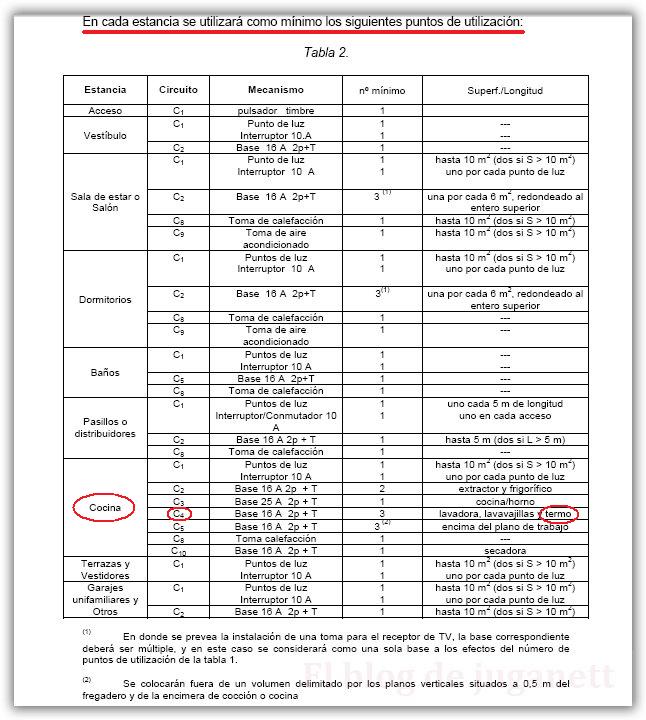

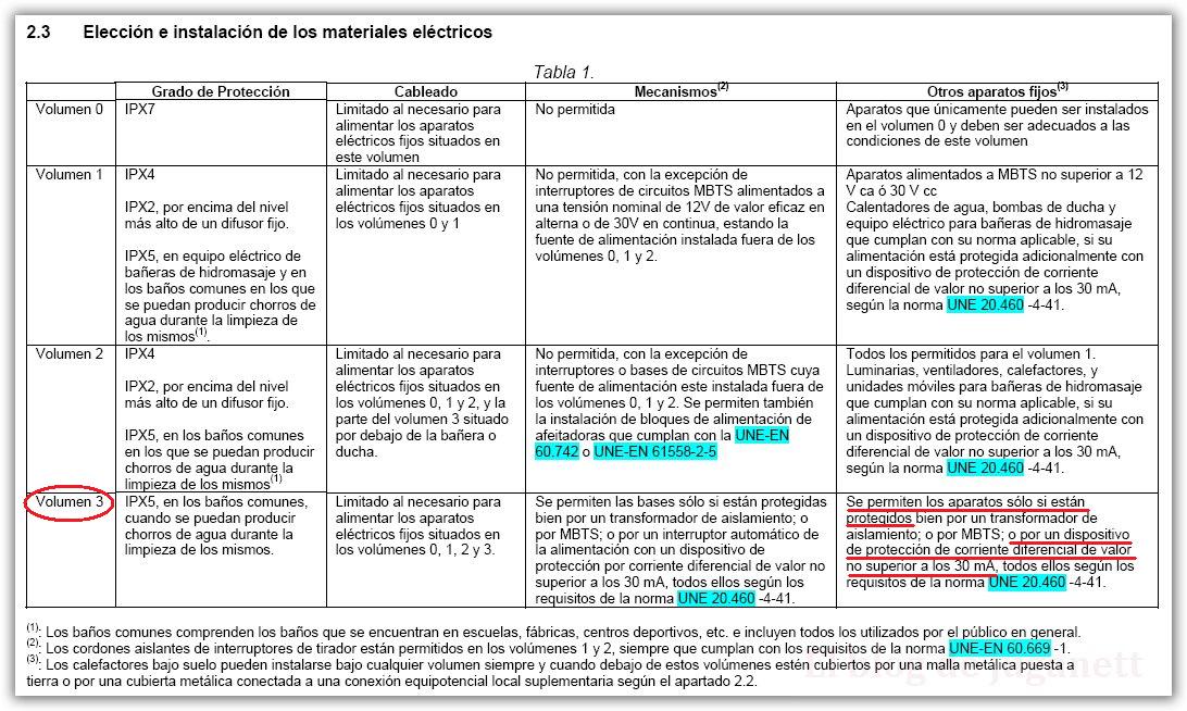

Hola,puedo ir el termo de agua segun normativa,instalado dentro del baño o aseo,con su base?Para normativa española.

Si lo miramos con el RBT te encuentras con dos datos interesantes.
Por un lado en la ITC BT 25, para las obras de nueva construcción obligan a preparar toma para termo en la cocina, aunque eso lo veo algo muy purista.
Por otro lado, en la ITC BT 27, en los aseos o baños, si estás en el volumen 3 y proteges mediante un diferencial de 30mA o menos puedes montar lo que quieras.
