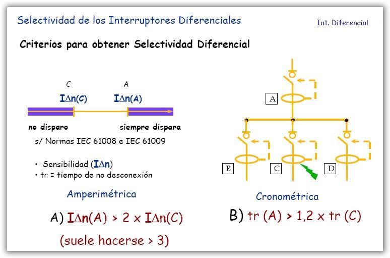

Para asegurar una buena selectividad, esta debe ser amperimétrica y cronométrica.

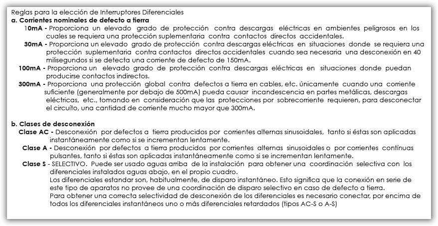

En principio para asegurar la selectividad hay que cumplir con las dos, pero si me das a elegir entre una de ellas elijo la cronométrica ya que:
Si sólo lo haces por intensidad puedes fallar, ya que no puedes saber si la fuga es de 30mA o de 3A. En el primer caso sólo te dispararía el diferencial montado aguas abajo, pero en el segundo puede saltarte cualquiera de los dos o los dos a la vez.
En el caso de hacerla cronométrica, por lo menos sabes que el de menor tiempo (aguas abajo de 20ms) salta antes, desaparece la fuga y el de aguas arriba (>40ms) no salta, ya que esta ha desaparecido antes de que pase el tiempo.

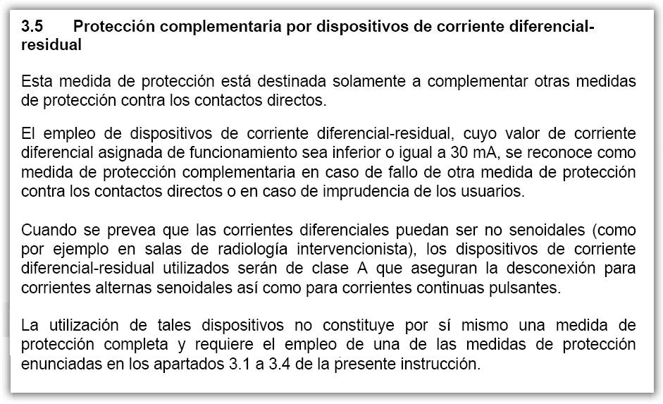

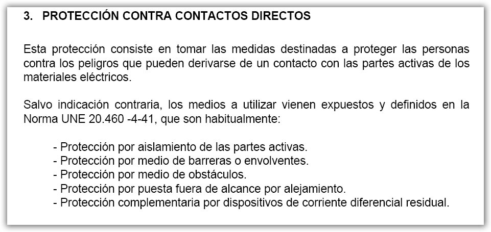

En cuanto a la explicación de la selectividad segura, el de 300mA protege una línea ha de cumplir otra cosa mas importante, que es el alejamiento de las partes activas de la instalación, ya que esta línea debe ir protegida mecánicamente (tubo, canal, moldura, pared, etc..), recordemos que lo del diferencial es una medida complementaria de seguridad y que la verdadera medida de seguridad es el alejamiento de las partes activas o la MBT y MBTS. A esta línea no debe ir conectado recetor alguno que pueda ser manipulado por persona o animal. A partir del diferencial de 30mA, ya conectas los receptores.
A uno le puede venir a la cabeza eso de, ¿y si taladrando la pared pillo la línea?, lo mismo puede pasar con la derivación individual y esta por no llevar no lleva ni diferencial.
