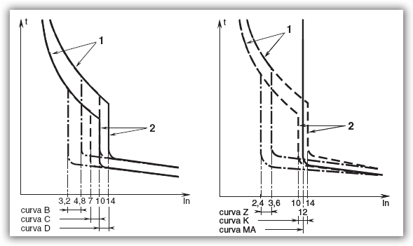

Casualmente he detectado que un cortocircuito en un enchufe que tengo en el jardín no ha hecho saltar el magnetotermico. He provocado el cortocircuito varias veces y efectivamente no salta el magnetotermico. En otros enchufes conectados al mismo magnetotermico si salta al provocar el cortocircuito. Alguien podría darme alguna pista para averiguar que esta provocando este fallo.

Hola verifica desde donde sale esa línea...quizás no pase ni por el magnetotermico..la distancia hasta el cuadro también juega un papel importante saludos

Muchas gracias por tu respuesta kelokotio. Ya verifiqué la linea y está conectada al magnetotérmico. En cuanto al tema de la distancia ya había pensado en ello pero desconozco cual es la adecuada. El enchufe se encuentra a unos 100 m. del magnetotermico. Puede ser este el problema?. Cual es la distancia máxima a la que debería estar el magnetotermico para un funcionamiento correcto?.

Eso es por que la linea es muy larga y tiene resistencia ohmica. Deberías poner un cable mas grueso.

Se me olvidó comentar que hay automáticos con curvas de disparo mas sensibles que la típica C que se usa:
En tu caso iría bien un IA con curva B por que será mas sensible a los picos de sobreintensidad de los cortocircuitos.
