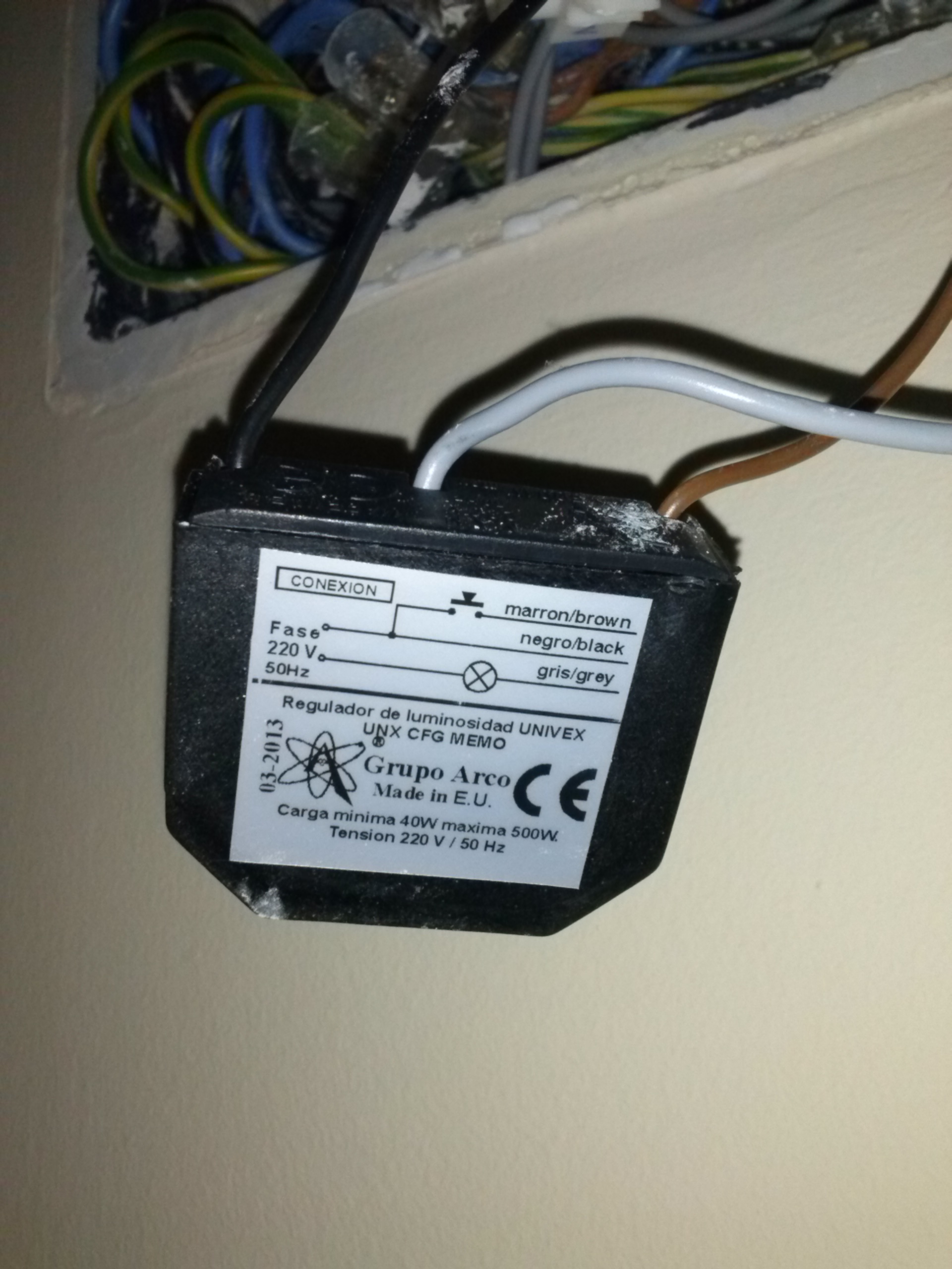

Buenas a todos, mi nombre es Jose y si podeis aclararme como puedo solucionar este problema os comento. En el domitorio tengo un pequeño vestidor iluminado con un fluorescente y el dormitorio con una lampara incandescente de 60W con un regulador de intensidad, al apagar la luz del vestidor la lampara emite un destello a que puede ser debido. he comprobado toda la instalacion por si habia alguna borna floja y nada, os pongo una foto de la pastilla por si os da alguna pista. Espero vuestra respuesta gracias.

¿Tus interruptores tiene piloto luminoso?, a veces los pilotos de los interruptores hacen este efecto

no tienen piloto luminoso y el destello solo lo da al apagar la luz del vestidor.

yo probaria a cambiar la pastilla reguladora o incluso la quitaria y pondria una bombilla led de 8w da la misma luz o mas .
