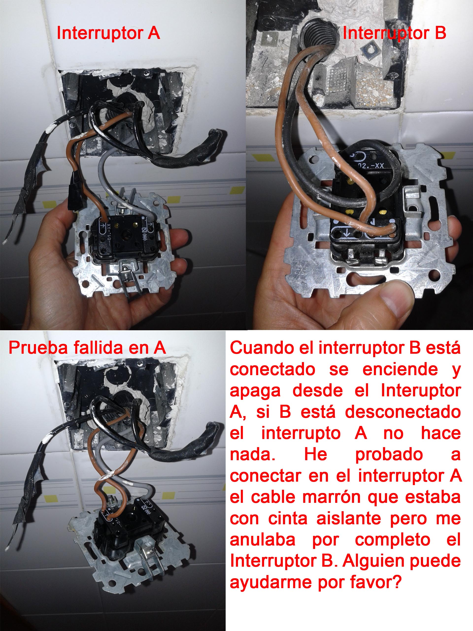

Consulta interruptor conmutado
04 Ago 2014, 17:09
Soy nueva en el foro y debo decir que algo patosa y bastante miedica con la electricidad. He intentado buscar en el foro cómo instalar un interruptor conmutado y no encuentro solución ya que me sobran cables en la instalación...Os ajunto una imagen para que veáis como estaba y lo que he hecho.
Gracias a todos!

segun parece en las fotos veo un conmutador en la foto B. y en la foto A un interuptor , y quieres encender o apagar desde dos puntos distintos
con lo k tienes actualmente no podras , necesitas sustituir el interruptor de A por un conmutador y meter los hilos marrones en cada uno de los conectores k traen simbologia identica y el negro de b al conector k te sobra , y el gris al conector del conmutador (k deves comprar), espero te sirva ,saludos

Tienes que localizar bien los cables de la caja A , ya que en algun registro cambian de color .....
cada conmutado lleva tres cables , 2 tienen conexion directa entre conmutados , y 1 del conmutado A va a la Fase + 1 del conmutado B va a la bombilla .
para localizarlos con un tester te bastara .
te adjunto la imagen de como debe quedar el circuito , saludos
