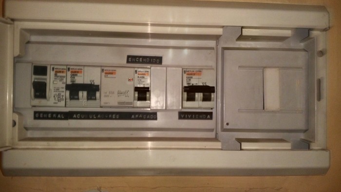

Muy buenas,
Dado que proceden a cambiarme el contador de la luz por uno digital y que tengo tarifa de discriminación horaria, me veo obligado a poner un temporizador. Me gustaría hacerlo yo mismo, aunque mis conocimientos son algo básicos.
Solo quiero poner el temporizador para los acumuladores de calor y la mayoría de temporizadores que veo solo admiten 16A, tengo 3 acumuladores y ya solo uno de ellos es de 3,4 Kw. Tengo contratado 6,9 kw en casas aunque estoy pensando en bajarlo.
tengo 3 preguntas:
- Un temporizador de 16A no se me quedarán corto?
- El cuadro esta en el salón, temo que un temporizador analógico meta mucho ruido con su reloj... mejor uno digital, es correcto?
- Como me aconsejais hacer la instalación dada la foto el cuadro que adjunto?

A las 3 preguntas:
1º- Si
2º- Si
3º- Dependiendo de la potencia de los aparatos que vayas a conectar, puedes trabajar directamente con el temporizador de 16A o puedes hacer que ese temporizador comande un contactor que soporte más potencia
Parece que en la parte de la derecha del cuadro tienes espacio, podrías colocar(los) ahí.

Perfecto, entiendo entonces que puedo utilizar un temporizador digital 16 A conectado al contactor que tengo en la imagen por ejemplo, no?
Por otro lado este contactor mete cierto zumbido por la noche, debo cambiarlo? tendrá unos 10 años aproximadamente.

Buenas tardes,
Lo cierto es que no, ya que viendo tu cuadro tienes un contactor de 63 A por lo cual puedes poner un temporizador cualquiera ya que despues quien realmente va a soportar toda la carga de los cumuladores es el contactor, el temporizador va conectado al contactor para abrirlo/cerrarlo segun como tu lo tengas programado.
Si ponle uno digital.
Lo que tendras que hacer sera sustituir el magnetotermico ese que pone "Encendido" "Apagado" por un temporizador.
