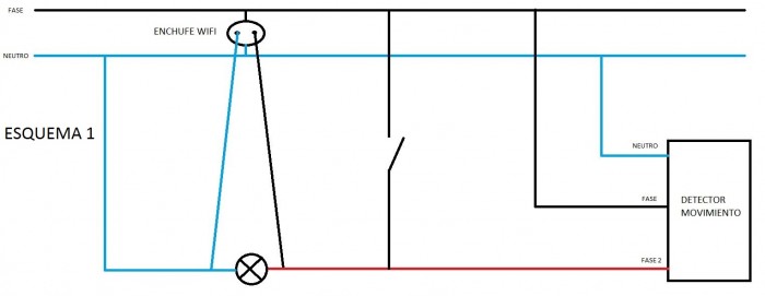

Buenas, quería pediros consejo sobre que esquema utilizar en este caso.
Tengo un foco exterior que se enciende con un detector de movimiento y con un conmutador, hasta ahora funciona perfecto, pero se me ha ocurrido poder encender el foco con un enchufe wifi, para encenderlo desde el móvil.
Por ahora el esquema que mas me convence es el 2, ya que en el esquema 1 nose si la fase que le llega al enchufe wifi, al activarse el conmutador o el detector de movimiento dañarían el enchufe wifi.

Hola, no se si es exactamente lo que preguntas, pero yo tambien creo que es mejor el primero.

Mi pregunta es que esquema os parece mejor, al esquema 1 el problema que le veo es si se dañaria el enchufe wifi cuando le llegue la fase por activar el conmutador o el detector de presencia? y otro problema es que para conectar el foco al enchufe wifi tendria que usar un trozo de cable con un enchufe macho, y si lo enchufo al reves haria un corto y seguramente se rompa el enchufe wifi

Perdon, me referia al segundo.

Buenas, soy nuevo en el foro, y he encontrado este hilo. Aunque llevo tiempo intentndo cosas en general y aqui puedo ver mucha informacion.
Estoy intentando lo mismo, conectar un foco que tiene detector de movimiento y luz. Pero lo que quiero es poder controlarlo con un enchufe wifi, para dejarlo fijo.
Y claro, lo que me da miedo es si al meter la fase al foco, esa fase retorne al enchufe y lo estropee.
Lo que quiero realmente es que del foco salgan dos enchufes macho, uno que es el propio del foco que ya lleva el sensor incorporado y otro enchufe macho que yo pueda enchufar donde quiera. Sin estropear.
