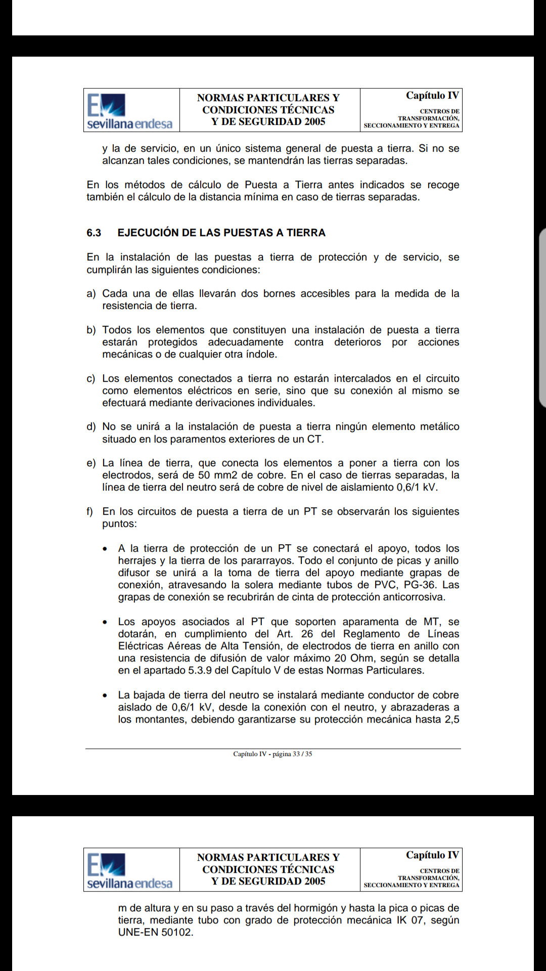

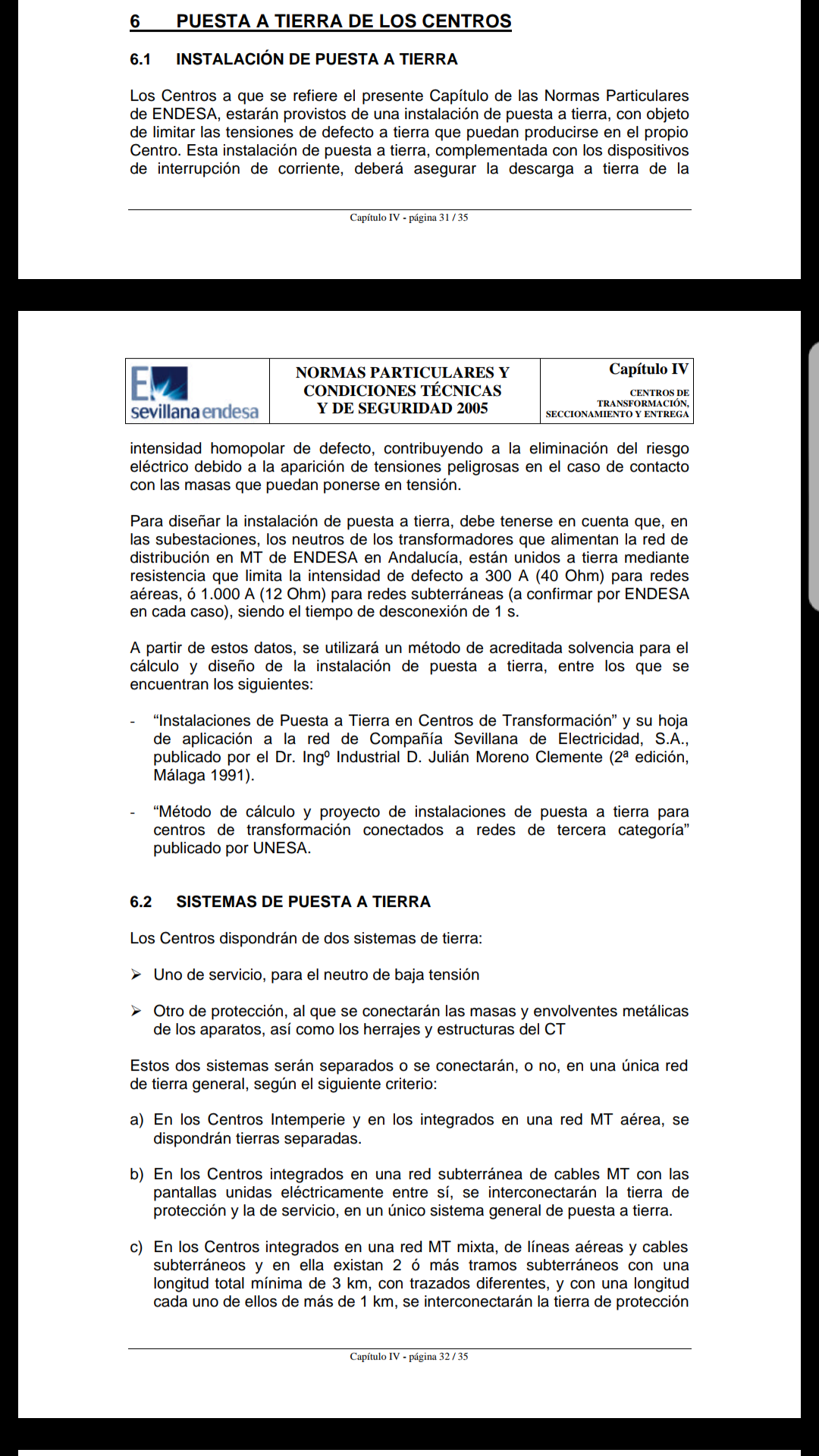

Hola, buenos días:
Tengo dos CTs uno al lado del otro, en locales distintos. Son CTs compactos de superficie, en fachada. La cuestión es que tengo que hacer la PaT de ambos y tengo la duda con respecto un compañero que dice que van separadas. ¿no pueden ir juntas? ¿con cable aislado hasta la distancia que deba mantener de las tierras generales de los centros?
Yo entiendo que deben ir juntas porque es como poner el neutro de ambos transformadores a potencial de tierra, en caso de fallo volverá por el trafo que alimenta el fallo y en caso de doble fallo (que alimentan ambos trafos) solo habría que preveer que el cable soporte doble intensidad de fallo. Así nos ahorraríamos un conductor y sus picas.
La PaT de ambos se pone a partir del neutro de los cuadros de baja tensión.
