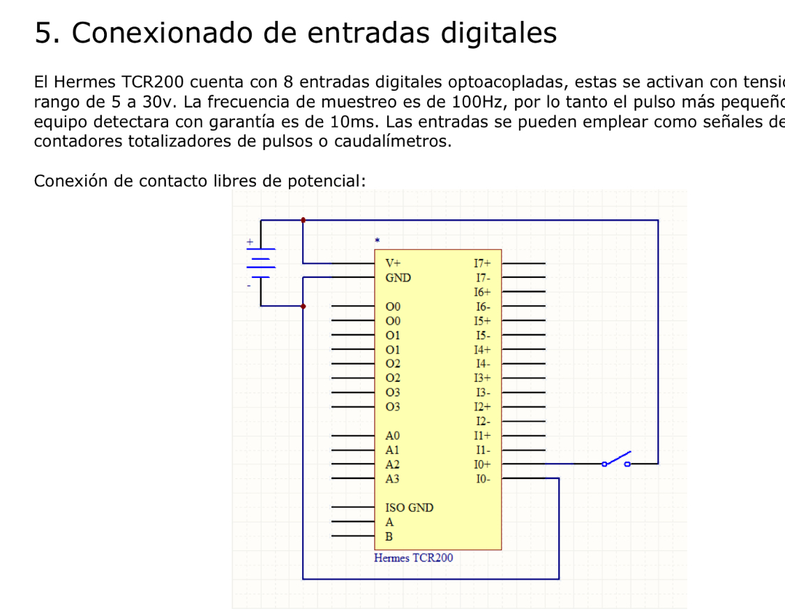

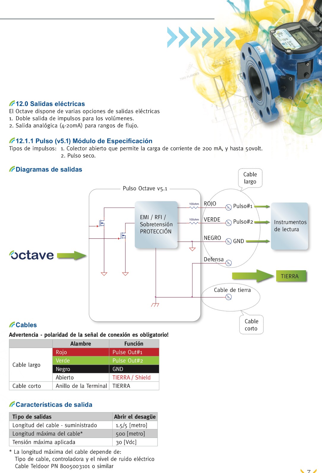

Buenas noches!!necesito ayuda chicos!hemeos reemplazado un contador de agua por una nueva MARCA OCTAVE!este contador de agua es model nuevo y mucho mas avanzado tecnologicamente!su labor es medir agua y enviar pulsos a un aparato de lectura “MICROCOM HERMES TCR 200” esta programado para conectar la señal que nos envia el contador de agua!es una entrada digital!!ahora ek problema tenemos que no sabemos como conectar el contador de agua con el aparato hermes tcr 200!necesito vuestra ayuda!abajo dejo Esquema de instslacion del contador fe agua y el aparato hermes tcr 200
Contador de agua
Hermes tcr 200
