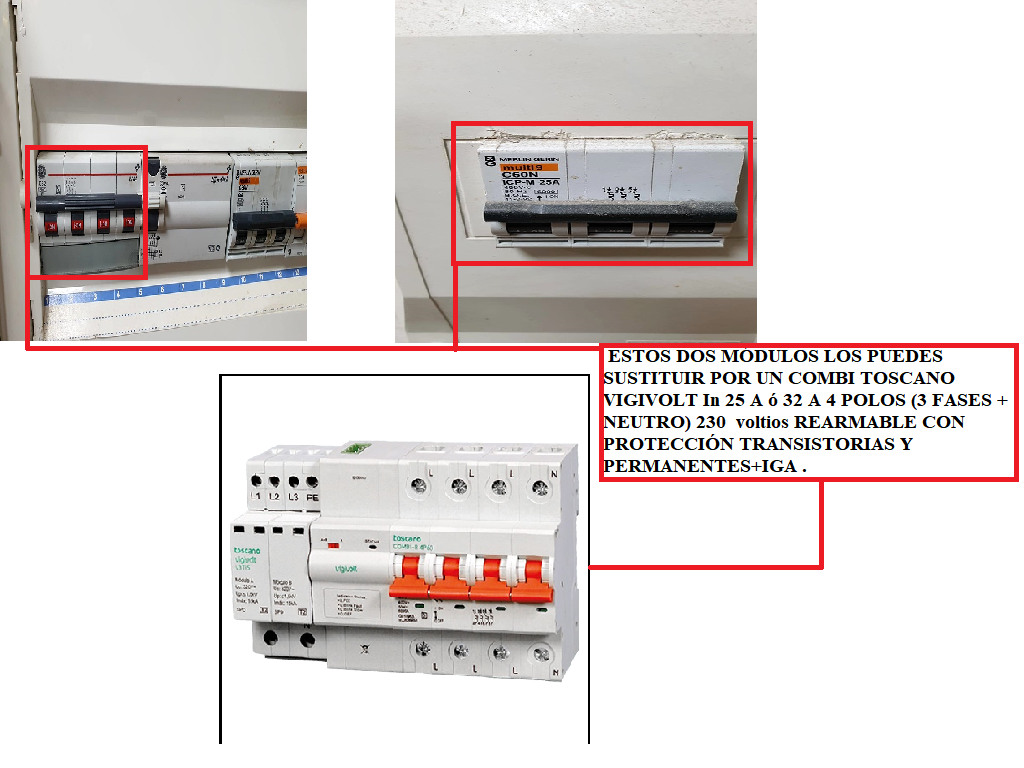

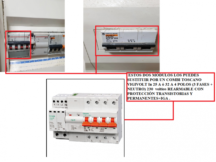

Buenos dias a todos, tenia una consulta y por mas que he mirado soy nulo para esto.
Tengo una tienda en la que tenemos arcones congeladores, y el problema es que es una zona con varias tormentas fuertes al año, y es casi de cajón que cuando las hay salta el automatico... y me gustaria saber si se puede poner un automatico de rearme para despreocuparme en ese sentido.
Este es el ICP que tenemos, que como tenemos contador de telegestión imagino que se podrá anular:
Y este es el que suele saltar:
Se podría poner? Y en caso afirmativo he buscado un monton de modelos pero me pierdo con tantos numeros, muchas gracias y un saludo.

Buenos días, te adjunto una posible solución y te indico datos técnicos del módulo.

Muchas gracias por la respuesta, pero el problema es que el que creo que salta es el de la derecha, que si no me equivoco es el sobretensiones, que lleva una pestañita que marco con una flecha que cuando salta baja el otro tambien... si cambio el de la izquierda pero mantengo ese estariamos en as mismas no?

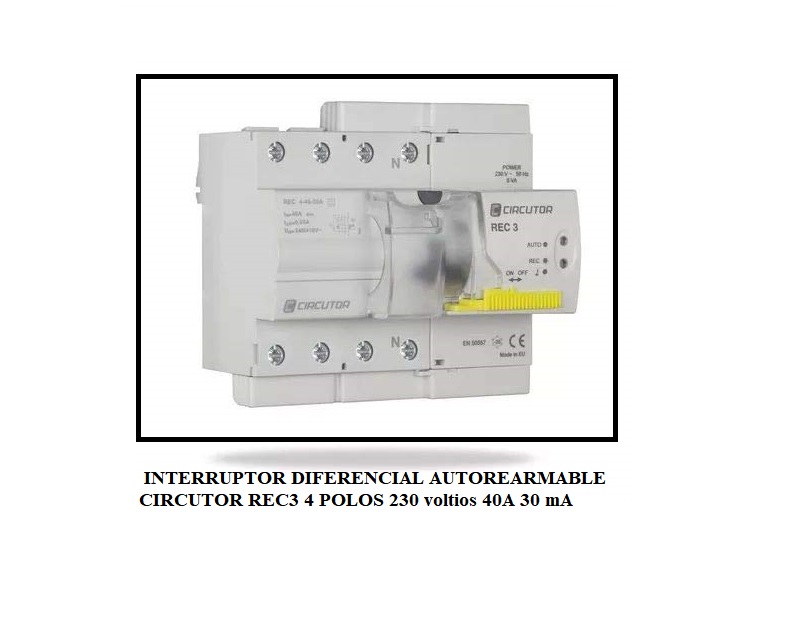

Buenas noches, disculpa. Probablemente tienes razón y es el de la derecha el que salta. Se trata de un diferencial, no un sobretensiones. Como te había dicho, el ICP lo puedes retirar y en su lugar poner el C32 y así ya te queda el hueco para colocar un diferencial autorearmable. Adjunto, te voy a indicar con foto y datos técnicos un posible interruptor.

Vale, de modo que seria cambiar este por los 2 primeros no? el c32 y el de al lado... y podría seguir manteniendo sin problemas ese icp para no andar con mas cambios? nunca salta porque tenemos contratado creo que 9,5 o algo asi... la verdad es que estoy muy verde en esto y cualquier dato para tontos me viene muy bien, jejejeje.
Sería este?

Buenos días, podrías hacer lo que dices pero no es lo màs correcto. Yo lo que haría es lo siguiente:
- retiraría el ICP y en su lugar colocaría el C32.
- retiraría el diferencial que tienes que es el que está provocando el salto aunque bien provocado, quiero decir que funciona correctamente y, en ese hueco que te queda, colocaría el nuevo diferencial autorearmable.

Perfecto, pues muchisimas gracias Miguel, asi lo haré, pero una ultima prefunta, veo que el icp es de 3p no? y el c32 de 4p, habria algun problema, o como tendría que instalarlo, ya que ni he abierto y en casa si se lo que llega pero en la tienda ni idea de los cables que me llegan a ese icp de 3.

Hola, el ICP es de tres polos pero tu derivación individual es de 4 polos más tierra. Por el ICP entran las tres fases y  van hacia el C32 donde ya se incorpora el neutro. Por tanto, como el C32 lo vamos a poner de IGA, los cuatros polos de tu derivación tienen que entrar a tu IGA y de éste a tu diferencial autorearmable.
