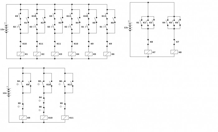

Hola ; no sé si lo he colgado bien …
Bueno este es sencillo , ojo la alimentación seria común no tiene por que ser 12 v , esto solo es un ejemplo
El circuito tiene 11 relés, 3 pulsadores,
Los relés K1, K2 y K3.. son las memorias que hacen que el ascensor suba y los relés K4, K5 y K6 son las memorias que hacen que el ascensor baje.
K1: 1-2 (Se conecta cuando el ascensor va de la 1ª a la 2ª)
K2: 2-3 (Se conecta cuando el ascensor va de la 2ª a la 3ª)
K3: 1-3 (Se conecta cuando el ascensor va de la 1ª a la 3ª)
K4: 3-2 (Se conecta cuando el ascensor va de la 3ª a la 2ª)
K5: 2-1 (Se conecta cuando el ascensor va de la 2ª a la 1ª)
K6: 3-1 (Se conecta cuando el ascensor va de la 3ª a la 1ª)
K7 , K 8 son los contactores del motor , en el circuito de potencia serian inversor
S1 , S2 , S3 , son los pulsadores de llamada
S4, S5, S6 , son los finales de carrera
Unas observaciones ; esto ya nunca se hace asi ,ahora se usan autómatas programables en los que podemos poner muchos mas relés y contactos , es mucho mas practico
Se puede mejorar instalando muchas de las cosas que llevan ahora los ascensores , por ejemplo un bloqueo electro magnético de puertas para que no se puedan abrir cuando esta en movimiento , el freno del motor que actúa mientras recibe tensión y que puede ser a la misma tensión o quizás en ocasiones es de corriente continua . Para mas plantas solo hay que ir sumando relés auxiliares con sus finales de carrera

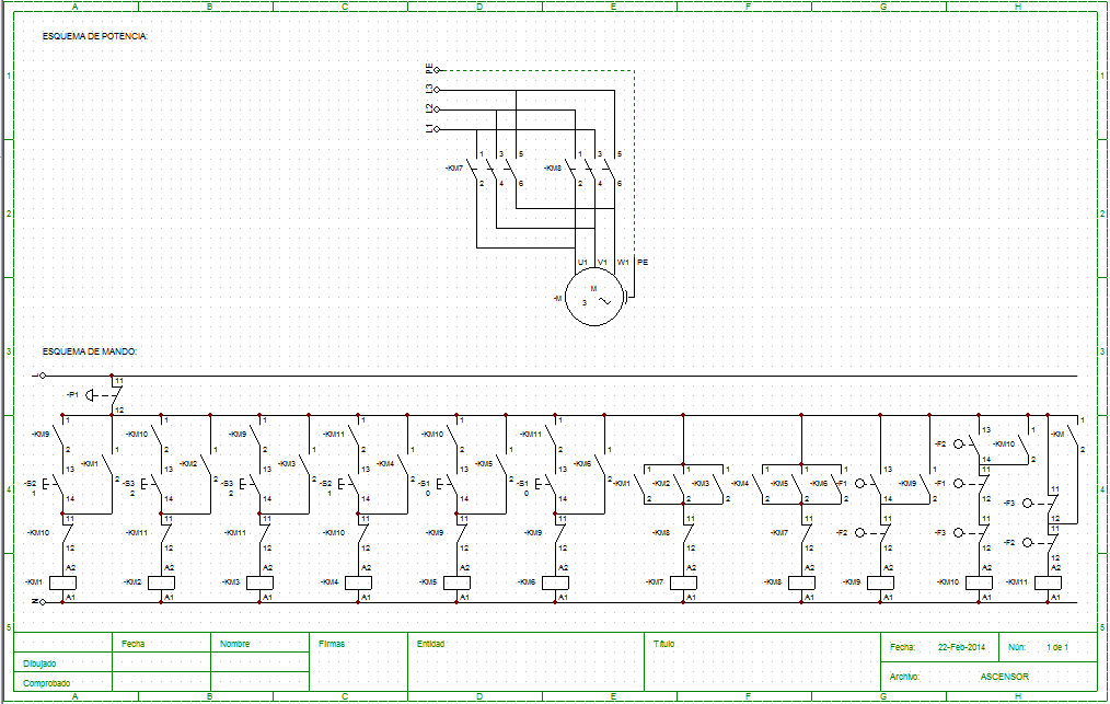

Hola, he pasado el esquema, para que funcione un un motor de 400v los nombres de los pulsadores son los mismos, y muchas gracias¡¡¡
Re: esquema de un ascensor de 3 platas
05 Mar 2014, 18:07
...Te falta dibujar más cosas, pero entre ellas un enclavamiento mecánico entre los contactores del inversor...
