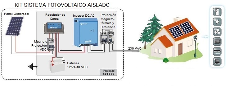

Buenas,
Necesito hacer una instalacion basica para casa madera aislada, actualmente no llega instalacion exterior.
Muy basico una nevera i unas 20 bombillas tipo led.
Por donde empiezo algun kit de confianza? orintacion de las placas, creo que es bastante importante..Alguna marca en concreto?

En superficies como Bricomart o Leroy Merlin tienen estas placas montadas sobre un tablón con todos sus elementos en la que se ve como van conectadas. Sobre su calidad no sabría decirte nada, aunque de precio están bastante bien.
En mi empresa hemos trabajado con el fabricante Solener y de momento no hemos tenido problemas.
Te dejo un esquema por si te sirve de ayuda.
Esquema placas fotovoltáicas

No has aclarado si la instalación interior será de 12V, 24V o 230V. Un inversor a 230V te permitirá utilizar mas variedad de aparatos, siempre que no superen la potencia del inversor.
En los cableados de 12V o 24V hay que ser generoso con la sección del cable.
Las placas hay que orientarlas hacia el recorrido que hace el sol en los momentos en que está mas alto.

En teoría es así, en la práctica he visto pocas instalaciones caseras con "seguidor solar", ya sea porque se usan placas monocristalinas (que dependen menos de la orientación), o porque se sobredimensiona la instalación. Además en un tejado inclinado hay poca posibilidad de instalar un seguidor solar por efecto vela y la complicación mecánica.

Yo me referia a buscar una orientacion en donde toque el sol sin que otras cosas hagan sombra, lo cual en una zona arbolada te puede dar faena.
