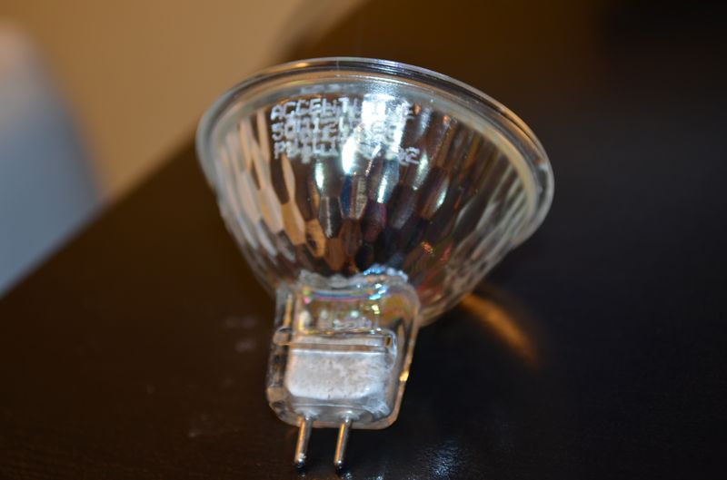

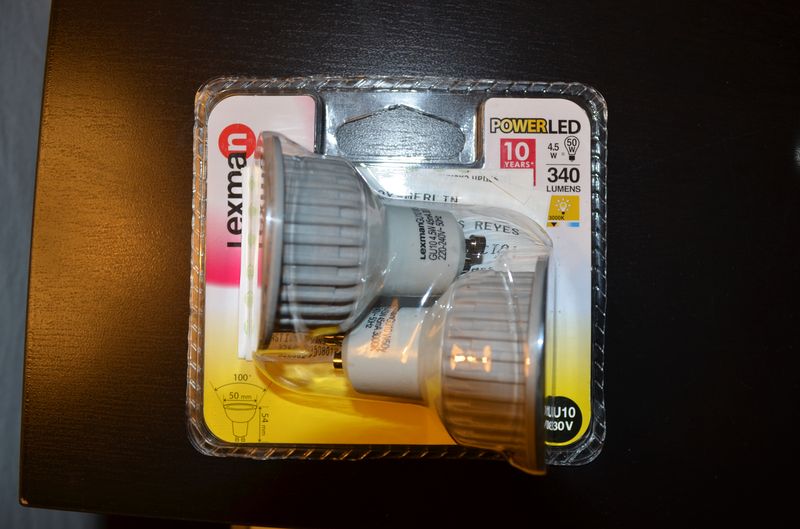

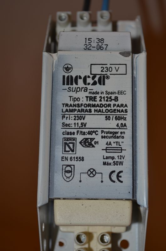

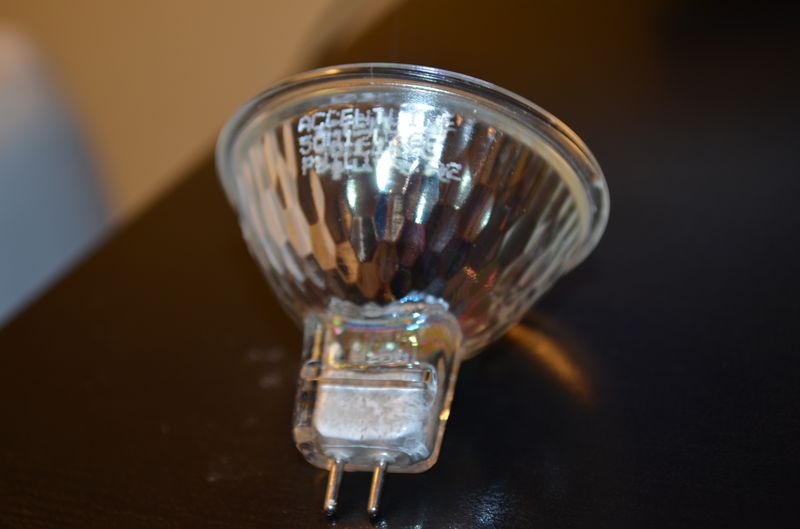

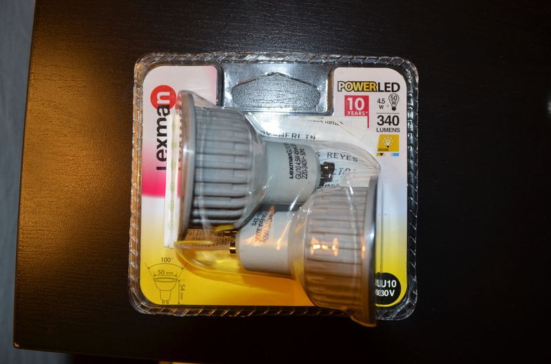

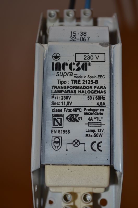

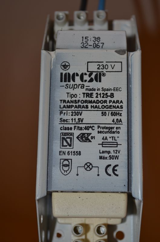

Muy buenas,
Tengo en el salón de mi casa Halógenos de 50W y 12V con un transformador que adjunto en las fotos, y se me han fundido dos de ellos por lo que tengo que cambiarlos.

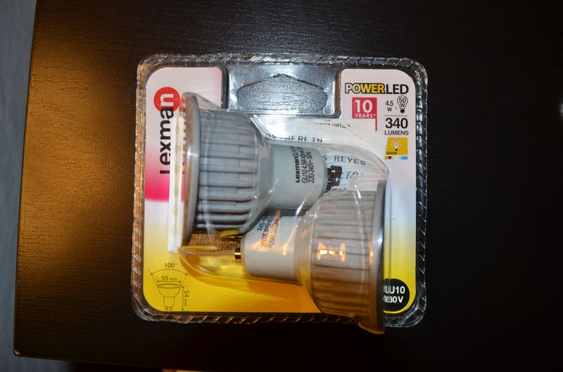

Estoy pensando comprar LED's y tengo dos opciones: 1) los de 12V consumen 2.5W pero habrá que sumarle el consumo del transformador no??? y 2) los halógenos de 220V que consumen 4.5W pero no necesitan transformador aunque tendría que comprar el conector. Ambos cuestan casi lo mismo.
La pregunta es: ¿Con cual de los dos hay un menor consumo total para saber cual comprar?
Muchas gracias de antemano por las respuestas

lo primero que puedo decirte es que los de 12v de 2,5w no van a poder sustituir a los halógenos de 50w.
buscaría LED de 6w y Tienes que comparar los lúmenes.
yo compraría portalamparas y metería LED 220v.
te quitas el consumo del trafo y además evitas un elemento en el circuito que siempre puede averiarse.
las primeras veces que trabaje con LED de 12v fue en una vivienda y una vez sustituidos al encender las luces se notaba un parpadeo muy intenso y molesto, las lámparas las compro el cliente y finalmente tuve que poner un trafo por cada tres lámparas.
creo que es mucho mejor las de 220v.

Gracias por la respuesta, voy a pillar los de 220V, ojalá que el conector no sea muy caro, para que el retorno de la inversión no se me vaya muy lejos.
Acabo de comprobar que tengo un transformador por cada halógeno de la casa :(
Ya sólo por curiosidad ¿Cuanto puede consumir cada transformador??

Los trafos aproximadamente los ferromagneticos 0'80w

Hola, si te decides a cambiar los portalámparas, decirte que aquí los puedes encontrar mucho más económicos: http://www.latiendadeelectricidad.com/es/product/portalamparas-gu10
Te recomiendo que evites siempre transformadores y si adquieres una bombilla LED y quieres luz,,, mínimo 400 lúmenes, es decir 6W aproximadamente. Echa un vistazo a esta bombilla: http://www.latiendadeelectricidad.com/es/product/lampara-de-led-ultrabrillo-6w-gu10 con 460 lumenes es ideal para lugares donde necesites luz y realmente quieras sustituir una bombilla tradicional.
En lugares donde no creas conveniente esa luz, puedes optar por las de 5W, 360 lumenes: http://www.latiendadeelectricidad.com/es/product/lampara-de-led-smd5050-24-leds-5w-gu10
