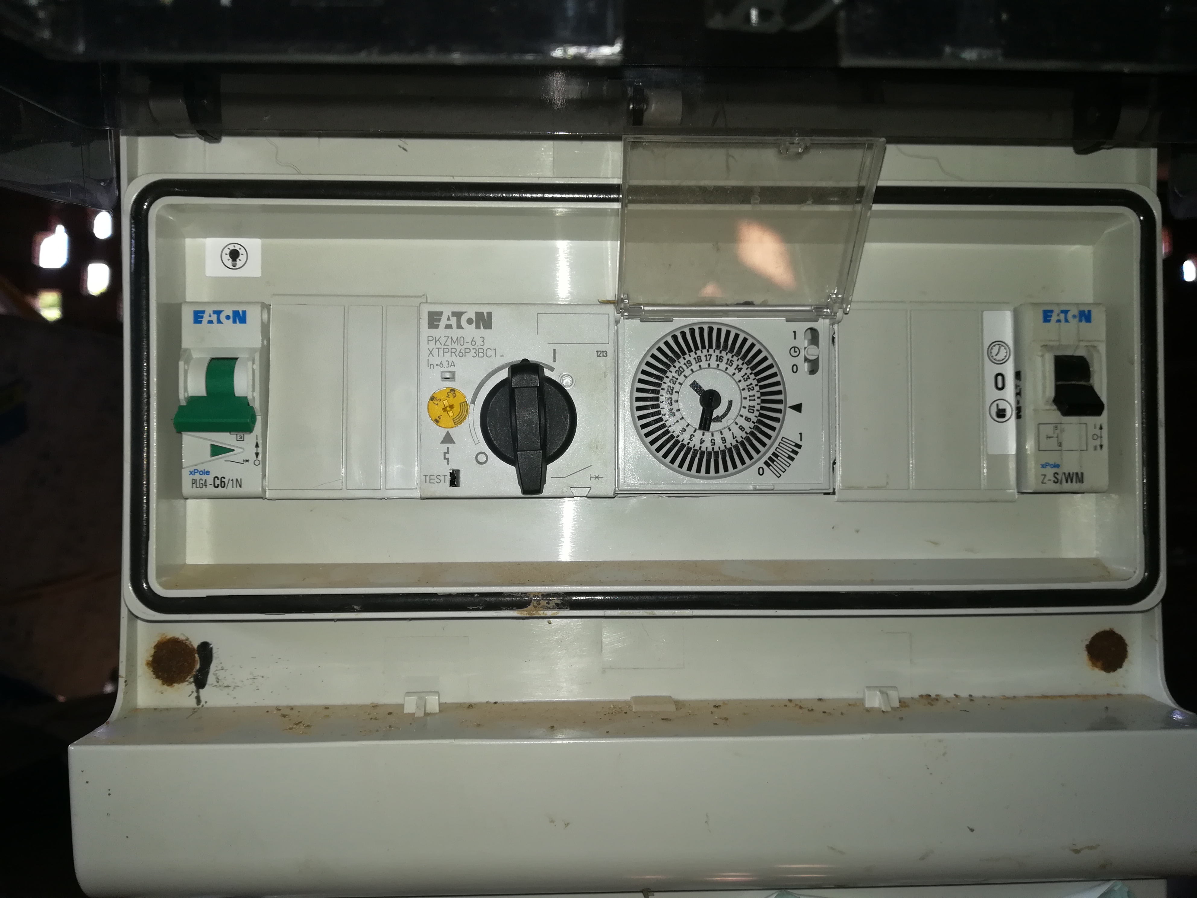

Hola, ante todo gracias por aceptarme.
Escribo porque llevo varios días que me salta el automático de la depuradora cuando lleva una hora más o menos de trabajo. He llevado el motor a reparar y aun habiéndole cambiado unos rodamientos y un condensador (suena bastante más fino) vuelve a saltar. No sé si puede ser problema del automático. Adjunto foto del cuadro. Gracias.

Hola Berisa,
cuando hablas de depuradora a que te refieres? Tienes un a bomba sumergible o se trata de una bomba en seco, es decir, que está fuera del agua? Ese motor que hace exactamente? Hay mucha distancia desde el cuadro hasta el motor? La alimentación va por vía subterránea, aérea o va por la pared?
El automático que dispara es el verde que se ve a la izquierda verdad? el otro es el que conmuta para darle marcha manual o marcha con reloj. El guardamotor (eso que lleva una ruleta amarilla) aparentemente está sobre dimensionado ya que lo tienes ajustado por debajo del mínimo <4, aunque eso no es la causa de tu problema podría ser un problema en un futuro ya que eso es lo que protege el motor de quemarse.
Contesta y vemos si podemos darle solución.

Era problema del ajuste del guardamotor. Lo he subido y no salta. Muchas gracias
