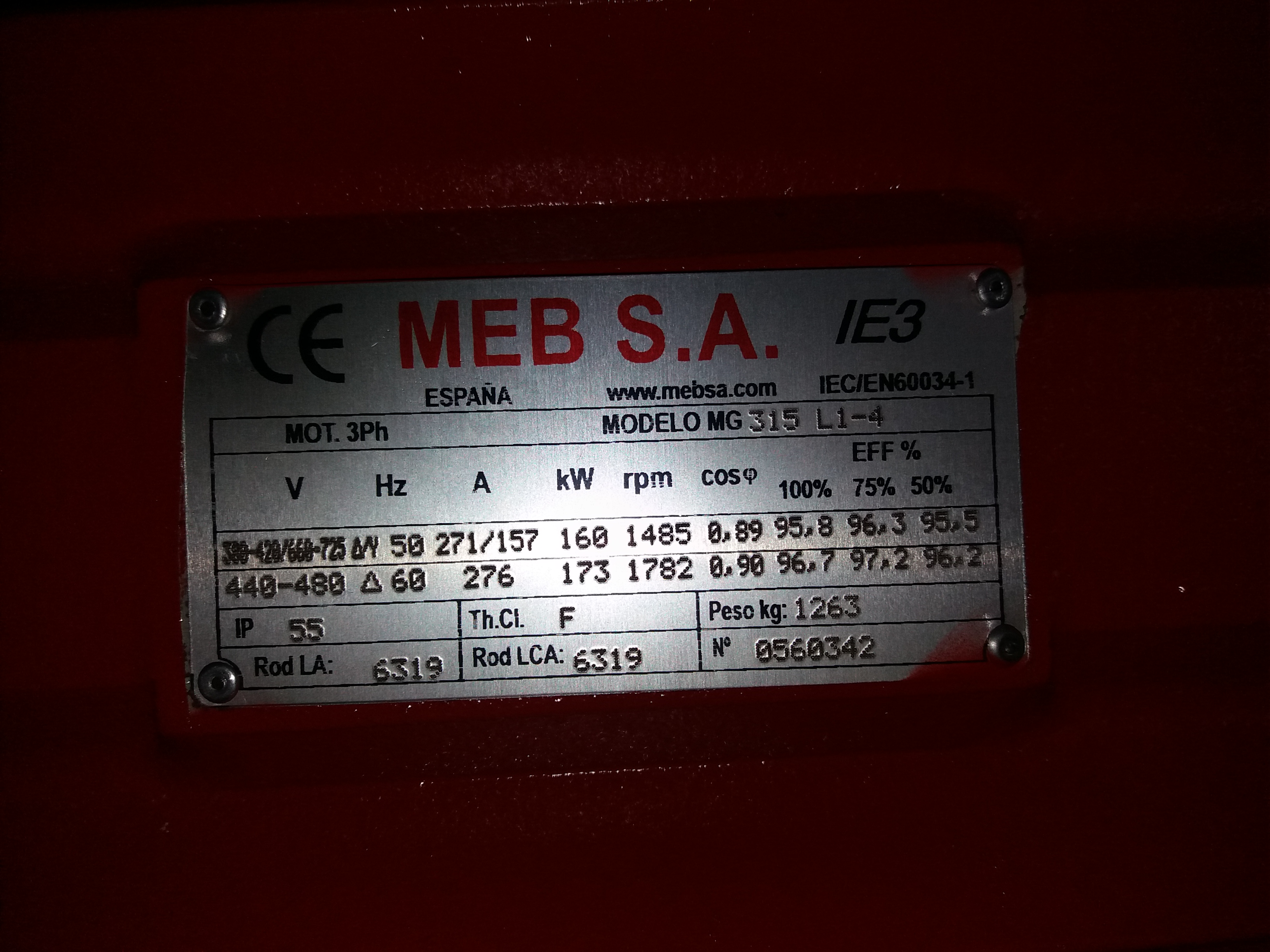

En un motor en conexion directa la conexion en triangulo se hace en el mismo motor, por lo tanto el cable que llega al motor lleva la corriente indicada en la conexion triangulo en la placa (los 271A en este motor).
Pero en un motor arrancado en Y-D cada bobina se alimenta individualmente desde el cuadro de contactores. Son 6 cables y cada pareja alimenta a una bobina. Las bobinas por si solas, consumen 157A, es en la linea que llega al cuadro la que lleva 271A, ya que aqui ya se ha hecho la union en triangulo.
En este motor, dejando de lado el arranque y suponiendo un funcionamiento normal, las bobinas individualmente siempre reciben 400V y consumen 157A, ya sea en estrella a 690V o triangulo a 400V
Ten en cuenta que en una conexion triangulo la corriente de linea, la total, es raiz cuadrada de 3 veces mas alta que la corriente de fase, la que consume cada una de las 3 bobinas (o lo que sea) que forman el triangulo.
Por ejemplo, si conectas 3 estufas de 10A en triangulo, la linea principal soporta 17,3A.
