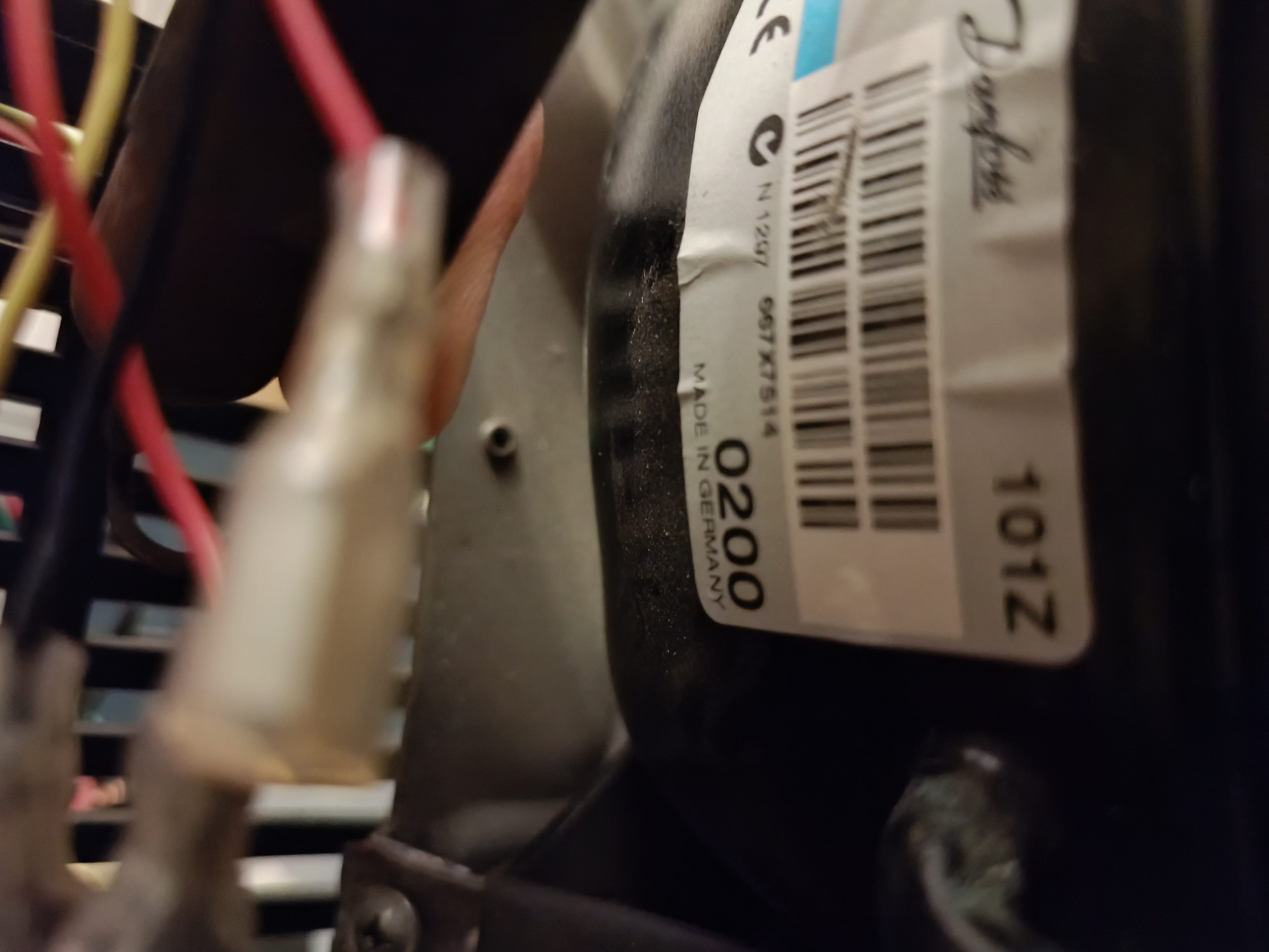

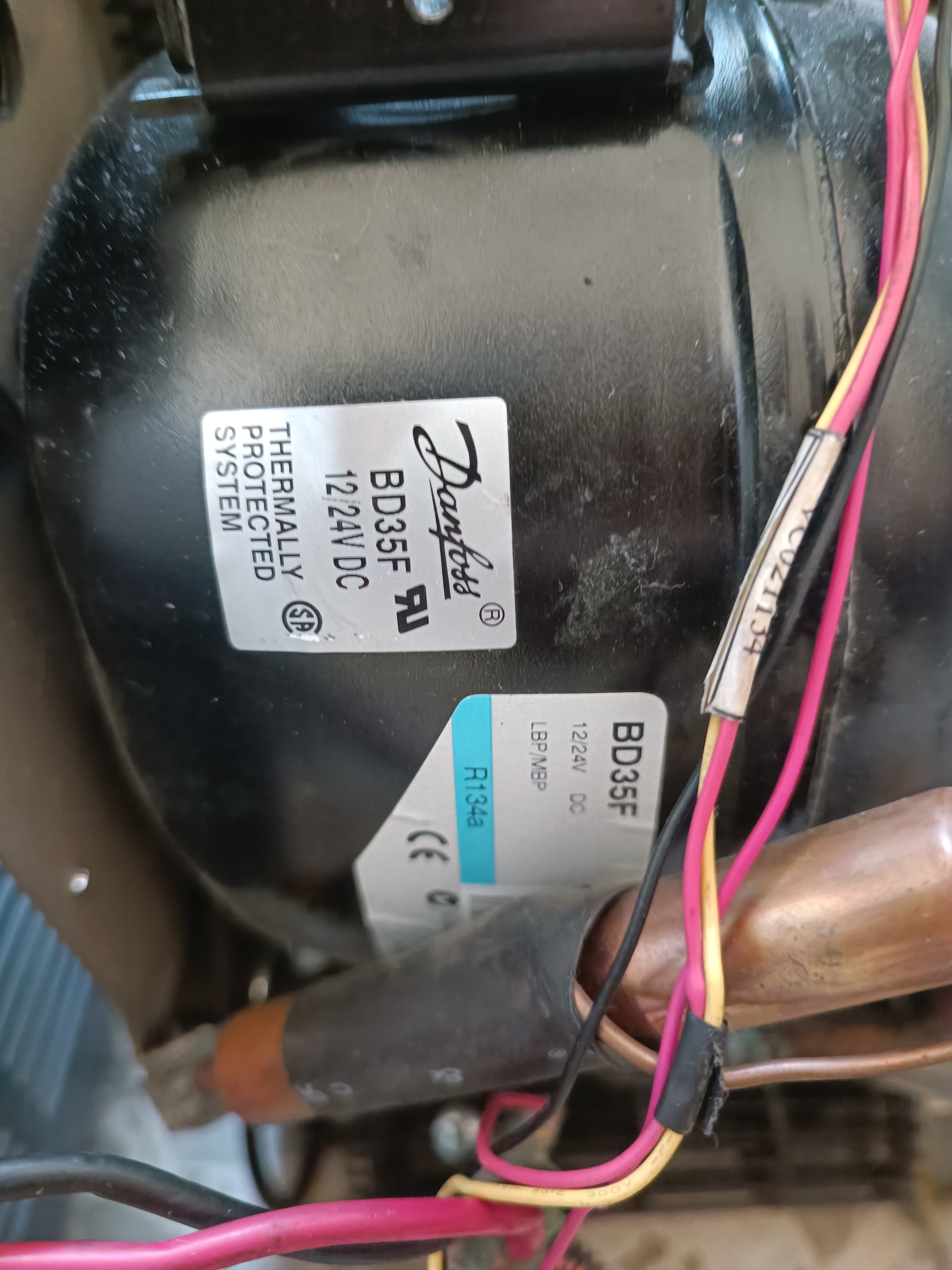

y pon tambien foto de la pegatina del compresor

Hola he medido tensión en la placa en los cables negro y rojo y también en los cables negro y rojo de la salida de la placa que alimentan al controlador electrónico y saca 26,5 voltios cuando conecto a 220 y si conecto con un transformador a 24 voltios CC saca 24,5 voltios también he medido los cables que me da la batería y no dan tensión, cuando dices que mida la resistencia de los rebanados no sé exactamente a qué te refieres yo he medido la resistencia de los tres pines que tiene el motor y cada pin me da una resistencia distinta
Chustsk
Mensajes: 19
Registrado: 31 Ago 2023, 18:37
Re: Compresor de nevera 12/ 24 v DC
15 Sep 2023, 16:19
El problema estará como ya dijiste una vez en el controlador electrónico ya que le llega tensión de trabajo y el controlador electrónico es el que no está suministrando energía al motor, puenteo el pin C y T y mido tensión en la salida del controlador electrónico donde alimenta los tres pines del motor y no saca ningún voltaje
