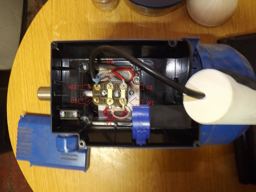

necesito ayuda para connectar motor monofasico
30 Mar 2014, 01:41

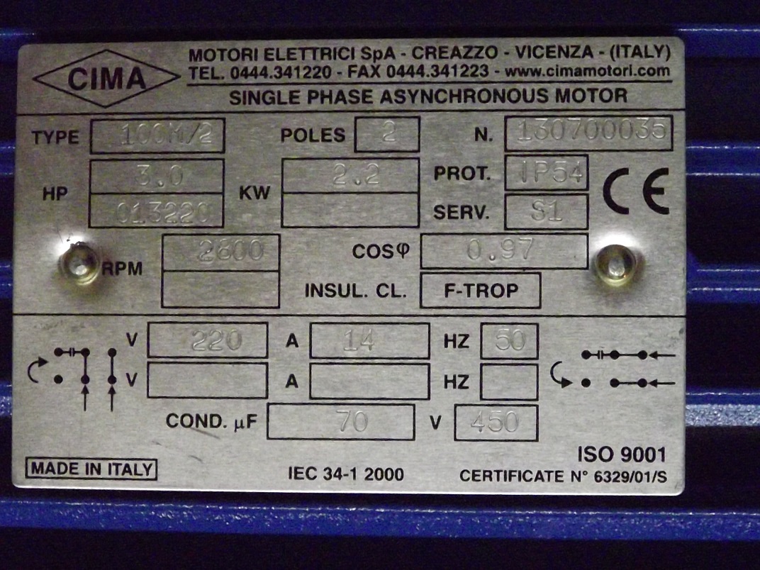

Saludos... tengo un motor monofasico de 3 hp y no se como conectarlo... les dejo unas imagenes a ver si me pueden ayudar...

Si te fijas en la placa de características verás que en las esquinas inferior derecha e izquierda vienen las formas de conectarlo. Si quieres que gire a derechas, tendrás que conectar la alimentación por V1 y W1 y las pletinas así como están; si quieres que gire a izquierdas, la alimentación en W1 y V2 y las pletinas uniendo V2 con U2 y la otra W1 con V1. El condensador se conecta entre W2 y U2.
Debo recalcar que al tratarse de un motor monofásico, no tiene 3 devanados como nos haces entender con las referencias u1u2v1v2w1w2; tiene sólo 2. Uno principal U1 y U2 y un devanado secundario para el arranque Z1 y Z2.
Si te fijas bien verás que sólo los 4 bornes de conexión de la placa del centro y la derecha tienen puentes para llevar la alimentación monofásica a ambos lados de los 2 devanados que he mencionado. En la izquierda abajo hay un borne sin emplear y el de encima sirve para conectar el condensador.

Muchas gracias!!... lo de las referencias en realidad lo anote porque en el motor junto a las conexiones estaban esas letras... Saludos!!
