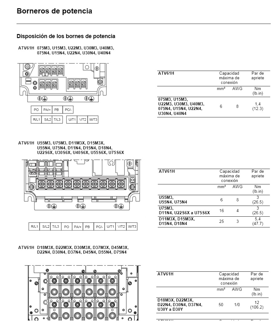

Veo en el manual (adjunto imagen) que el tamaño máximo de cable para mi variador ATV61HU55M3 es de 6mm2? podría cablearlo con 10mm2?
Si la longitud automático/variador es corta (que no haya canalizaciones por medio) puedes poner el cable de 6 mm2
ya que sería justificable. No obstante si optas por el cable de 10 mm2 sí se puede conectar a ese bornero siempre que
uses el terminal adecuado (con "punteras" no te serviría). También puedes desdoblar colocando 2 cable de 6, con terminales
de horquilla invertidos, que entran bien en esos borneros
