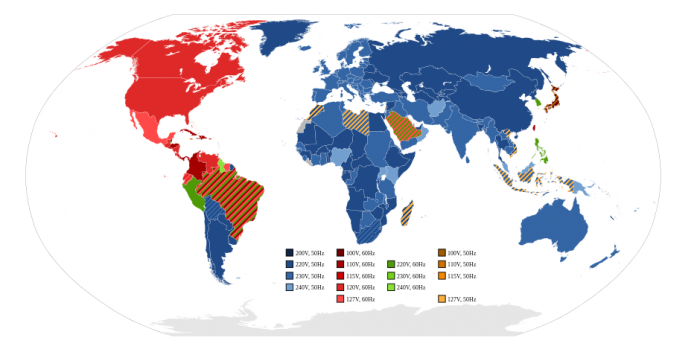

Si buscas en internet "motores de 6 bornes" aparecen en interner mas de 1 millón de visitas.
Por lo demás, las cosas sí pueden compararse. Cuando uno acepta sin mas lo que le imponen probablemente no sea muy inteligente.
¿Por qué es mejor 120-130 V? Por que es mas seguro, y es mas seguro por pura ley de ohm. Y el que no vea esto así, simplemente no sabe de electricidad. ¿Sabías que a mayor tensión se reduce la resistencia de la carne?
Por eso mismo el método europeo es una cagada universal, un error en la historia de la electricidad. ¿sabes por qué se elevó a 220 V? Por que los alemanes se quedaron sin metales en las grandes guerras. Lo dicho, el sistema de 220 V domésticos viene de una chapuza tercermundista de posguerra.
Luego en los años 80 algún intento de técnico como tu, que no sabes ni cuando se usan los autotransformadores, dijo en una norma que todas las instalaciones tenían que ser de 220/380 V, sin ninguna justificación o razonamiento.
Por eso mismo comparo el voltaje europeo y lo cuestiono, por que sé de electricidad, y sé perfectamente que es mucho mas peligroso cuanto mas alto es el voltaje, por que además lo he podido comprobar con mis propias carnes, y por que también he vivido en viviendas con 127 V.
Además, es perfectamente viable distribuir con redes de 120-130 V entre fase-neutro, potencias mundiales líderes en consumo por habitante utilizan estas tensiones y además es mucho menos peligroso que usar 230 V F-N, y también en muchos países como España, Francia Bélgica, China... hay redes de 127/220 V. En electricidad debe primar siempre la seguridad, por eso los usuarios deberíamos exigir, y los electricistas aconsejar tensiones de 120-130 V en viviendas.
Y por qué tengo que admitir en mi casa una tensión que casi me mata? Y por qué hay que admitirlo cuando es perfectamente posible y viable usar otras tensiones mas bajas y mas seguras?
230 V es casi 5 veces el límite de la tensión segura de 50 V, 120 V en cambio es poco mas del doble.

No es mi intención el meterme contigo, pero ya resulta cansina la misma cantilena. La tensión que hay en casi toda Europa es de 230 V y la frecuencia
50 HZ. No sólo en Europa, sino en el 75% del mundo. ¿Qué los americanos tienen otra tensión? :cierto, y también tienen otra frecuencia. Pero eso no
quiere decir que ese voltaje sea mejor o mas seguro, sino al contrario. Si no se hubiera metido por medio TESLA los americanos nos habrían endilgado la corriente contínua. A mayor tensión mayores y mejores aislamientos, en américa aún se sigue utilizando la cinta aislante de trapo
Y como los 230 V es lo que hay, se hay que adaptar a ello. Si por motivos de seguridad fuera se utilizarían 48 V ya que con ese voltaje puede funcionar
cualquier electrodoméstico. El enrocarse en lo de los 120 V es una actitud infantil que no te deja en buen lugar. Es mas, no hay post en la que no lo saques a relucir. Y como dije si tan fanático eres de esa tensión móntate un autotrafo, de 125 V, en casa que nadie te lo impide

Hefner, tienes razón en una cosa y es que el límite es de 250V, por eso es dasiado peligroso usar distribuciones de 3x400V. Soy consciente de las ventajas de 400V, pero no las veo fuera del campo industrial, ahora bien eres consciente tu u otros de las ventajas de 3x230V?
El mapa ese esta muy bien pero en realidad hay países que también tienen 120V y sólo sale marcado 220V, Brasil casi todo es 127V, hasta en Marruecos hay 127V y también en Francia, Bélgica o China. Que otros países pobres muy extensos elijan una tensión alta no deberia ser ejemplo.
