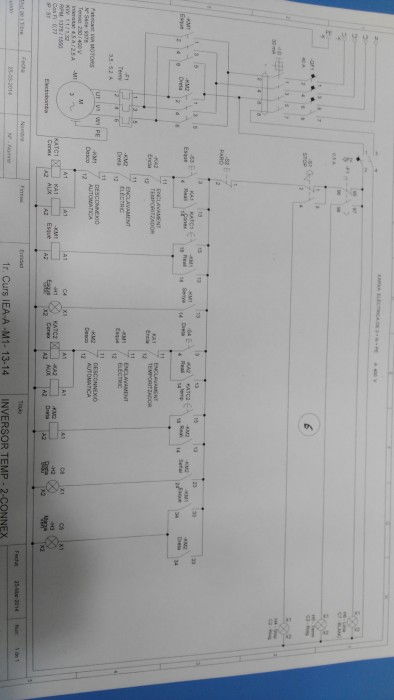

tengo un inversor de giro que esta temporizado al girar ala izquierda i al girar ala derecha con dos temporizadores yo quiero hacer lo mismo pero con un solo temporizador alguien me podria ayudar, decirme si es possible i si es asi ayudarme es un trabajo de classe

Hola:
Eso que pretendes no es una buena praxis: lo que hay que hacer es estudiar y mover el culo. Lo que hoy
es un examen mañana puede ser un problema que se te presente en un trabajo, o en una prueba de acceso
al mismo
Con los datos que das poco aportas, porque eso se puede hacer de 50.001 maneras. En principio lo que te
serviría sería un temporizador cíclico simétrico o asimétrico; pero lo suyo es hacerlo con dos temporizadores
independientes
Los automatismos no se hacen "con el minimo material posible" sino que se emplea el material que sea necesario
para SER SEGURO. De poco vale hacer una automatismo que pueda presentar un "aleatorio tecnológico" y pare
la máquina en un momento indeterminado
Aquí tienes documentacion de ese temporizador

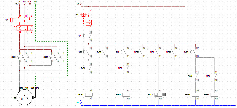

Aquí tienes el esquema base para arrancar un motor después de un tiempo determinado con un único temporizador. La inversión de giro se hace pasando por pulsador de paro.
Cómo no veo bien tu esquema, me dices realmente lo que quieres conseguir y lo hacemos en dos minutos.
Clicka en el esquema para ampliar la imagen.
Salutacions.
PD: Te lo subo a youtube para que veas su funcionamiento:
https://www.youtube.com/watch?v=uooJgsscdK4
