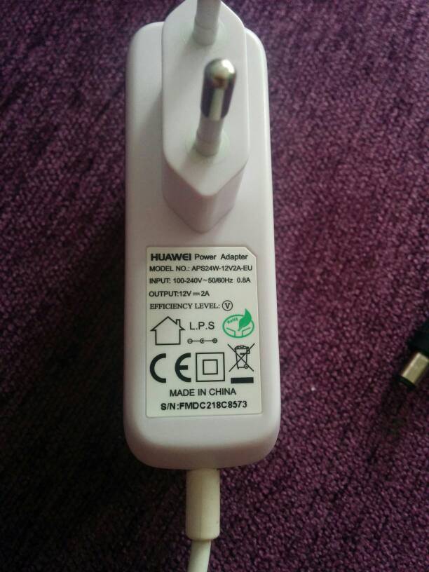

Hola a todos y en primer lugar, perdón por mi ignorancia con la electricidad jeje. He comprado una pequeña bomba de agua de Aliexp.... de 12V,pero viene sin enchufe y mi pregunta es, ¿se le puede poner cualquier enchufe de estos que venden en cualquier ferretería por 1€ y pico? Gracias

Hola, los enchufes que encuentras en las ferreterías, son como los de casa?
Si es asi, no debes montarle este tipo de clavijas.
Este modelo de enchufe se llama schuko y es para el tipo de electricidad que hay en una instalación normal de una casa o local. Son para 230V, 50Hz y un maximo de 16A.
Si conectas esta bomba de 12V, la conectarás a un voltaje casi 20 veces superior, lo que quemará los bobinados del motor.
Debes conectarla a 12V corriente continua (CC o DC). Aunque solo especificas el voltaje, debes asegurarte si es de CC o CA. Yo he dado por hecho que es de CC por que es lo mas común.
Donde la tienes pensado utilizar?
Puedes ponerle un enchufe tipo mechero y utilizarla con el coche (en donde la alimentación es 12V en continua).
También puedes utilizarla en una instalación común de 230V con una fuente de alimentación o adaptador, que de 12V CC.

Tienes que comprar un Alimentador de 12V DC, (Corriente continua), de la intensidad (Amperios) que sea la bomba, lo debe poner en alguna parte de la misma, marcada por ejemplo, con "2A"...
Fíjate bien en la polaridad al conectarla "positivo y negativo"

he encontrado este en casa pero no pone si es ac o dc, podría valer?
si, yo también iba a poner esto
