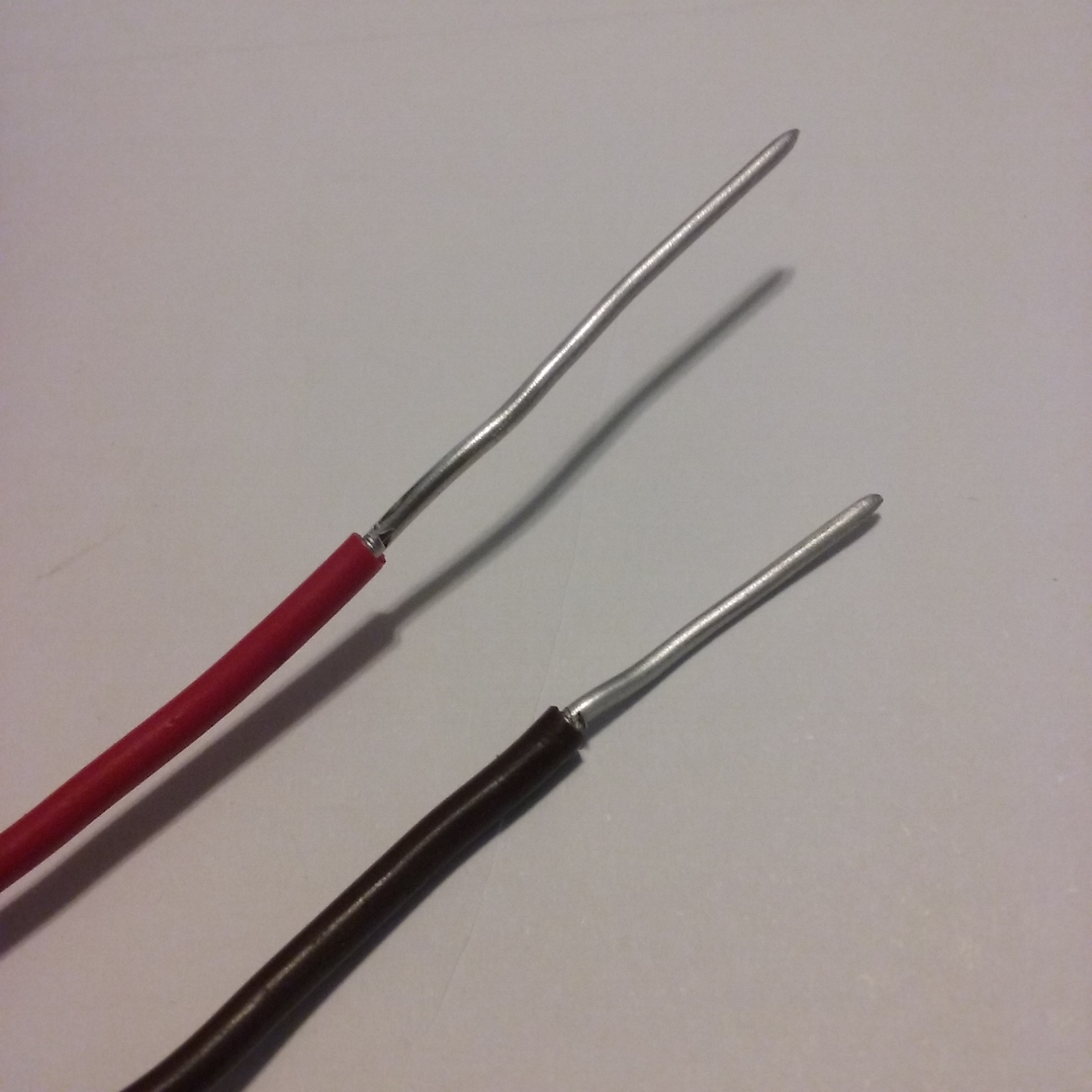

Hola estoy reformando una vivienda de los años 70 y me he encontrado cosas asi.
Cable aluminio de 1mm²

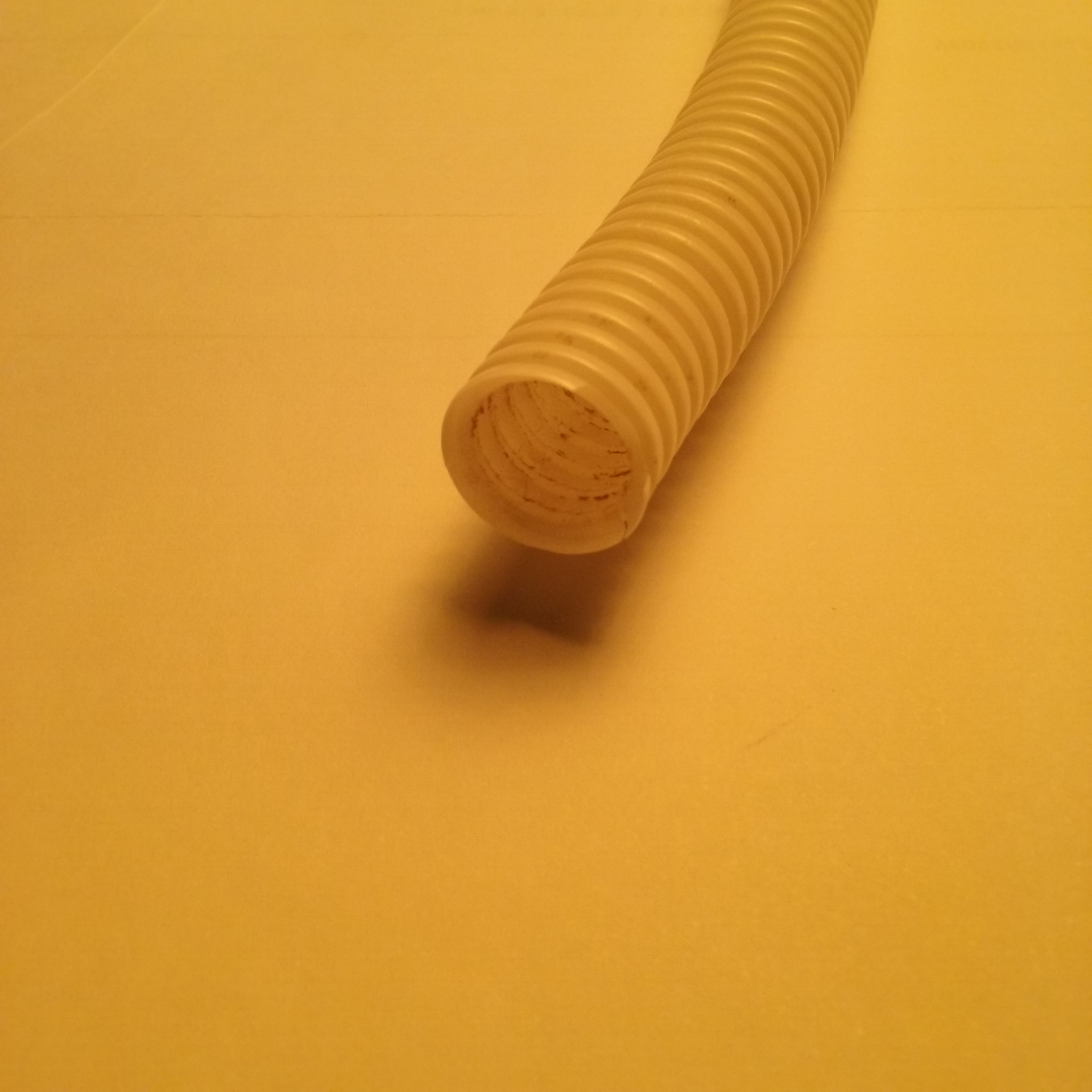

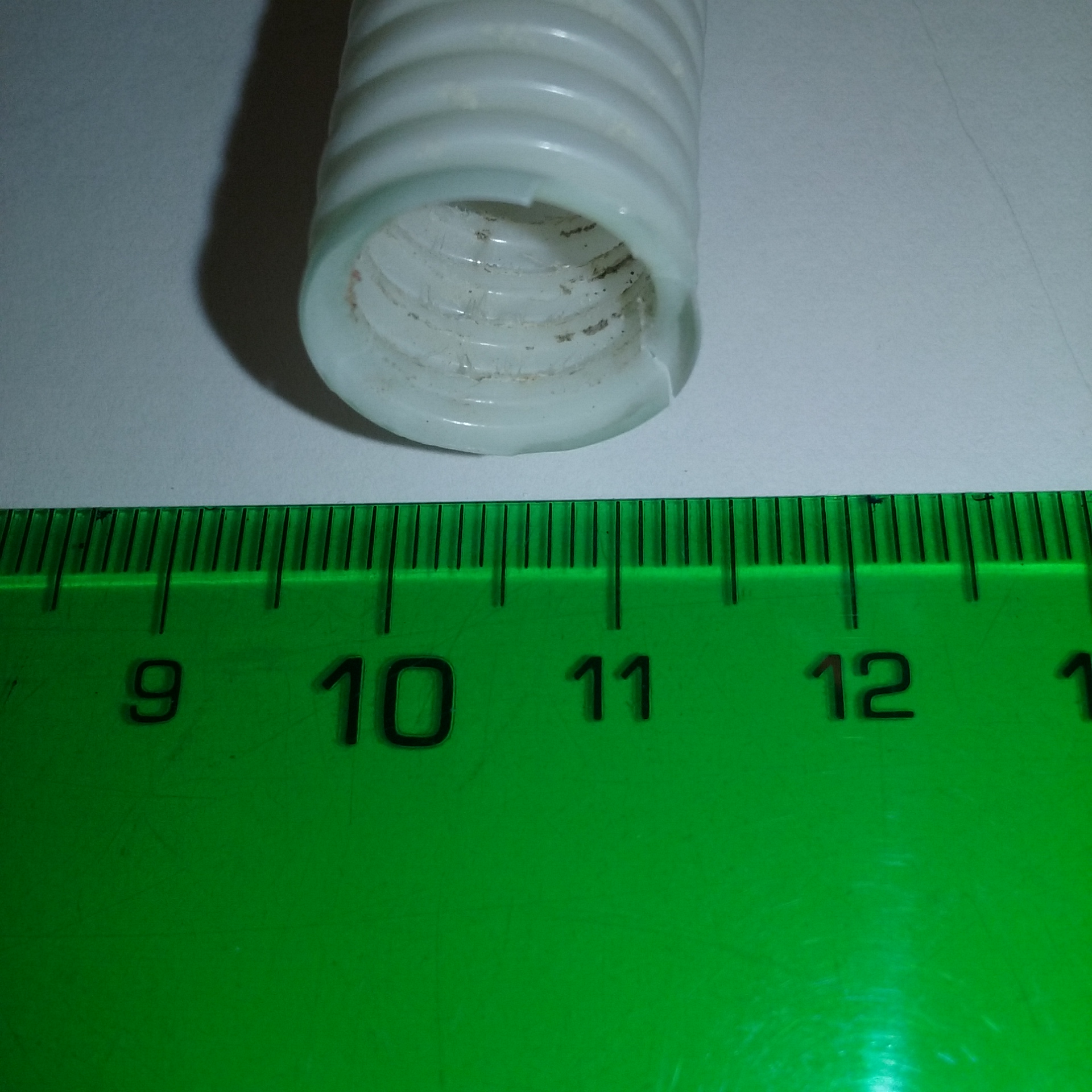

Con este tubo hacían toda la casa.

Desde luego, mucha potencia no ofrece una instalación así.
Las instalaciones empezaron siendo así, con un solo circuito. En una instalación como la que has encontrado quizá los mecanismos no necesitaban fusible, pero cuando la potencia era más alta era cuando montaban un fusible por mecanismo, para proteger el cable delgado derivado de la línea principal.
Incluso las instalaciones para talleres o industria se hacían así.
Pero cuando salió el reglamento de 1973 se empezó a trabajar con circuitos, como se hace hoy en día.
Los años 60 y 70 fueron una época de cambios en la manera de trabajar con la electricidad. Se empezaron a utilizar magnetotérmicos, diferenciales y tomas de tierra.
Aún así mis padres hicieron un contrato de luz en 1982 y montaron el contador sobre tablero de madera y tubo bergman. Eso sí, con un ICP y un diferencial.
Lo que me sorprende es que sea cable rígido de aluminio, ya que no es común en instalaciones interiores. De hecho creo que hoy en día no sería posible.
Otra posibilidad es que sea cobre zincado o bañado en otro metal. Por ejemplo en los cables antiguos con aislamiento textil con goma, el conductor es plateado, hay que rasparlo para ver el cobre.
