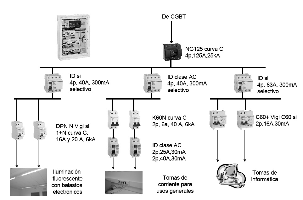

Y en cuanto a la sensibilidad puedes poner uno en el gral. de 1 A. en el siguiente cuadro que alimente este de 0,3 A. y si este abasteciera a otro podría tener de 0,03 A. y asi todos los que quieras siempre y cuando la "cascada" sea selectiva...

En este esquema se ve muy claro lo que quiere decir DVD:
ESQUEMA SELECTIVIDAD

jejej.... ahora si..
Ya me extrañaba que fuese lo contrario....ya que lo de la "tolerancia" entre diferenciales es de lo primero que se aprende jejejej

CON RESPECTO A LA SENSIBILIDAD, DEBES ASEGURAR EL PUNTO DE UTILIZACIÓN CON 30 mA. (CREO QUE RAULITO Y DVD LO DEJAN MUY CLARO)
