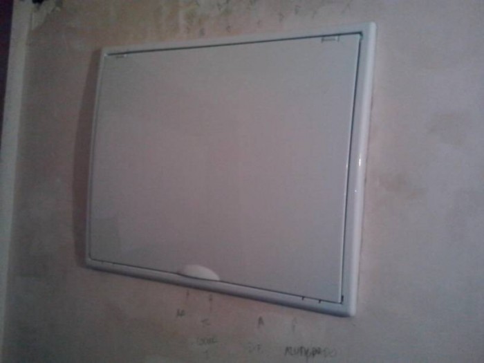

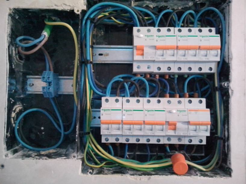

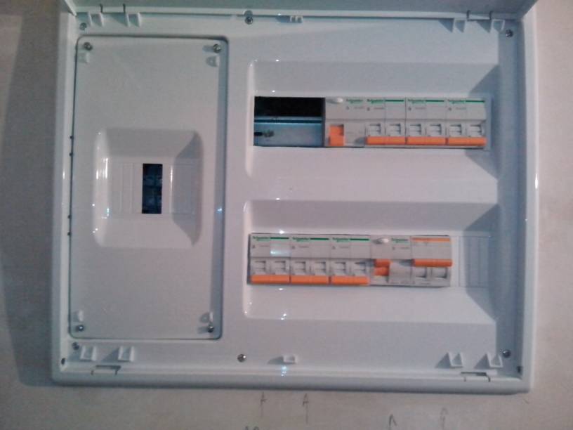

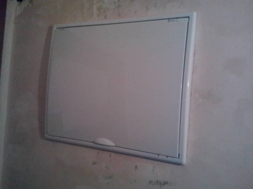

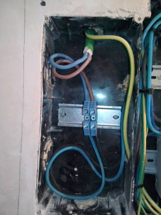

En ese hueco va el sobretensiones permanente.

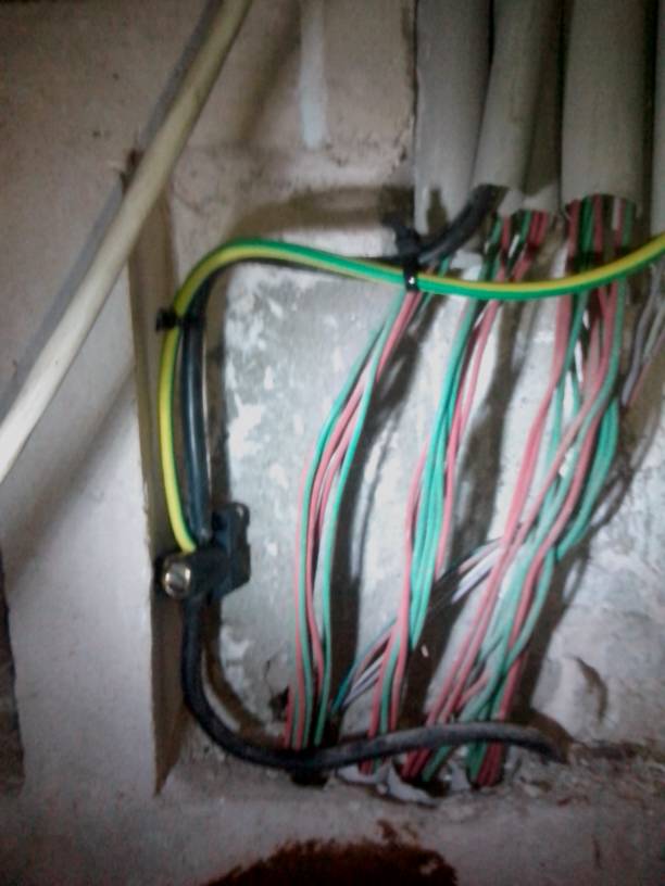

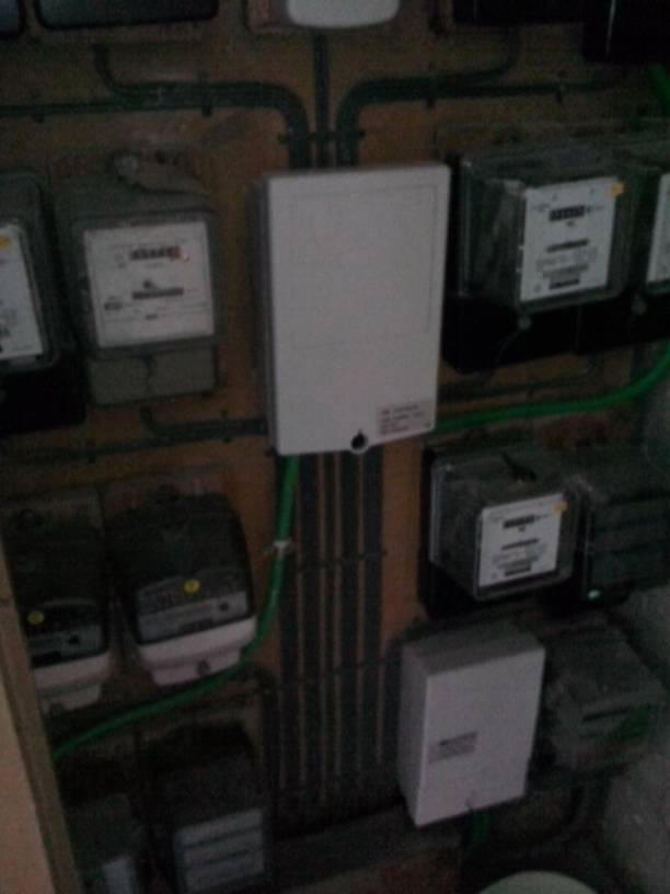

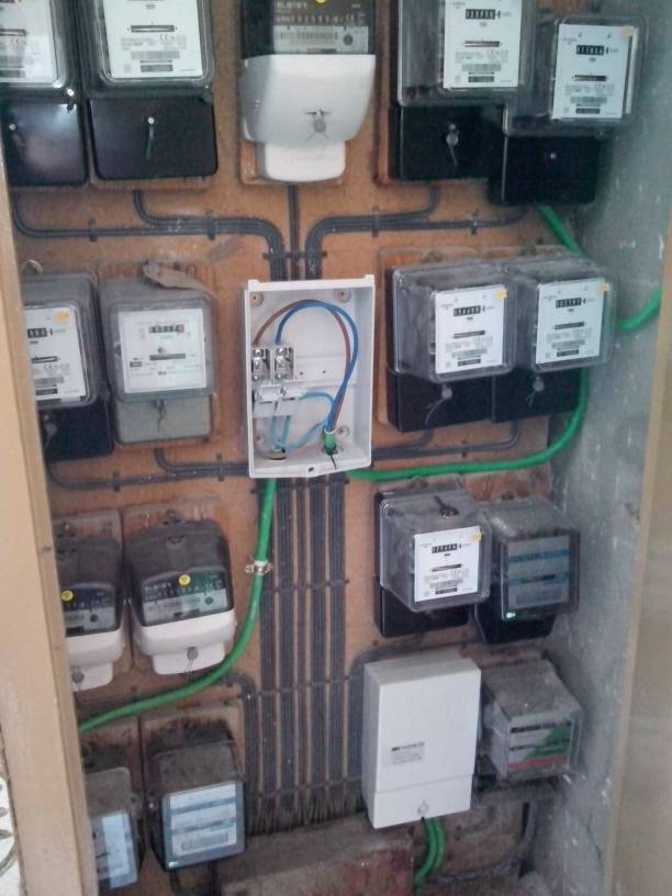

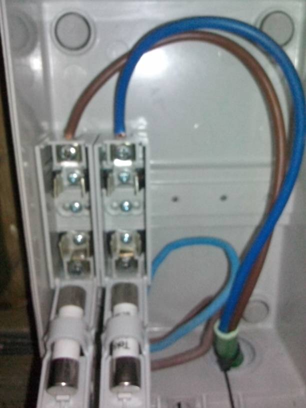

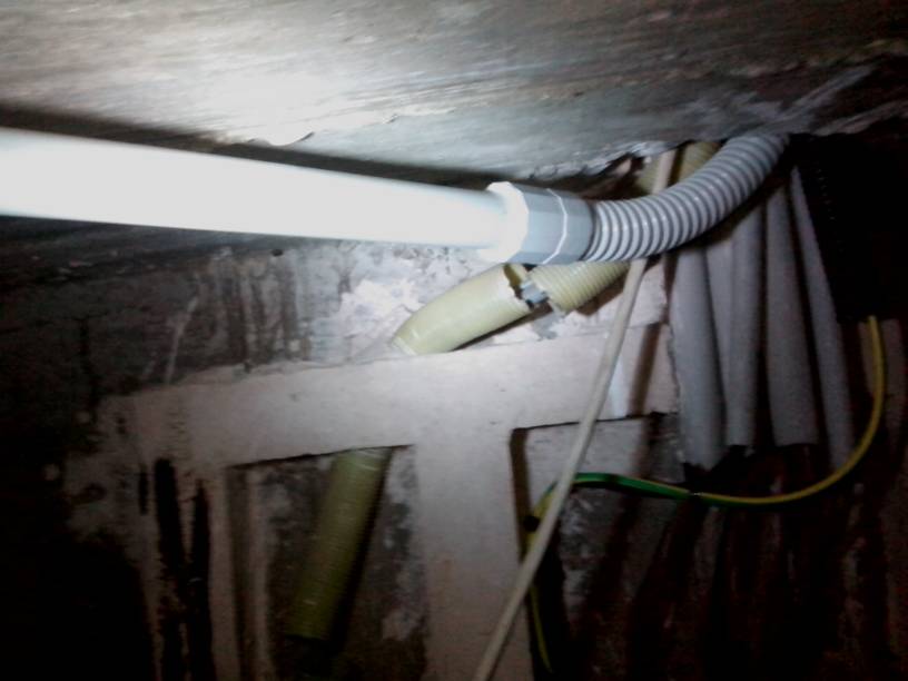

El cuadro de contadores da miedo, pero es lo que hay. Tiene una acometida de 25 mm. Vamos a cambiarla, bueno sevillana. Y así centralizar el cuadro.
La conexión del contador fue llamar a sevillana, avisar que voy a quitar el precinto para cambiar DI, conectar y volver a llamar para que vengan a sellarlo.
Tuve que suplementar la caja de protección sobre los cables para no pisarlos. Con esos topes de goma para las puertas de casa para que no choquen en la pared.

Usurpador
Mensajes: 213
16 Feb 2013, 17:33

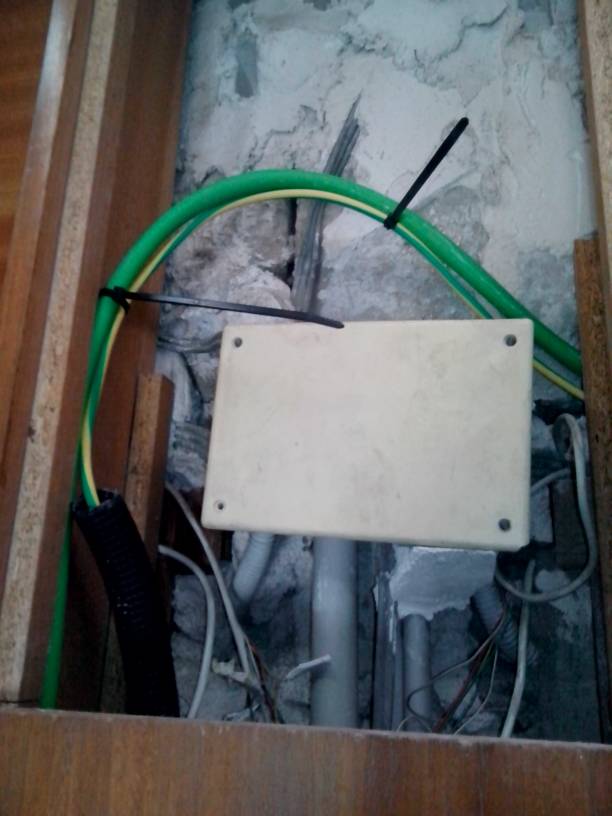

DI que sale por el hueco de escalera, por donde van las DI antiguas+TT de 10mm.

camelot
Mensajes: 56
Ubicación: Ceuta

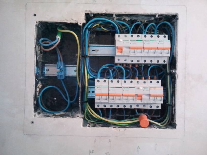

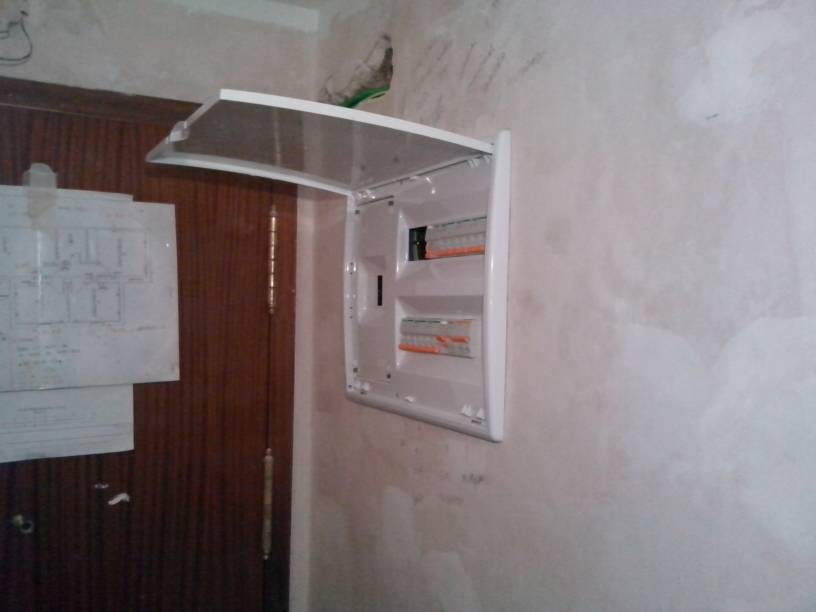

28 Feb 2013, 19:09
yo me gusta tu reforma pero encima del cuadro abria puesto un registro pa repartir
