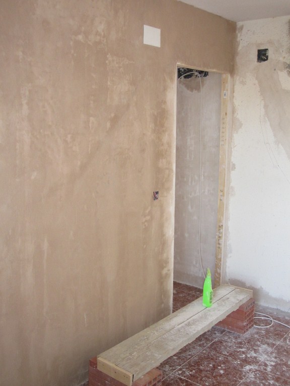

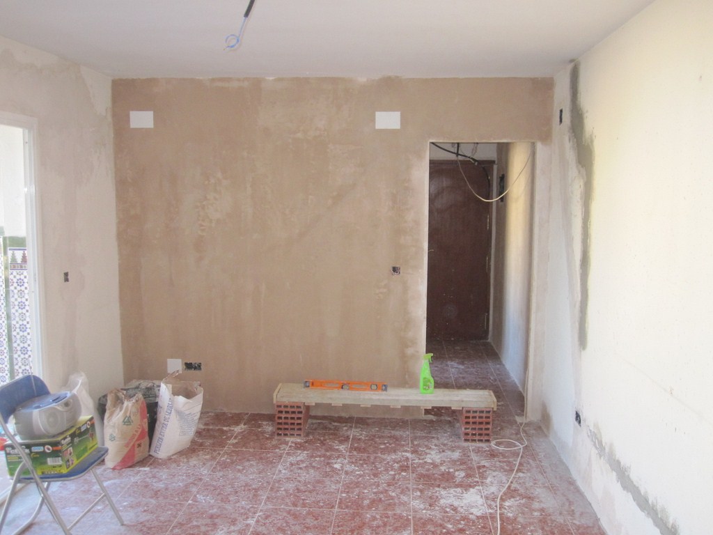

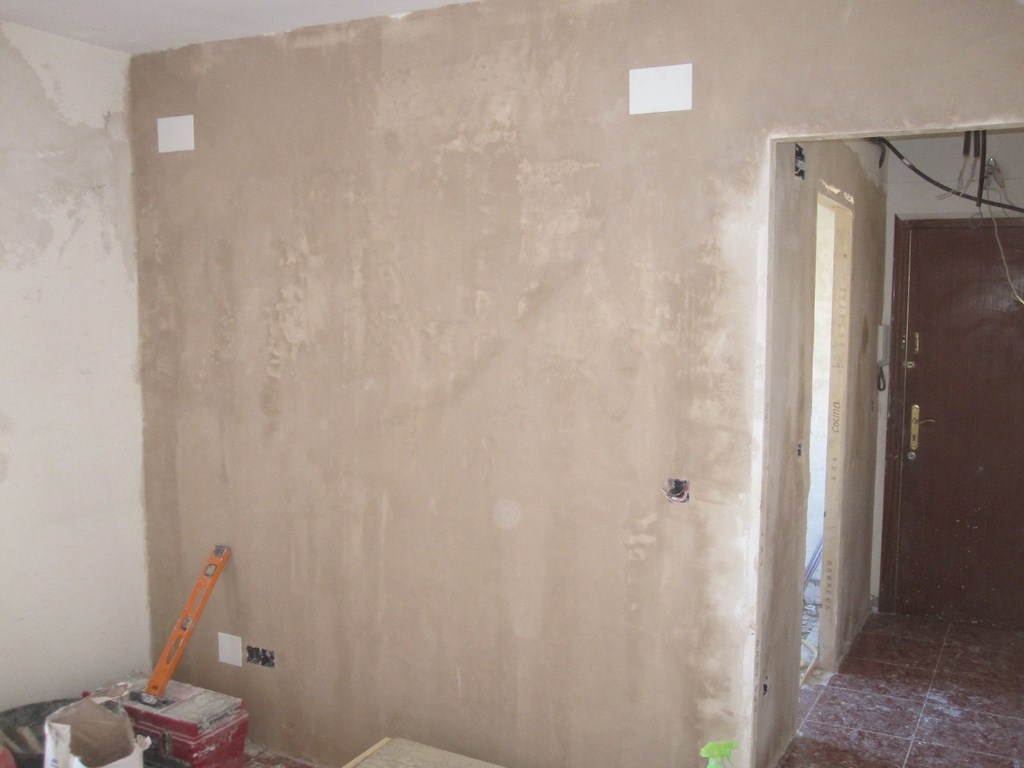

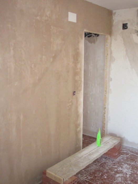

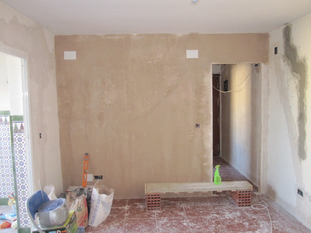

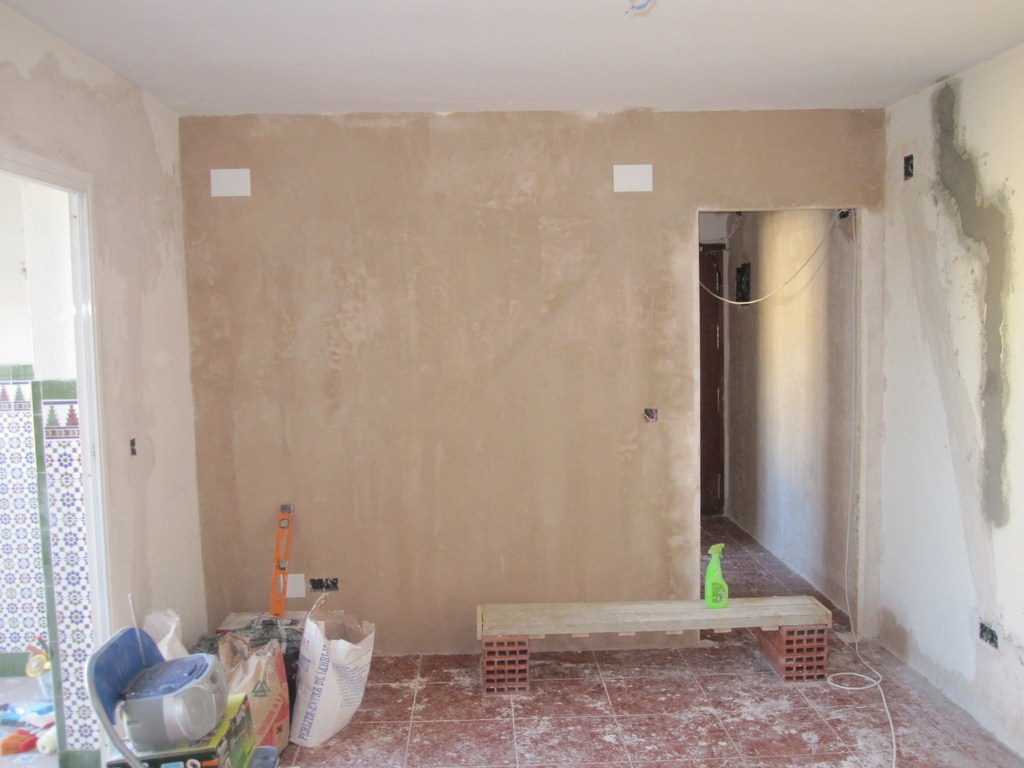

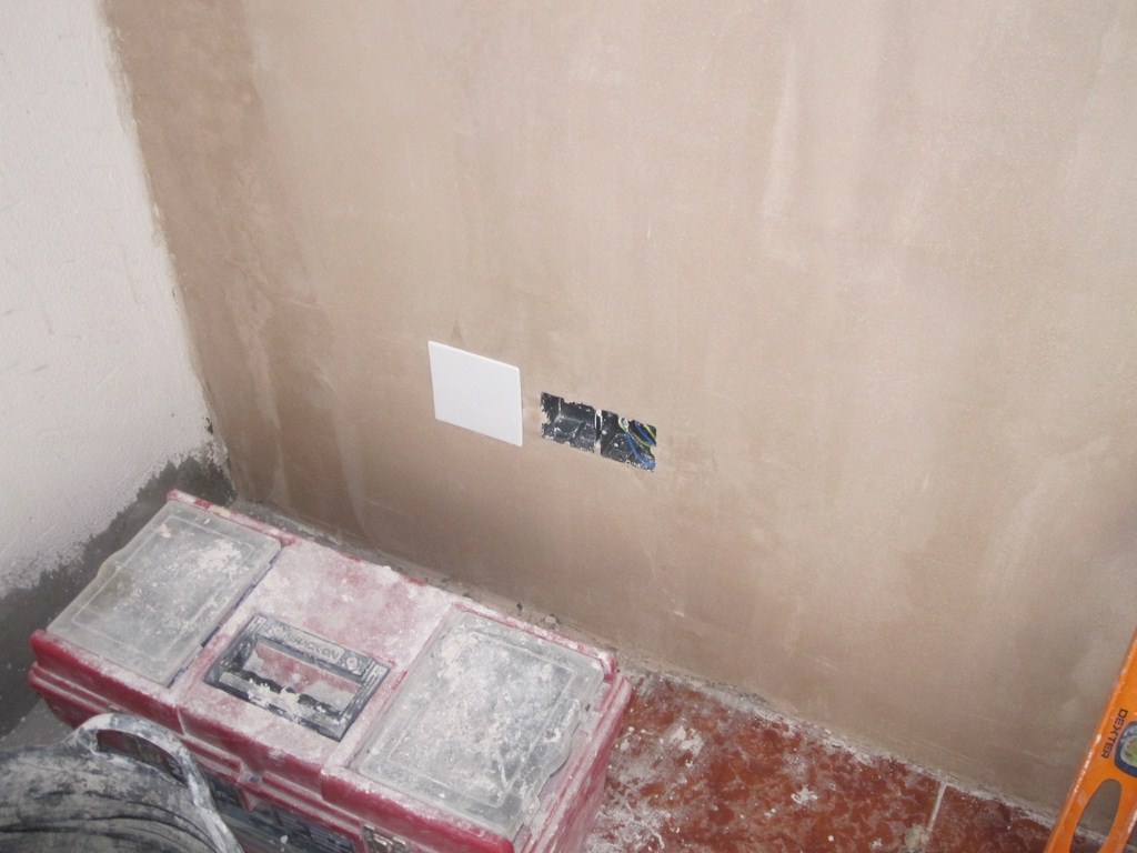

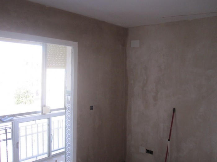

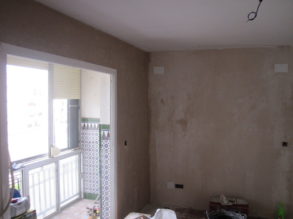

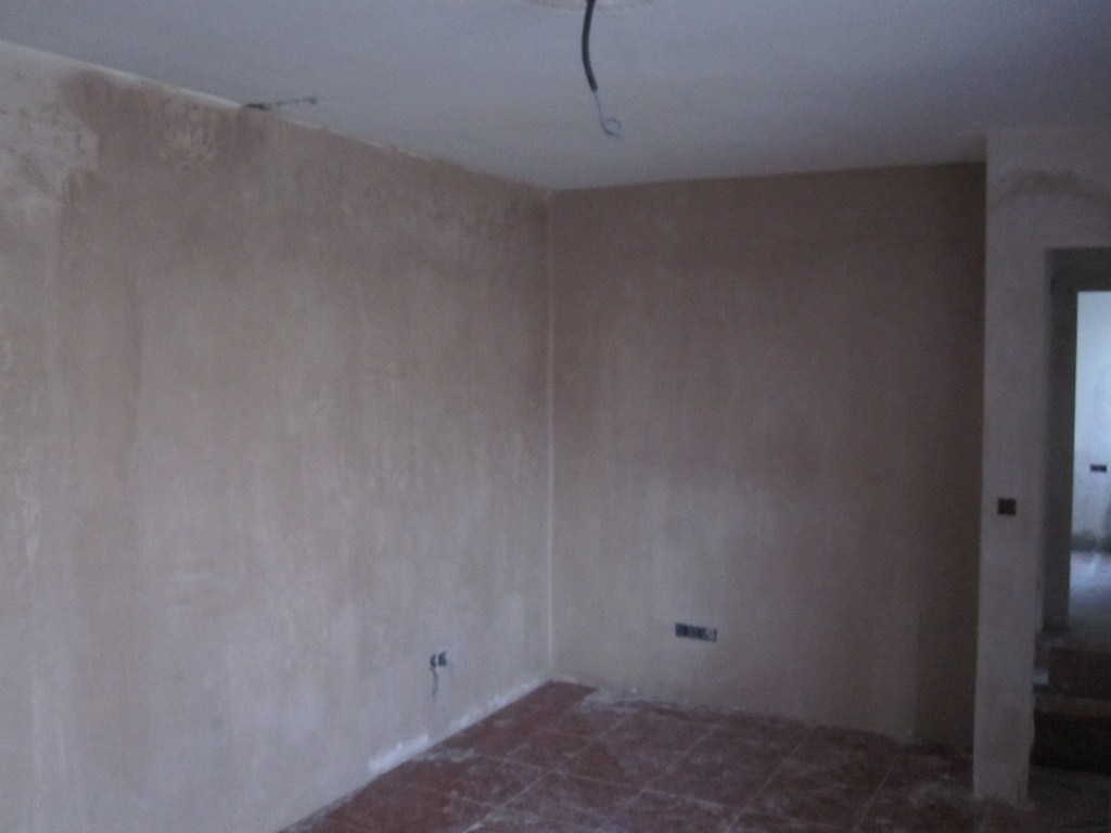

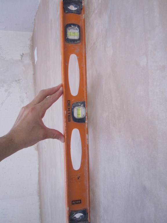

Echando la perlita. se me está quedando cómo un espejo :) Me está saliendo bien y, cada vez mejor, ole ole.
De todas formas cuando lo termina, le daré un buen lijadito con la lijadora eléctrica.

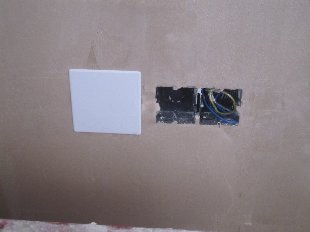

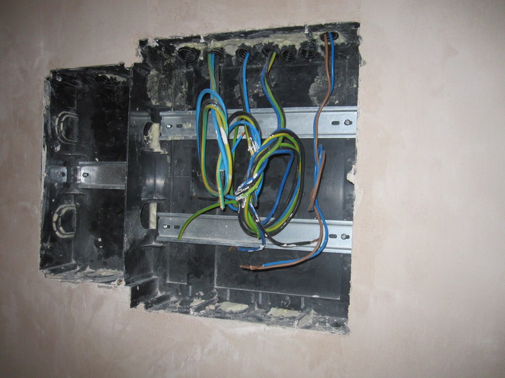

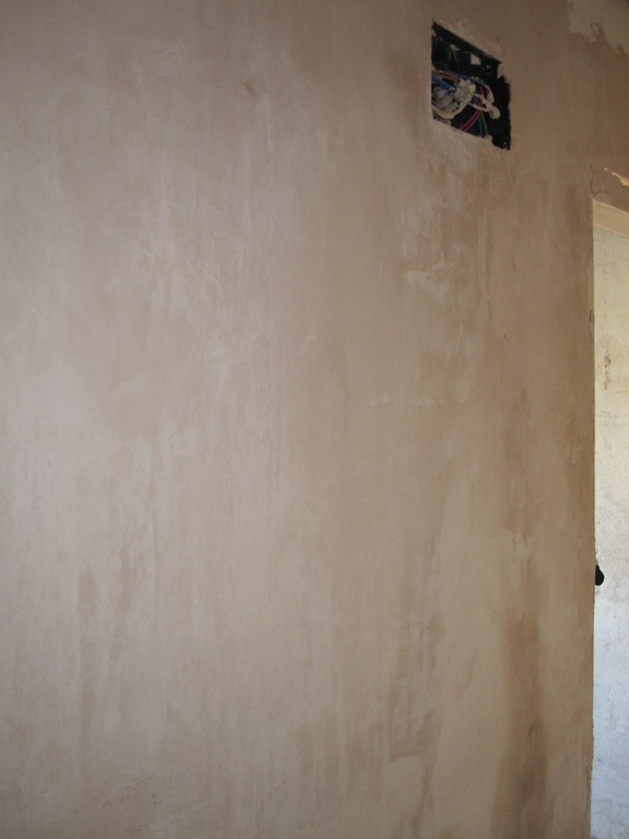

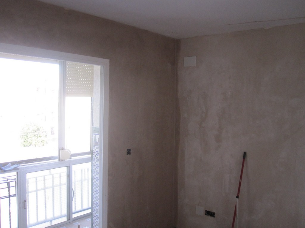

veo pocos circuitos en el cuadro,sin querer entrar en polemicas.y ademas faltan tierras.
Usurpador
Mensajes: 213
28 Ago 2011, 20:11
Los circuitos que faltan para la electrificación de mi casa son: C3, C4 El C4 está desdoblado para lavadora y lavavajillas. Lo que pasa que la reforma de la cocina es lo siguiente en hacer una vez que termine con la perlita, y aún me falta hacer el tabique paralelo al muro de carga para meter instlaciones. Lo que deja un total de 7 circuitos sumando el desdoblamiento del C4. Que serían: C1, C2, C3, C4 (desdoblado) C5 y C9 Perfecto para los m2 que tiene mi piso y el uso que se le va a dar.
La T.T. que falta en el alumbrado, ni siquiera me planteo en ponerla para los puntos de luz. Únicamente llevan TT las TC que van a este circuito, pasillo, recibidor, y 1 toma del salón conectada al C1 para una lámpara de pié. Tampoco las lleva las TC del cabecero, total, las de la mesita de noche es para un uso de consumo de 20 W o menos. Las demás TC van al circuito C2, que tiene un máx. de 20 tomas por circuito, que me cubre perfectamente para mi piso.
También me falta poner el sobretensiones permanente y la acometida nueva. Está metido el tubo hasta el cuarto de contadores, a la espera de pasar a la siguiente "faena" :)

Usurpador escribió:

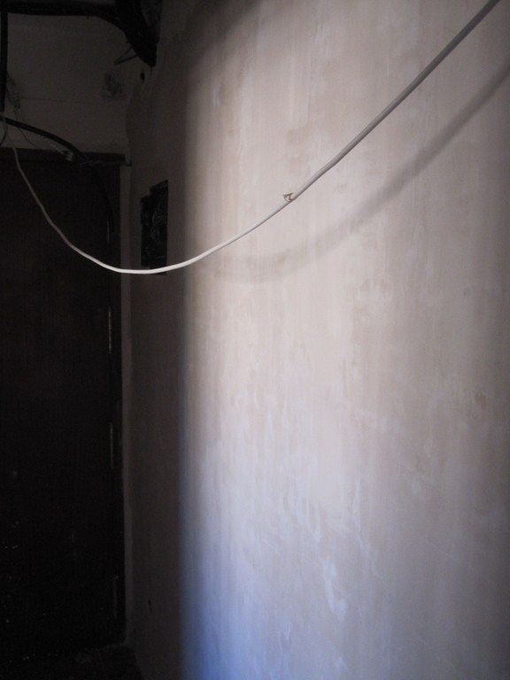

los cables rojos NO cumple con REBT
en el trabajo no hay amigos te lo dice tu compañero.
Usurpador
Mensajes: 213
01 Sep 2011, 16:30
openservice24 escribió:
¿Y?
Lo cumple para la telemetría.
Los cables rojos los pongo por que me gustan para los puentes de los conmutadores. No se puede ser más papistas que el papa. Haceis que parezca un indignao xD
