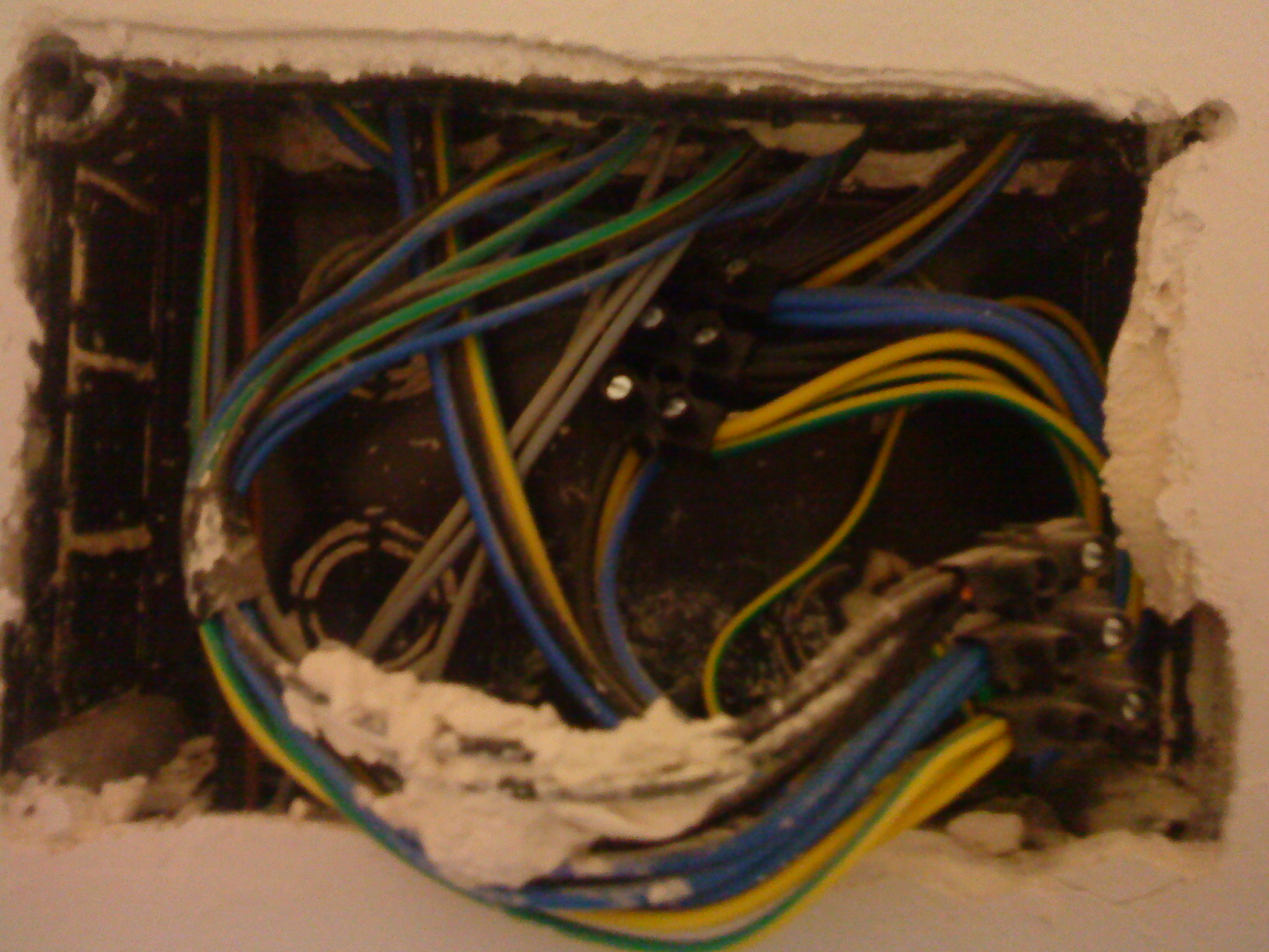

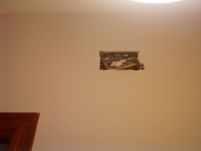

Tengo que colocar en un cuarto de baño un calefactor de esos que van en la pared, pero no me gusta nada tener cables a la vista por la pared hasta el enchufe. Da la casualidad que en la pared del baño donde va colocado(foto 3.jpg), por detras (pared de un pasillo-foto 1.jpg) tengo una caja (foto 2.jpg) que si la traspaso con una broca caeria justo para que no se vieran los cables.
Se puede hacer esto? Puedo conectar los cables del calefactor directamente a los cables de la caja?

Por poder puedes, pero siempre es recomendable que instales una toma de enchufe y lo conectes ahí. De todos modos asegurate que lo conectas al circuito de fuerza ya que si lo haces al de alumbrado puedes tener "pestañeos" de luz durante el arranque según la máquina que sea.
Por cierto, cuando hagas el taladro mejor de baño hacia fuera con cuidado de no dañar los cables. Si vas a hacerlo de pasillo hacia adentro pon un taco de madera al otro lado y que alguien te lo sujete porque te puedes llevar puesto el azulejo.

Si es posible y la estética no te lo impide si, mejor con enchufe, auque si lo conectas directo también estará perfectamente protegido.
Al conectarlo tienes que ver un poco donde vas a hacerlo. Si te fijas en tu cuadro eléctrico hay varios interruptores no? pues cada uno protege una parte o zona de tu casa, alumbrado, enchufes, cocina y horno, termo, etc.. Pues bien, el tema está que si conectas en el primer sitio que pillas pues con un poquito de puntería lo puedes hacer en el vuelta del punto de luz, por ejemplo, y el aparato solo funcionará con la luz encendida, y además pasará todo el consumo del mismo por la llave, aparte de los pestañeos que te he dicho antes.
Entonces lo único que tienes que hacer, y viendo las fotos creo que es sencillo en tu caso, es localizar el circuito de enchufes que pasa por esa caja comprobando tensión con un buscapolos.
Si tienes más dudas ya sabes.

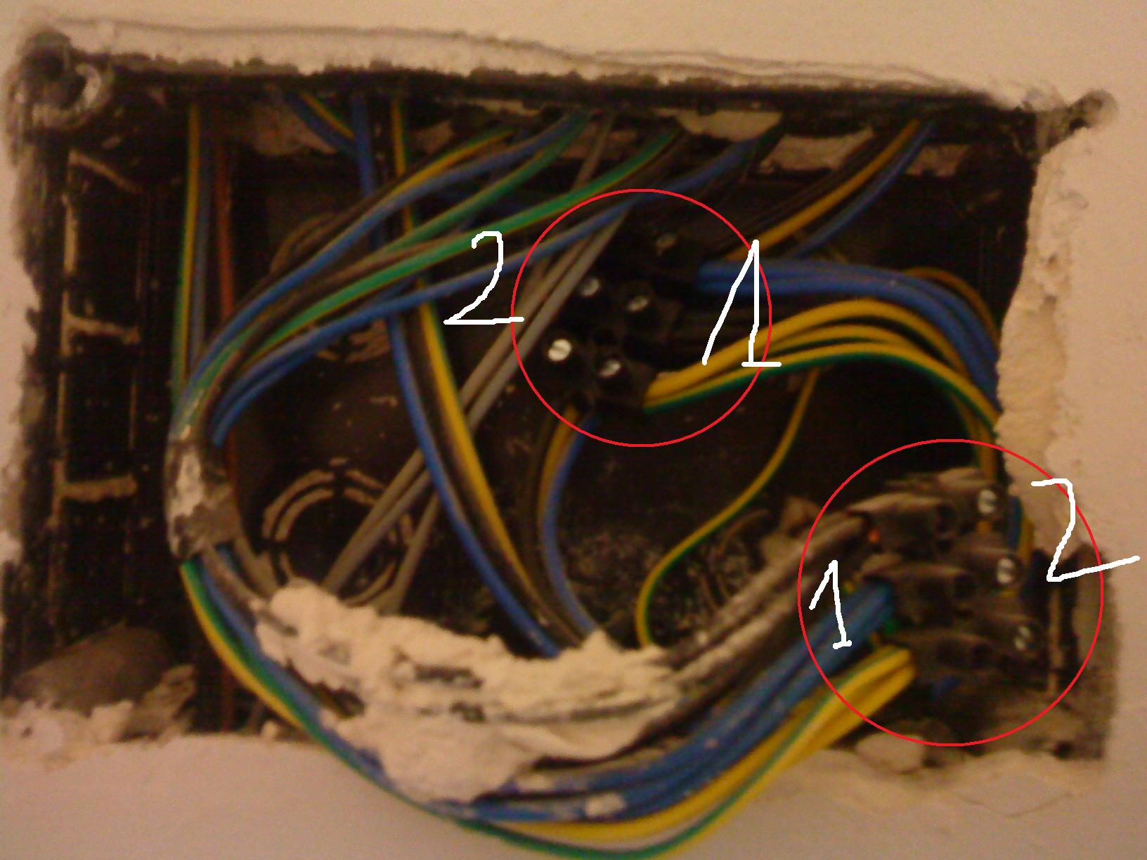

Segun la caja hay dos "manojos" de cables separados (los dos circulos rojos) con cables que entran todos por un solo lado (lado 1)
Supongo que un "manojo" sera fuerza entonces y el otro luces no??
Solo tengo que probar en cual de los dos funciona sin tener luces encendidas (tendre que poner y quitar porque no tengo ni se que es un buscapolos)
Y por donde meto los cables, por el lado vacio (lado 2) o por el que entran todos (lado 1)?
Gracias de verdad!

Sin ánimo de ofender creo que no deberías hacerlo tu si ni siquiera sabes como conectar una clema o lo que es un buscapolos, pero en fin, la pela es la pela y si lo quieres hacer tu pues adelante.
Primeramente no sueltes lo cables para ver si se apagan las luces teniendo tensión en los mismos, baja primero los automáticos del cuadro, suelta los cables de uno de los "manojos" que dices, aislalos y mira a ver lo que ha dejado de funcionar, si lámparas, enchufes o que..
Cuando des con el "manojo" que alimenta a los enchufes pues conectalo ahí. En teoría da igual por el lado de la clema que los conectes, pero hazlo mejor por el lado donde están todos los cables para hacer una conexión más segura. Si resulta que no te caben todos los cables por el mismo lado pon una clema más grande o conectalo por el otro lado, pero asegurate de que queda bien apretado y no se va a soltar.
Me imagino que el calefactor viene con una manguera y un enchufe ya conectado de fábrica. Corta el enchufe y conéctalo por colores.
No hace falta que te diga que esto lo hagas sin tensión ¿no?
Suerte.

ESO SÍ, ASEGÚRATE DE APRETAR BIEN LA CONEXIÓN Y QUE NO SE QUEDE NINGÚN HILO FLOJO. LOS CALEFACTORES SUELEN CHUPAR BASTANTE Y SE PUEDEN RECALENTAR LOS CABLES HASTA QUE EMPIECES A OLER A CHAMUSQUINA. TÚ MISMO.
