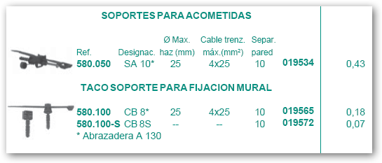

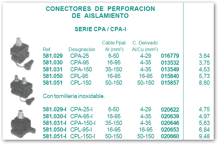

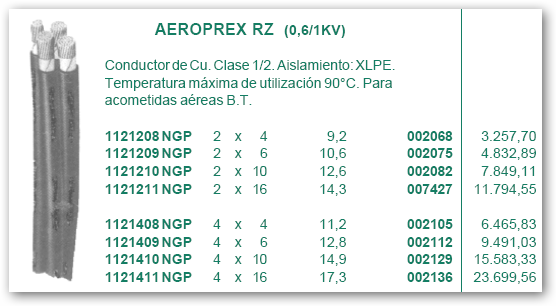

Por cierto, alguien tiene idea aprximada de cuanto pueden costar el metro de cable RZ 4x16mm2 aislamiento XLPE 0,6/1Kv Cu y/o los nileds para la reduccion de seccion a 2,5mm2 a las luminarias???

Aunque los precios que te paso son del tarifec 2007 te pueden servir de orientación, sólo tendrás que actualizar el IPC.
No te asustes con el RZ que es el precio por Km.
Aunque en la imagen ponga que la sección del cable principal en aluminio, no te lo tomes a pecho, que sirve también para el cobre. Te paso la ficha tecnica para que la veas.
Si alguien te puede pasar los datos mas actualizados mejor.
Tarifa RZ por Km.png (38.25 KiB) Visto 2487 veces
Conectores por perforación.pdf
(84.32 KiB) Descargado 1364 veces
