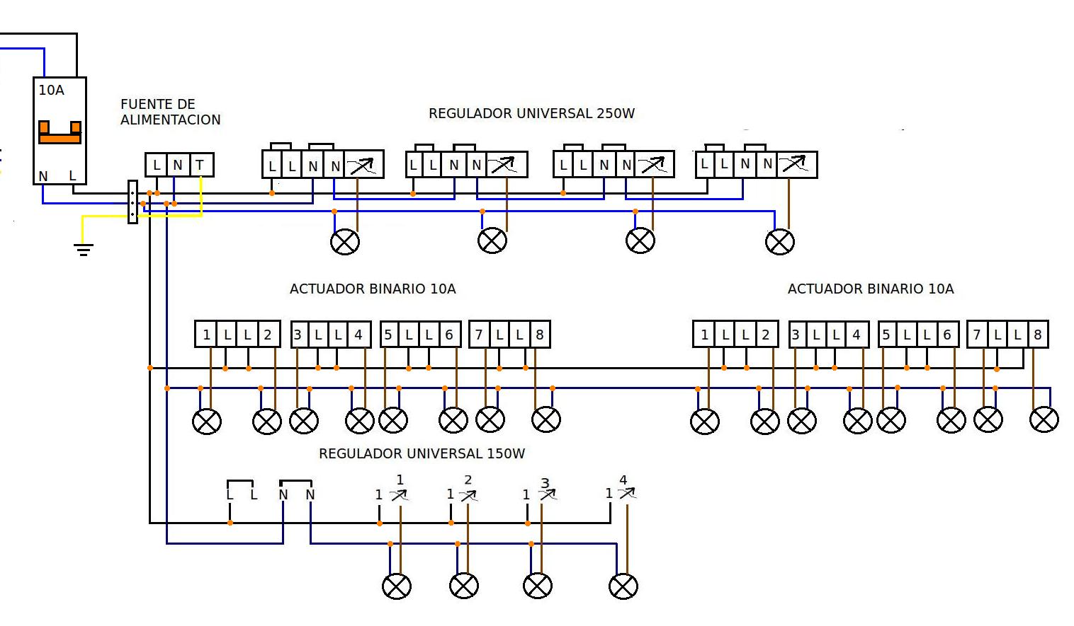

Y en caso de no llevar cada neutro a la salida del actuador, siendo en neutro comun para todas las lamparas, y teniendo en cuenta los esquemas aneriores quedaria de esta manera???

Si, en la mayoría de los casos, al actuador sólo traes el retorno de las luminarias, ya que al ser el neutro común se empalma en las cajas de empalme.
Lo importante es que el actuador corte el retorno ya que el neutro está puenteado en su interior y no se realiza ninguna maniobra en el, es como una ficha de empalme.
Lo que si te recomiendo es que numeres y marques los neutros y los retornos para saber a que punto o salida de actuador pertenece cada uno, esto facilitará actuaciones futuras en las cajas de empalme.
