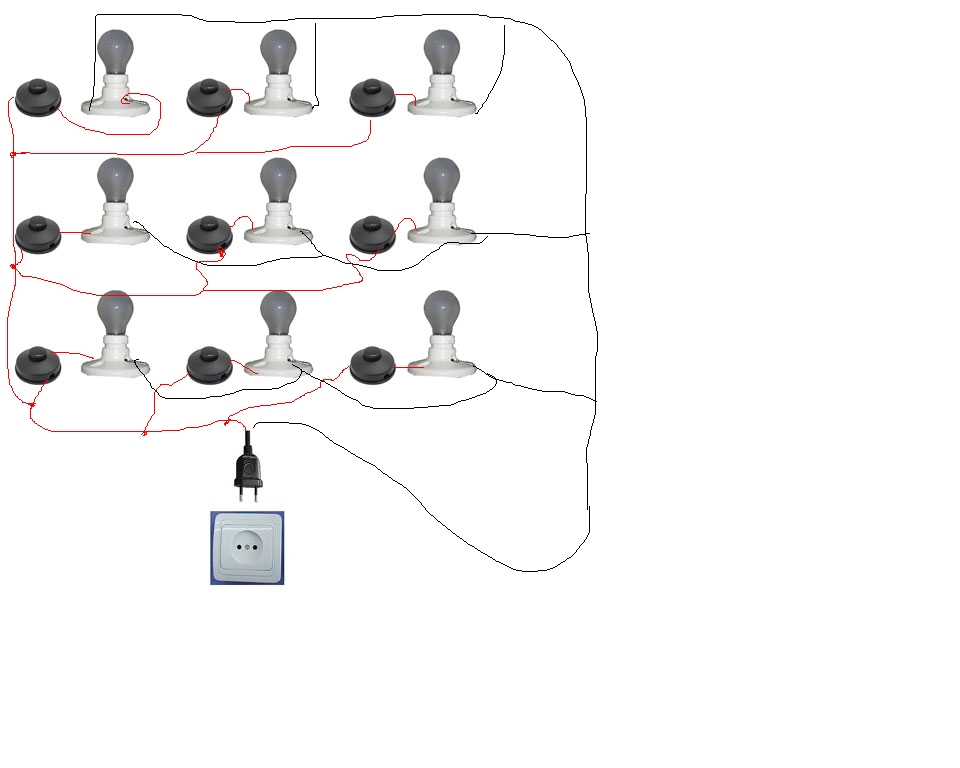

Buenas!
Llevo unos días leyendo este foro en busca de una duda que tengo. No soy electricista, lo cual me limita mucho a la hora de hacer algo más complejo que cambiar una bombilla.
Al grano. Quiero instalar en casa una especie de montaje eléctrico y necesito que me echéis una mano. No he colocado el tema en "hogar" porque creo que no es una instalación común, sino algo más atípico :?
La idea es colocar una serie de plafones de techo, pero en el suelo. Cada uno llevará su propio interruptor de suelo que encienda o apague cada unidad independiente y que todos vayan conectados a una única toma de corriente.
He visto en las instrucciones, que los casquillos llevan tres cables, uno de luz, otro de corriente (L), otro neutro (N) y otro de toma de tierra. Entiendo que tengo que comprar un cable (larguísimo) que contenga tres cables, uno para cada tornillo del casquillo.
Mi primera duda sería cómo conectar un interruptor al primer casquillo para que, enchufado a la luz, se encienda cuando lo accione. La segunda, cómo interconectar los plafones, con sus interruptores entre sí.
A ver si alguien me echa un cable, nunca mejor dicho...

Hola espero te sirva perdona pero lo mio no es el diseño.. :lol:

Gracias kelokotio!
Tienen buena pinta, ya veremos cuando me ponga con ello, jeje.
Con este esquema, ¿se podrían encender dos plafones a la vez si acciono sus interruptores correspondientes?
¿La toma de tierra es necesaria? De serlo ¿cómo encajaría en el esquema?
Gracias de nuevo.

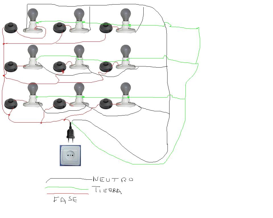

kelokotio
Mensajes: 348
Re: Montaje de (muchos) plafones en paralelo
10 Sep 2011, 23:04
Hola si se pueden encender todos dos tres lo que quieras,pon cable de 1.5 por lo menos,y lamparas de baja potencia no te pases :lol: ..te reenvio el esquema con cable de tierra perdon tenia que haberlo echo antes la tierra que no falte :shock:

¡¡Que dices!! antes de que lo borre me guardaré una copia, núnca se sabe, igual algún día me pega por ahí, lo imprimo, lo enmarco y lo cuelgo en la pared del comedor. :lol:
Y como no me gusta entrar en un hilo para no aportar :mrgreen: comentaré algo.
El enchufe y la clavija de la imagen no tienen toma de tierra, ten en cuenta que tánto la toma de corriente que esté en la pared como la clavija ha de tener toma de tierra para asegurar la protección que mencionas.
Supongo que es obvio pero como he comentado, por lo menos aportar algo.
Saludos y buenos días.
