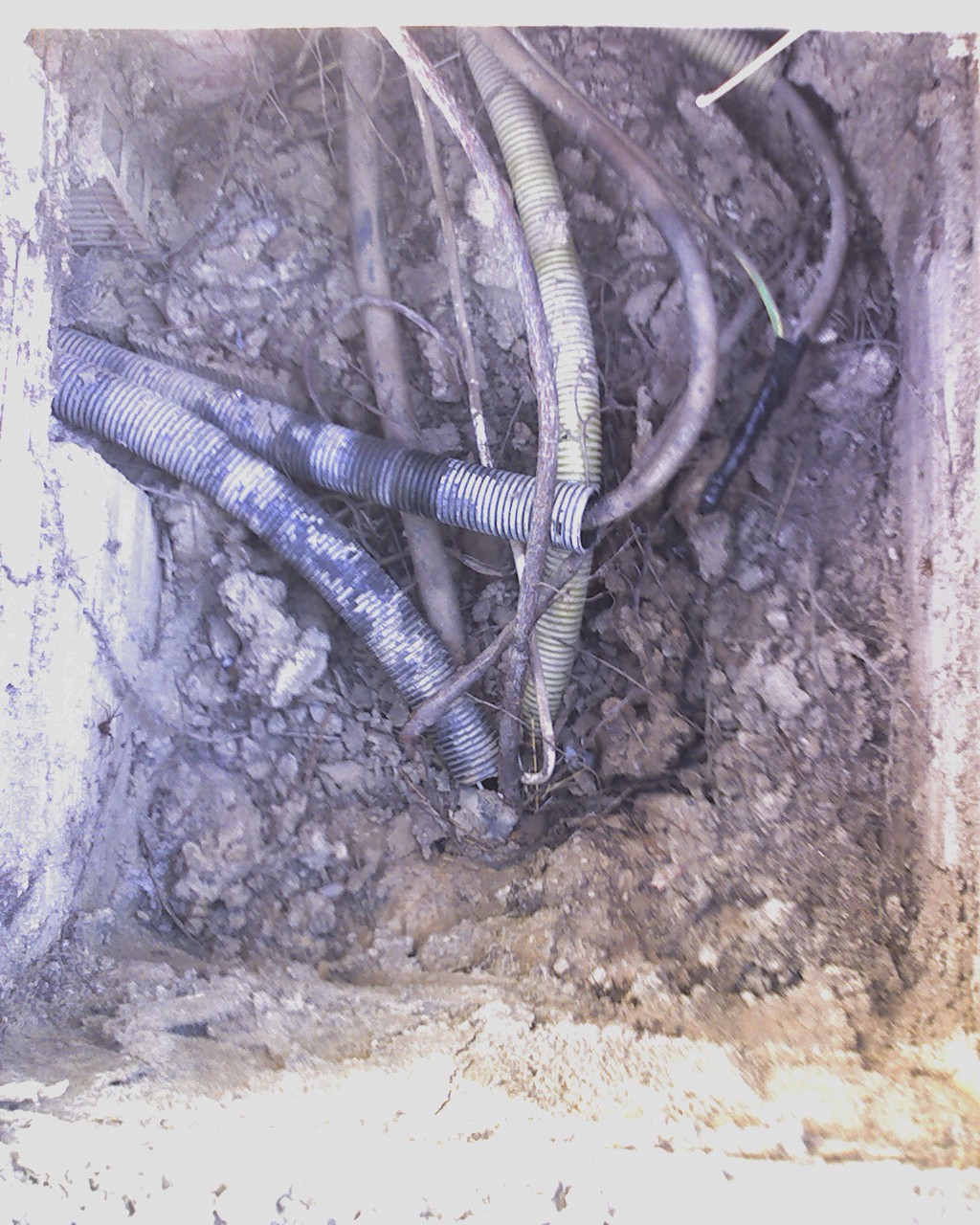

El tema de la arqueta... buf, pongo una foto hecha con el móvil y te explico:
La parte de abajo de la foto es la entrada del transformador, debajo de todos los tubos se vé un cable gordo que es el de la entrada, la parte de arriba de la foto es donde está la casa y por la parte de la derecha se vé el cable de tierra empalmado con cinta a una mangera de 3 hilos, los dos ván al cuadro general pero la manguera sigue hacia arriba.
Arqueta

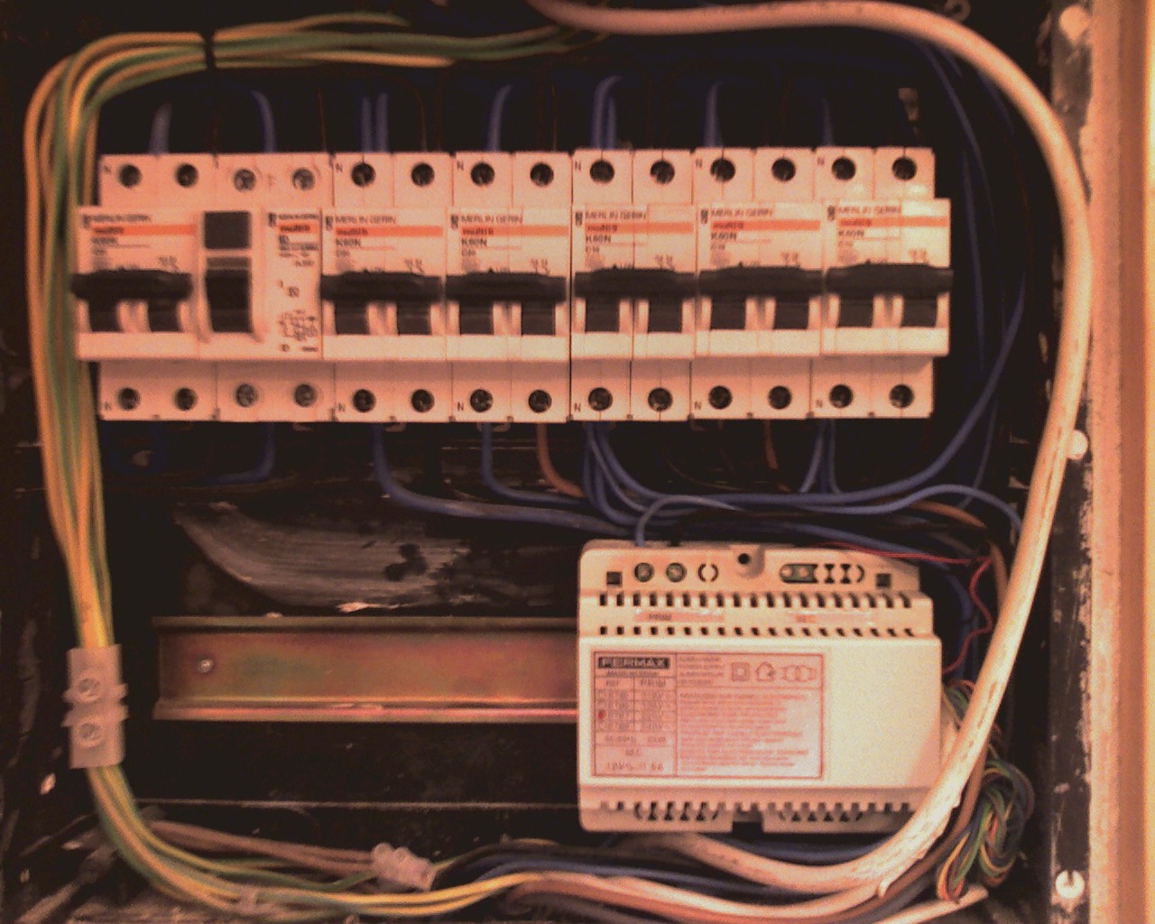

Ahora, en el cuadro:
cuadro
Se vé una manguera que sale por bajo y sigue por arriba y los cables de tierra a la izquierda.
Supuestamente esa manguera es la que vá a la arqueta, lo que no entiendo es porque no han realizado la conexion de los cables de tierra con la manguera en el mismo cuadro y luego tirar un cable hasta la arqueta.
En el cuadro se vé como un cable de tierra vá junto con esa mangera en una tubería corrugada, lo curioso es que en la arqueta no salen los dos por el mismo sitio, la maguera de 3 hilos sale por una tubería y el cable de tierra pues lo pierdo de vista pero no vá por dentro de nada.
Vista la arqueta creo que ahora me entiendes porque no hago caso de los que me dicen que coloque ahí la pica.

Se me olvidaba, el cuadro tiene buena pinta, por el material de la foto diría que la instalación tiene entre 15 y 20 años y en esa época lo de la tierra era ya sagrado. Lo que pasa es que si te la han sacado con una manguera ya se debe haber sulfatado. ¿Estás seguro de que no hay una caja de empalme en la pared de esas grises con una borna para el registro del otro cable de tierra? En esta zona se hacía de esta manera.

La manguera esa de 3 hilos que se vé en la arqueta sé que empalma con el cable de tierra en la misma arqueta pero el otro extremo no sé donde vá, creo que pasa por la caja general ya que el tubo de la derecha parece el mismo que asoma en la arqueta.

Como bien dices, si tiro una línea de tierra desde el cuadro hasta la pica debería ser un cable más gordo, y no como el que lleva ( en la arqueta se vé como el cable de tierra empalmado con la manguera es del mismo diametro que el resto de cables de tierra ) y sabiendo que la corriente vá por el camino más fácil, mientras más gordo sea el cable mejor.
Ya tengo la pica y 5 metros de cobre desnudo trenzado para plantarla de unos 15 mm de grosor, ahora el problema sería como sacar un nuevo cable desde el cuadro hasta la pica.
