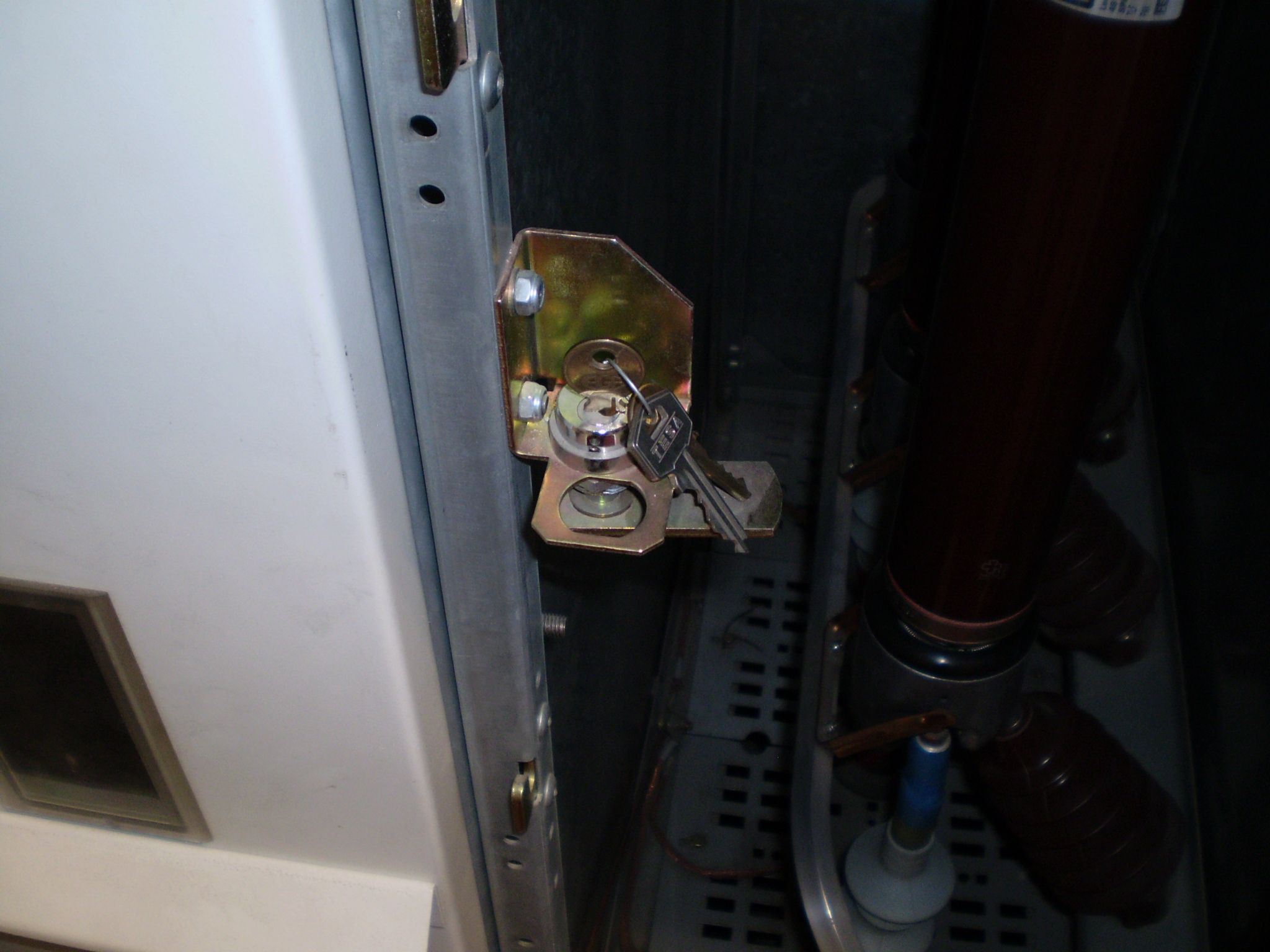

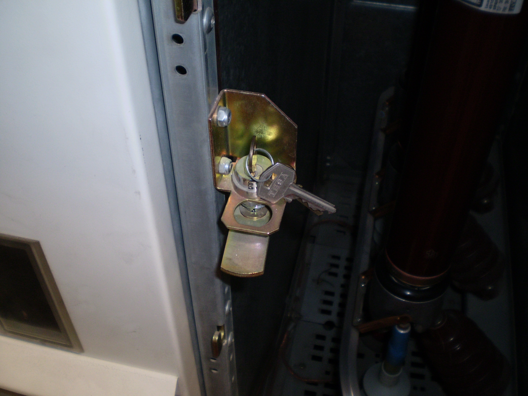

Hola a todos. Me he encontrado un enclavamiento entre un seccionador de P.A.T - celda transformador un tanto inusual y me gustaría que lo vieseis. El caso es que se encuentra en el interior de la cabina (Merlin Gerin QM), por lo que para hacerte con la llave tienes que quitar la tapa, y no te deja ponerla si no la vuelves a girar.
Pongo fotos a continuación en las dos posiciones.
Posición extracción llave
Posición normal

La verdad que es curioso y efectivo por que. hasta que no pongas la tapa de la cabina no te va a dejar conectar el transformador.
Pero tiene sus ventajas he inconvenientes:
La ventaja es que nadie podría acceder al trafo si saber maniobrar en alta tensión.
Y el incoveniente es que los enclavamientos de seguridad a mi punto de vista tienen que estar a la vista.

Otra ventaja es que se puede emplear este mismo sistema para las cabinas que son menos usuales y el tema de cerraduras es más dificil de encontrar y de instalar.

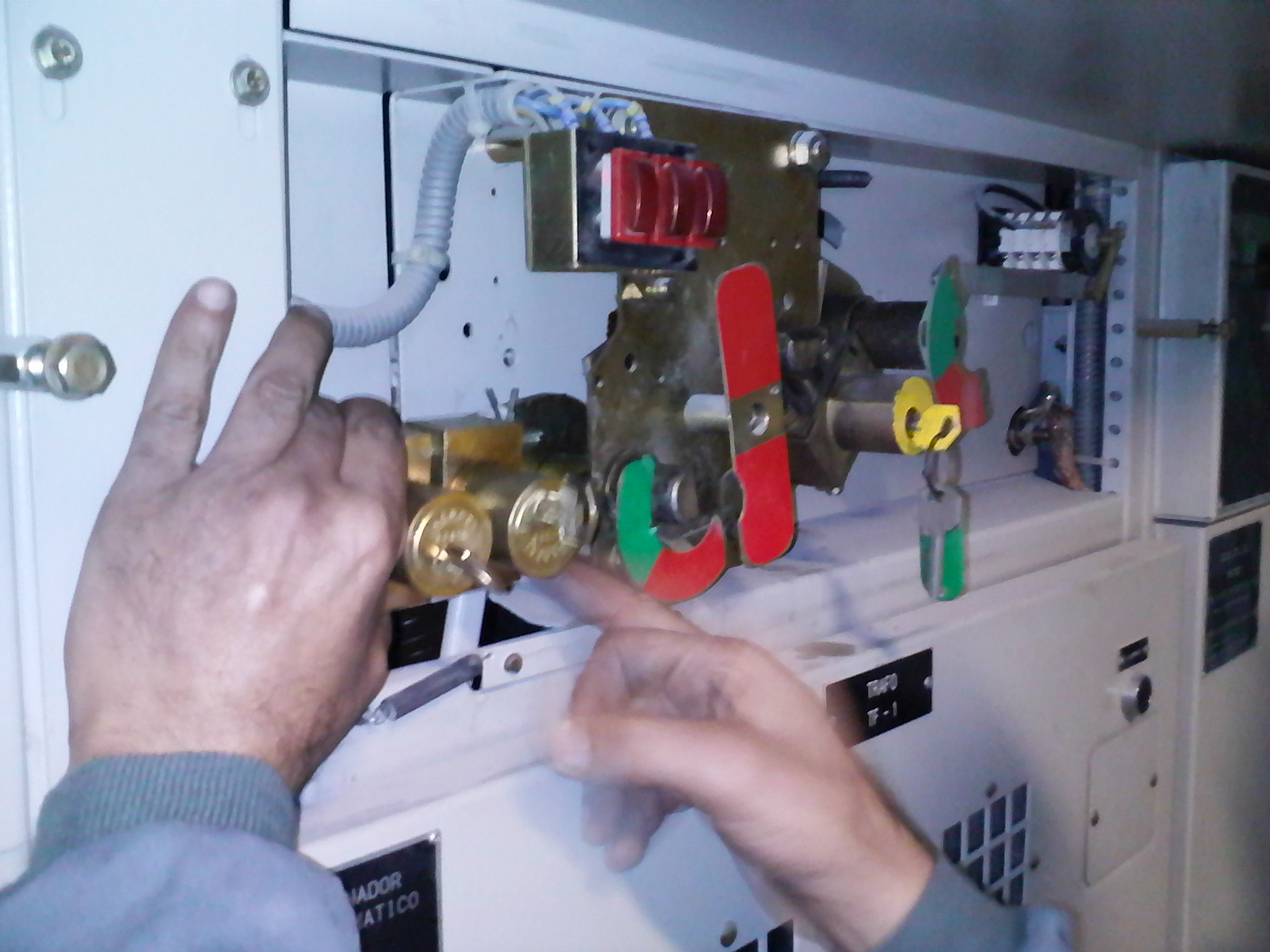

si pero hay veces que no hay otra manera...
esta es una ñapilla que hicimos pero al final quedo de lujoo y dentro de la cabina pusimos una cerradura herpe que una vez metido el seccionador de p.a.t y abierta la cabina sacabamos una llave para entrar al trafo y a la vez esa herpe nos impedia cerrar la puerta
