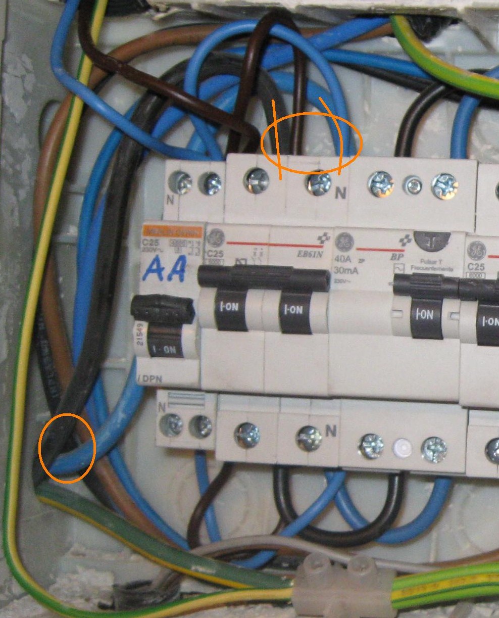

En esta se ven los cables gordotes que llegan al cuadro desde el cajetín donde está precintado y está el interruptor general.

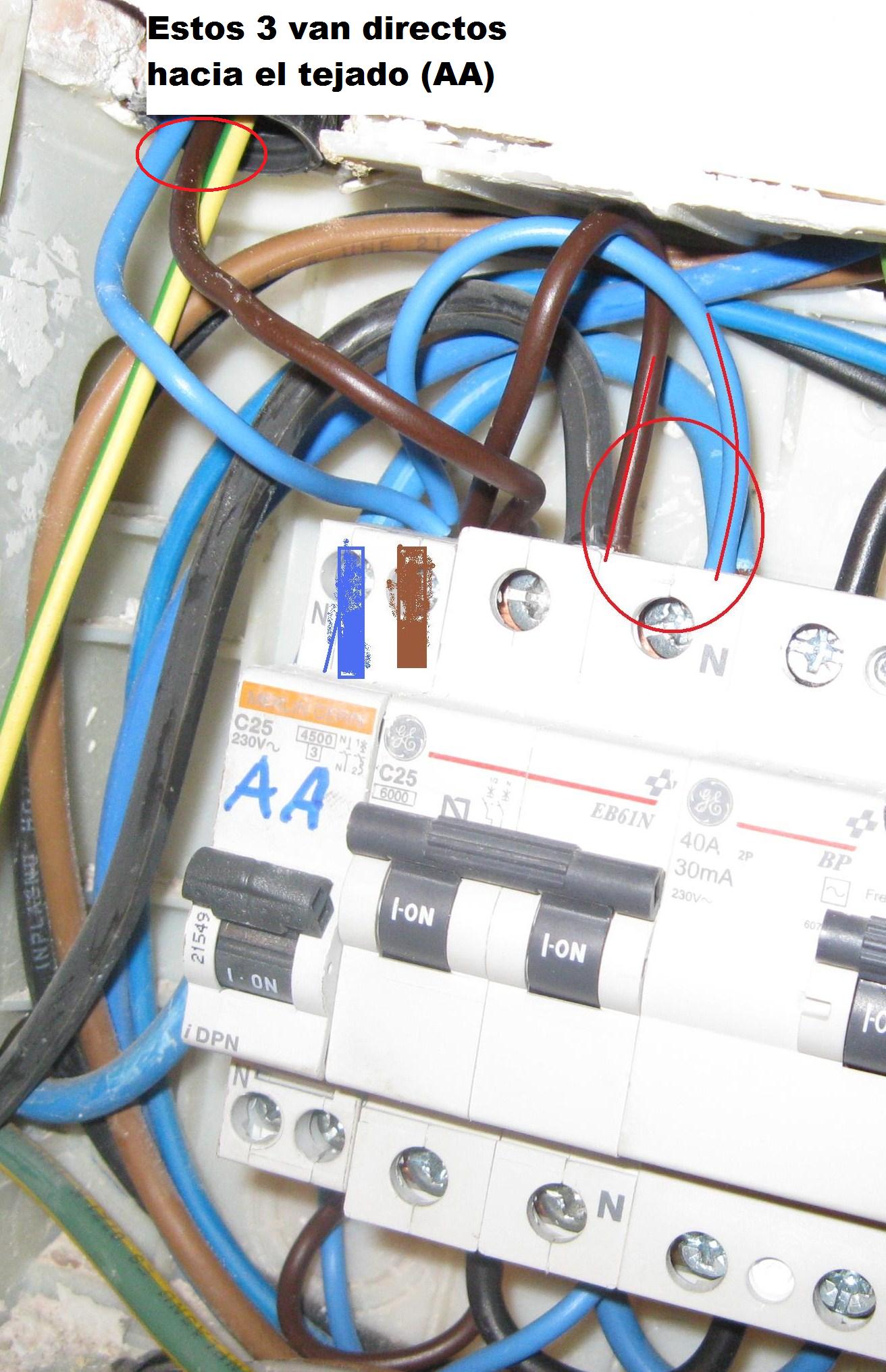

Ahora se ve como de ese mismo que llegaban los cables principales por arriba, salen por abajo dos más finitos hacia magnetotérmico del A.A. Hasta hora parece todo normal.....

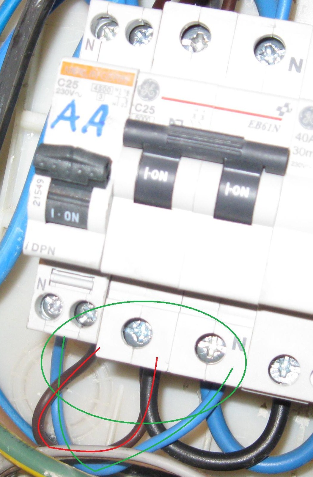

Aquí viene lo raro. ¿Por qué también han hecho lo mismo por la parte superior? Es como si hubieran puesto directos los cables generales hacia el magentotérmico del AA, y de ahí mismo salen los dos cables que luego suben para el tejado hacia el aparato del AA. Entonces es como si el aparato de AA estuviera conectado directamente a los cables generales, ¿No? Joder, no tengo ni idea de electricidad, pero no creo que esté bien. Y por eso me sucede que el aparato del AA no se me apaga nunca, baje el interruptor que baje, con ninguno, salvo si bajo el general, el que está donde los precintos.

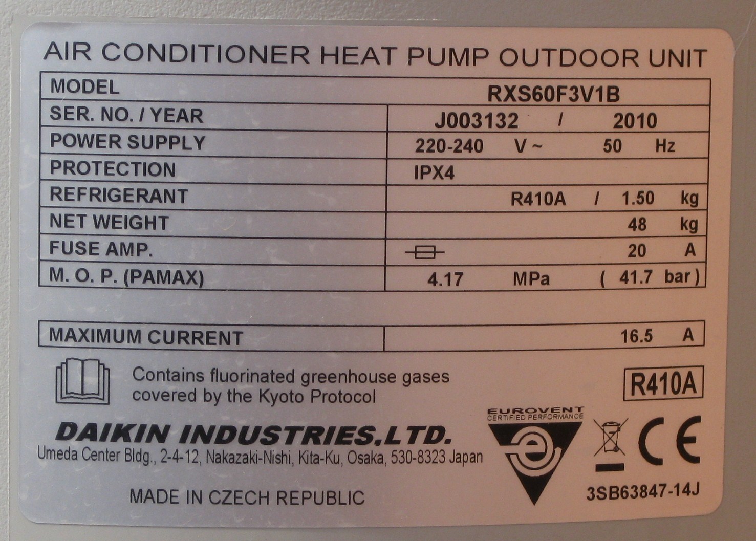

Esta es la placa que está en el lateral de la maquina de aire acondicionado. Espero que sea de ayuda. El congelador me llega mañana por si hiciera falta también mirar algo. Gracias.

¡¡Madre de Dios!!....¡¡Estás en un autentico peligro!!
Para comenzar, no tienes protección diferencial, ya que ha cogido la tensión a entrada del IGA, sin pasar por el ID.
Tampoco tienes la protección que toca ya que dependes de la gracia del ICP pués por lo que comentas ha puenteado el PIA de 25A, que para colmo es demasiado grande para la sección de 2,5mm², que al parecer tienes.
Para colmo, la máquina hace 16,5A, que sumado a la unidad interior y a la caida de tensión (cdt) recomienda una sección mínima de 4mm², aunque yo la pondría de 6mm², por lo de la cdt. Fijate que en la placa marca un fusible de 20A, luego en el cuadro deberías montar el de 25A.
Sólo puedo decir una cosa, denuncia a ese chapuzas, ya que no sólo lo ha hecho mal, ¡ha puesto tu vivienda en peligro y lo que es mas importante, ha puesto en peligro tu vida y la de los tuyos!.
Una cosa que puedes hacer es pasar una linea de 6mm² para el AA y dejar la de 2,5mm² para la nevera. Eso si, hay que recablear el cuadro para dejarlo como Dios manda y que el circuito de la nevera quede conectado a la salida de enchufes (16A) y que el de 25A de AA esté protegido por el diferencial.
Si no sabes hacerlo busca un buén profesional, pero asegurate de que lo sea.
Una pregunta, si bajas del de 25A que tienes al lado, al que le entra la derivación individual (los cables gordos) y dejas el de AA subido, ¿la casa sigue con luz?......Si está conectado como parece, supongo que la respuesta será si.

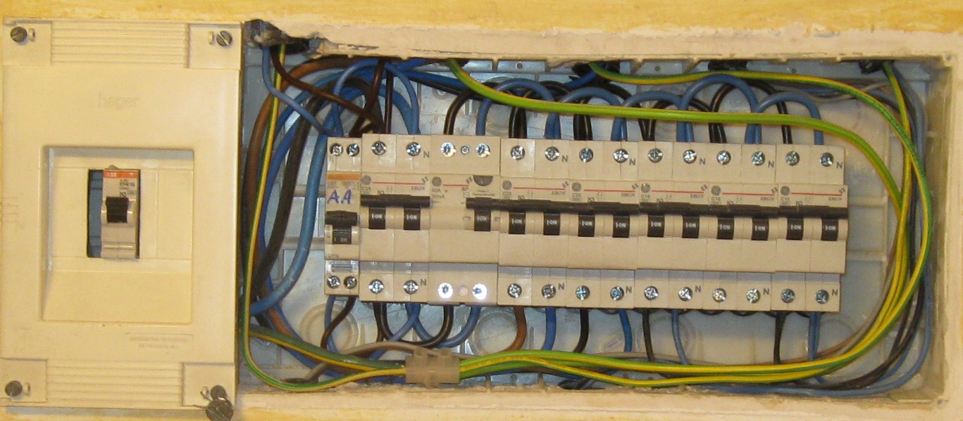

Así está el cuadro:

Hay que ver lo que se encuentra uno por la vida.
De todos modos, al parecer lo ha montado en paralelo con el IGA, luego si lo bajas y dejas subido el del AA debería seguir funcionando la casa, a no ser que el de AA esté estropeado. Lo mires como lo mires, no tiene protección diferencial y eso, en estos tiempos es pecado mayor, ya que te desprotege totalmente contra los defectos de aislamiento y el choque accidental con la partes conductoras de la instalación, vamos que peligra tu vida.
Lo que si que veo es que tienes un PIA de 16A libre. Si consiguen pasarte la línea de AA nueva dejando la existente de 2,5mm² lo podrías aprovechar para conectarla, de esta manera te quedaría bordado.
Espero que encuentres un buén profesional que te haga el trabajo como Dios manda, ya nos contarás.
