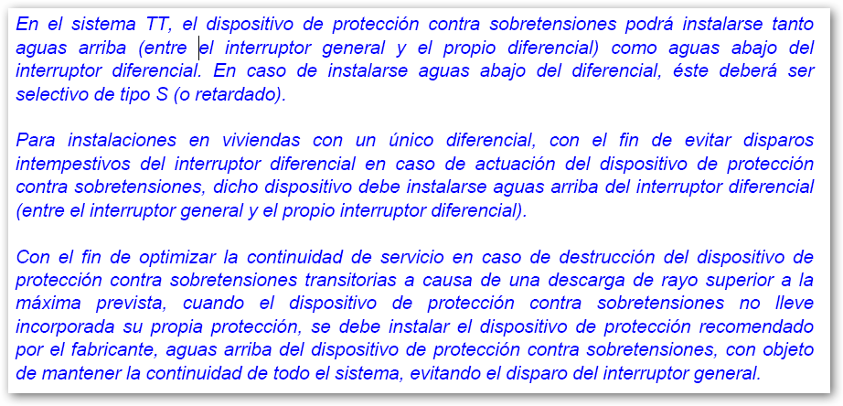

Hola resistividad, aunque el RBT en su ITC-BT-23 no lo especifica si que lo hace la Guía Técnica, que sirve para aclarar este tipo de dudas.
Normalmente, el protector de sobretensiones transitorias se instala entre el interruptor general automático (IGA) y el o los interruptores diferenciales (ID) y es recomendable montarle un magnetotérmico para desconectarlo en caso de que este se cortocircuito debido a una sobretensión.
Si lo quieres montar despues del ID aseguraté de que este sea selectivo.
Si es un protector de sobretensiones permanente, se puede instalar después del diferencial o antes (entre este i el IGA), como te comentan asociado a una bobina de disparo que actue sobre el IGA. Depende del protector y el sistema que use para el disparo.
