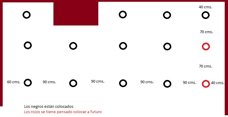

Buenos días.
Actualmente tengo colocadas unas bombillas normales de 50w en el salón y quiero cambiar a Led. Considero que tengo excesiva luz actualmente y que con bombillas normales de 30 o 40w sería suficiente.
Acudo a los expertos para ver si me pueden recomendar, según el plano adjunto, qué tipo de Led me sugieren que compre?
Notar que dentro de poco también tengo pensado colocar 2 más.
Gracias por su colaboración.

Hoy en día hay 15.000 tipos de leds para cada cosa, y la pena que mucho de ellos son una castaña, lo mejor es que tengas la posibilidad de verlos tu mismo. Vives en Madrid?

Acabo de terminar la instalación de una vivienda al 100% LED. La norma que hemos mantenido es de colocar una bombilla cada 1 metro aproximadamente. Hemos usado LED de 3x1w conectados directamente a red. Y tanto el propietario como yo estamos muy contentos con el resultado. Visto las distancias que tienes, creo que con la bombilla de 3x1w te puede ir bien.

Yo no sabría ni calculártelo sin saber primero algunos factores como que tipo de lámpara tienes ya, si esque la tienes, la altura al suelo, que tipo de nivel cromático has determinado (luz calida, fria, etc), si estas dispuesto a gastarte lo que vale, y si es así, espero que sea una lámpara de calidad (por ej. Osram).
Lo primero a tener en cuenta es que, no todas las estancias del hogar necesitan la misma cantidad de lúmenes, luego hay que tener en cuenta que la luz fria (a partir de 4000ºk) con la misma potencia en consumo, dará más luminosodad que un tono más cálido. Algo muy importante a tener en cuanta a la hora de adquirir nuestra lámpara será "el grado de apertura" lo normal en las halógenas era 36º DE APERTURA, las bombillas led de 36º 50w están en torno a los 50€, que no os engañen, aunque las de 26º35w quiza sean las que te vengan bien a ti, ya que cuentas que no te hacia falta tanta luz, y estas si que las puedes conseguir facilmente por 20€ - 25€. Al tener menos grados de apertura, si que te aconsejo que no las separes a más de un metro entre una y otra. Teniendo en cuenta un techo de mas o menos 2,30.

Si estás acostumbrado a las halógenas 50w las bombillas LED de 3x1w te resultarán muy escasas, será una luz mortecina...un efecto similar a lo que tienes lo conseguirás con LED 9w (si hablamos de óculos porque el efecto en los plafones es distinto) y los LED de 6w tampoco están mal todo depende de cual sea tu fuente de luz principal.

Yo te recomiendo led de 3x2 w, (pero asi no valen 3x1, o 2x3,) hablo de 3 leds de 2 w, con tono de color 6000k o mas, luz fria.

Hola señores.
Despues de leer todo esto, aconsejan poner estos u otros led, de dos led de tres led, de equis watios etc...
Pero yo echo de menos, los valores que va a tener esa instalación que aconsejan.
¿ cuanta iluminación se va a quedar una vez terminada ,que valores por metro cuadrado, o los cálculos los hacen a ojimetro, por que la experiencia así se lo dice?
Si me pueden decir que método usan para aconsejar uno u otro.
