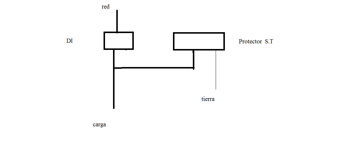

Si pones un enlace ,para que todos lo veamos es más explicativo, como esto
http://www.albedo.biz/technology/005/013/
Pues bien, la información hace referencia a tierra , pues lo mejor es medir la corriente que deriva a tierra para saber si esa corriente exita el diferencial al apretar test del protector. Otra prueba ,comprobar el difencial con medidor de bucle, si no tienes, puedes usar resistencias de aparatos viejos,etc .
Y así vas descartando y sabes el problema.
http://www.albedo.biz/technology/005/013/imagen.jpg

Francisco de Quevedo
Mensajes: 691
Re: Problema con protector contra sobretensiones trifásico
17 Ene 2012, 10:56
Frioelect
Mensajes: 812
18 Ene 2012, 01:54
Frioelect escribió:
¿Como va a saltar el diferencial, si conectas el protector en paralelo?? , señores no se dan cuenta que solo lo puede hacer saltar si lo conecta aguas abajo del diferencial, o en serie que es lo mismo¡¡
Me parece tan obio esto, que hasta dudo de mi respuesta, por favor abrirme los ojos, gracias.
viendo la foto de quevedo, rectifico, aguas abajo no es lo mismo que ponerlo en serie, aguas abajo en paralelo si puede hacer saltar el diferencial, aguas arriba en paralelo no le hace saltar.
De todos modos no veo logico instalarlo aguas abajo del dif, si el protector desvia la sobretension a tierra, ya se resuelva la averia y no tiene sentido dejar sin servcio la instalacion.
yo los instalo aguas arriba
