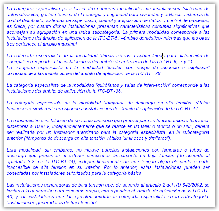

Quisiera saber si se puede realizar con la catg básica

Sacado de la ITC-BT-03:
3.1 Categoría básica (IBTB)
Los instaladores de esta categoría podrán realizar, mantener y reparar las
instalaciones eléctricas para baja tensión en edificios, industrias, infraestructuras y, en
general, todas las comprendidas en el ámbito del presente Reglamento Electrotécnico
para Baja Tensión, que no se reserven a la categoría especialista (IBTE).
3.2 Categoría especialista (IBTE).
Los instaladores y empresas instaladoras de la categoría especialista podrán realizar,
mantener y reparar las instalaciones de la categoría Básica y, además, las
correspondientes a:
- Sistemas de automatización, gestión técnica de la energía y seguridad para
viviendas y edificios;
- sistemas de control distribuido;
- sistemas de supervisión, control y adquisición de datos;
- control de procesos;
- líneas aéreas o subterráneas para distribución de energía;
- locales con riesgo de incendio o explosión;
- quirófanos y salas de intervención;
- lámparas de descarga en alta tensión, rótulos luminosos y similares;
- instalaciones generadoras de baja tensión;
que estén contenidas en el ámbito del presente Reglamento Electrotécnico para Baja
Tensión y sus Instrucciones Técnicas complementarias.
