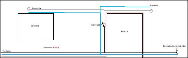

acabo de pintar una galeria y queria cambiar un enchufe de sitio y colocar dos bombillas con su interruptor.
Hasta ahora el enchufe estaba donde pongo entrada de electricidad, y queria llevarlo a la otra punta para colocar alli un congelador, y antes, al lado de la puerta queria colocar un interuptor que encienda dos bombillas situadas mas o menos donde indica el dibujo.
El cable lo quiero colocar por donde el sitio que menos se vea por la pared. Queria saber que me hace falta, y colo lo tendria que instalar, para que todo funcione como debe ser o no me pase que el interruptor encienda influya en el enchufe o algo.
Ver Imagen: http://s3.subirimagenes.com:81/otros/pr ... dibujo.jpg
Espero que alguien me pueda ayudar. Gracias

Tienes alguna caja de registro en la habitación? tendrás que alimentar el enchufe nuevo directamente desde ahi y las bombillas con otra linea que pase por la llave.

El esquema es así,
los cables llevalos por donde te sea mas facil.

Muchas gracias por la contestacion, pero te importaria explicarme un poco mas paso a paso como deberia hacer? Hace unos años instalara unos puntos de luz pero ya ha pasado tiempo...
Engancho cable (que cable me haria falta?) desde donde esta el emchufe ahora, despues llego a la bifurcacion de la linea para el enchufe nuevo y el interuptor (como lo haria?), despues como conecto el interruptor con las dos bombillas?
si pudieras especificar un poco mas...porque no quiero hacer una chapucilla y despues quemar algo!
Un saludo y gracias de nuevo

a ver, localiza por donde entra la alimentación a esa habitación, normalmente entra por una caja de registro. tras esto tienes que llevar tres hilos (fase, neutro y tierra) hasta el enchufe nuevo. Si quieres puedes cogerlo del enchufe antiguo poniendo una "salida de mecanismos" que es un mecanismo con una tapa ciega y una clema en el interior.
el alumbrado tienes que llevar el cable de fase hasta la llave, y desde esa misma llave sales a las bombillas. el neutro va directo sin pasar por ningun sitio.
sigue el esquema que te han puesto porque te lo describe a la perfeccion.

Es una galeria que ahora esta cerrada pero nates estaba abierta con barandilla, entonces no tenia entrada de alimentación. Cuando se cerro se puso un enchufe pasando de la habitacion pegada a la galeria hacia fuera.
Entonces para el enchufe con prolongar, estaria solucionado. Lo que no me quedo claro es el alumbrado. Desde esa fase y neutro que van al enchufe saco cable: fase hasta la llave y luego bombillas y neutro directamente. Seria asi? Para unir la fase y el neutro de la que va al enchufe con la del alumbrado con que lo hago? algun elemento en particular??, no lo hare a machete. Y para bifurcar los cables que van a las bombillas con que seria tambien?

se hace exactamente como dices. para hacer las derivaciones hazlas con clemas en el interior de cajas de registro a poder ser. las del alumbrado puedes sacar los dos hilos de fase que van a cada bombilla directamente desde la llave, en muchos casos viene preparado para conectar dos hilos.

Sería recomendable ponerle un fusible de 10A (los interruptores suelen ser de 10A) al circuito de alumbrado y así se puede poner cable de 1.5 y mantener el de 2.5 para el enchufe,

Entonces tendría que meter dos líneas a la habitación, y por lo que dice sólo tiene una.

Yo también digo partiendo de una línea (C2), y en la caja que haga la derivación hacia el alumbrado ya partir con cable de 1.5 y poner el interruptor y un fusible, si lo hay en el modelo que vaya a poner
