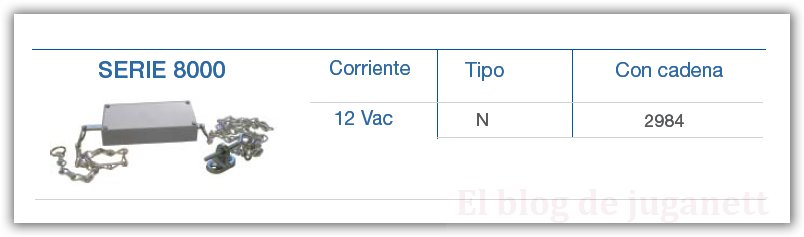

Muy buenas a todos, agradezco la atención porque una vez mas tengo una idea a la que no doy forma :( . Tengo un generador de electricidad, de gasolina, para una casa aislada (para aclarar :P)
El caso es que he conseguido hacer una pequeña instalación para arrancar y parar desde el interior de la casa, desde un contacto con llave conectado al propio del motor, lo que no calculé, es que para el arranque en frio, es preciso utilizar el estrangulador (starter), que para colmo de males, es manual, asi q para arrancar en frio, tengo que dejar abierto el contacto dentro de la casa, salir, estrangular con la varilla (posición CHOKE), arrancar con la llave del motor y cerrar el contacto del motor.
En caliente, cuando no hace falta el starter, arranca desde la casa sin problema.
Mi pregunta es:
¿Cómo podría "automatizar" el starter para que estrangule en frío solo? :?:
:idea: Había pensado en algún tipo de actuador eléctrico con un final de carrera situado al final del recorrido de la válvula del STARTER.

Puedes buscar un tirador tipo los que vende Fermax para actuar sobre cerraduras de las antiguas.
Tendrías que buscar uno que sea lo suficientemente potente y montarle un muelle para el retorno a la manivela del starter, para que cuando el electroimán deje de actuar pueda volver a su posición original.
Es un trabajo de bricolaje y se puede hacer.
De todos modos, mira antes si alguna casa, tipo Honda lo tiene hecho ya que como dicen, si lo has pensado seguro que otro lo ha pensado antes y es que hoy en día todo está inventado.
