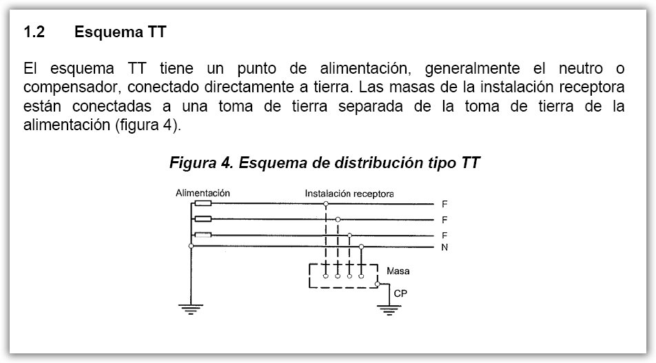

Buenas, me ha dado por mirar que tensión hay entre fase y tierra y neutro y tierra y ambas son de 127-130V...
Es posible que sea porque me llega la tensión de 220 entre fases y no entre fase y neutro?
Si es así, el diferencial saltará siempre tanto con la fase como con el "neutro", no?
Saludos!

Es bastante posible que tengas 230V bifásica, ya que al parecer te da una tensión bastante constante.
En cuanto a lo del diferencial, bota tanto si es un sistema de fase y neutro como si es de fase y fase, ya que este mide la diferencia entre la corriente que entra y sale por el toroide que tiene dentro, y tanto si se escapa antes o después del receptor, hay diferencia.

Ok, entiendo entonces que como es bifasica (entre fases) y no monofásico (fase-neutro), la tensión con el tierra siempre será de 127 V y no unos 2 o 3,no?

Si, cuando se trata de una línea de 220/127v, entre fase y fase hay 220V y entre fase y neutro o fase y tierra (en sistemas TT que es el nuestro) hay 127v. Hoy en día serían 230/132v.
Si se tratara de un sistema 400/230v entre fase y fase 400v y entre fase y neutro o fase y tierra 230v.
En el sistema TT, el neutro en el centro de transformación y en los armarios de baja tensión está puesto directamente a tierra, por lo que se puede decir que la tierra de la instalación interior y el neutro están al mismo potencial, luego es lógico que la tensión entre fase y neutro y fase y tierra sea la misma.
