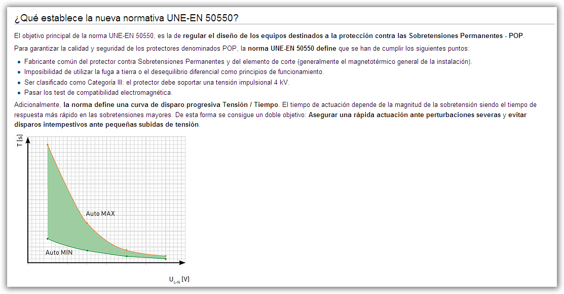

Buenos días,
la semana pasada fui a un seminario y me comentaron el tema de la UNE EN 50550. Qué implica? Es decir, el requerimiento que tiene que cumplir el protector es solo la curva de disparo?

Hola manuinstalador, no he leido la norma ya que vale su pasta (como todas) y de momento la poca que tengo es para otros fines.
Pero como siempre, hay páginas por ahí que pueden ayudar a aclarar un poco las cosas así que entre otras, he encontrado la famosa wiki....., en la que ya se menciona un poco por encima dicha norma.
http://es.wikipedia.org/wiki/UNE-EN_50550
De toda la explicación, creo que la parte que mas sisntetiza dicha norma es la que cuelgo como captura de pantalla.
Creo que así por encima, puede desvelar el objetivo de dicha norma, aunque para saber mas hay que profundizar en ella.
Espero que te sirva y te desvele un poco mas sobre dicha norma.
