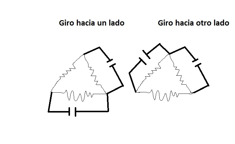

Creo que si,pero a lo de los condensadores, suponiendo que tenga sus debidos condensadores los devanados del motor, sino no arrancara.
En caso de que tenga condensadores y el motor este conectado en triangulo, dependiendo de donde pongas los condensadores girara a un lado o a otro, pero perderá rendimiento.

En parte, vamos a ver.
Un motor trifásico con una red monofásica no puede funcionar excepto que tenga condensadores, yo a lo que me refiero es que este conectado en triangulo el motor y tenga 2 condensadores, y al cambiar los condensadores en los bornes del motor si puede cambiar el sentido de giro del motor.

creo recordar, que para un motor con condensador, el cambio de giro se hacia cambiando el cable a la otra patilla del condesador(si tuviera un segundo condensador era para un arranque con mas fuerza). creo recordarlo asi, ahora su tu me dices que cambia solito segun el cuadrante donde se encuentre elcondensador...
A hefner ya le conozco de otros foros, no voi a entrar en detalles.pero esto...:
...a no ser que sea un motor trifásico arrancado en monofásico, que girara para donde menos par resistente tenga o aleatoriamente dependiendo del cuadrante en que se encuentre el condensador...

Si, si cambia de giro, al cambiar los condensadores, con un condensador también supongo, con 2 se que si, yo lo he hecho con 2 y cambiaba de giro al cambiar los condensadores de lugar,. Es evidente que solito no se cambian los condensadores, tienes que cambiar tu las conexiones, hasta ahí llegamos todos.
Re: cambia de sentido el solo con un contactor
25 Ene 2013, 16:13
sampe, creo que no nos entendemos, pon tu esquema para un sentido y otro. creo que asi aclararemos mejor las cosas.

El dibujo es muy cutre pero se entiende, o eso creo :P
Eso es a lo que me refiero, y llevas razón en eso de que con don condensadores se arranca con mas fuerza, y con uno también se puede invertir el giro del motor, no hacen falta 2.

pon tambien las lineas de alimentacion, has probado eso que dices?

A cada vértice del triangulo va una fase de la linea trifásica, si lo he probado si.
Sabes ya a lo que me refería¿?
27 Ene 2013, 00:11
entonces, segun te he entendido, un motor trifasico, alimentado con linea trifasica, y acoplando dos condensadores a dos bobinas , se cambia el sentido de giro cambiando el condensador de bobinado? manteniendo el mismo orden de fases?

Las fases se intercambian, cambias 2 fases de lugar y los condensadores los cambias también.
