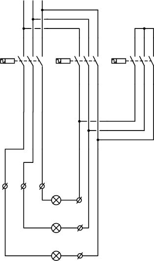

Pues eso, se hacer el arranque automático estrella-triángulo manual para un motor pero no me aclaro a hacerlo con unas simples bombillas, quiero que arranquen en triángulo y luego en estrella y no entiendo como lo tengo que hacer.

NO era eso que quería poner, era esto:
Deseamos realizar la automatización de un sistema trifásico de iluminación.
Al actuar sobre un pulsador S1 las lámparas lucirán al total de su potencia.
Al actuar sobre un pulsador S2 las lámparas lucirán a menor intensidad de su potencia
nominal.
El sistema de iluminación se detendrá al actuar sobre un pulsador S3.

Aplica el esquema de un arranque estrella-triángulo.
Quita la temporización y mete el segundo pulsador para el triángulo.
Pasa toda la maniobra por el pulsador de paro.
(Si luce al revés, invierte la fase del centro con la de un lateral y ahorra para bombillas).-
