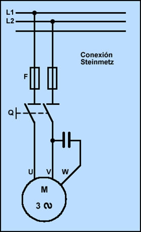

ayuda ! conexion electrica de una electrobomba sumergible
24 Jul 2010, 15:06
hola , soy nuevo por aqui , espero que me puedan ayudar .mi pregunta era la siguiente: me he comprado una electrobomba sumergible para pozo es la siguiente : (http://www.subirimagenes.com/fotos-img0954-4847157.html) , tiene 0,75 hp , 550 w , 230 v, monofasica la marca es franklin , resulta que al ir a conectarla estoy en un aprieto tiene 3 cables ( NEGRO - MARRON - GRIS ) + EL DE TIERRA(VERDE) la foto aqui : http://www.subirimagenes.com/fotos-img0959-4847168.html , me podeis decir como puedo conectarla a una red de 230 v ? con solamente 2 cables pero que funcione bien :D , biene un condensador ccomo conecto todo me pueden ayudar ? yo ahora estoy en un grado medio de electricidad estudiando, pero esta situacion no me la habia encontrado nunca, muchas gracias espero que alguen me pueda hechar una mano , saludos desde burgos

tienes que conectarlo según este esquema
