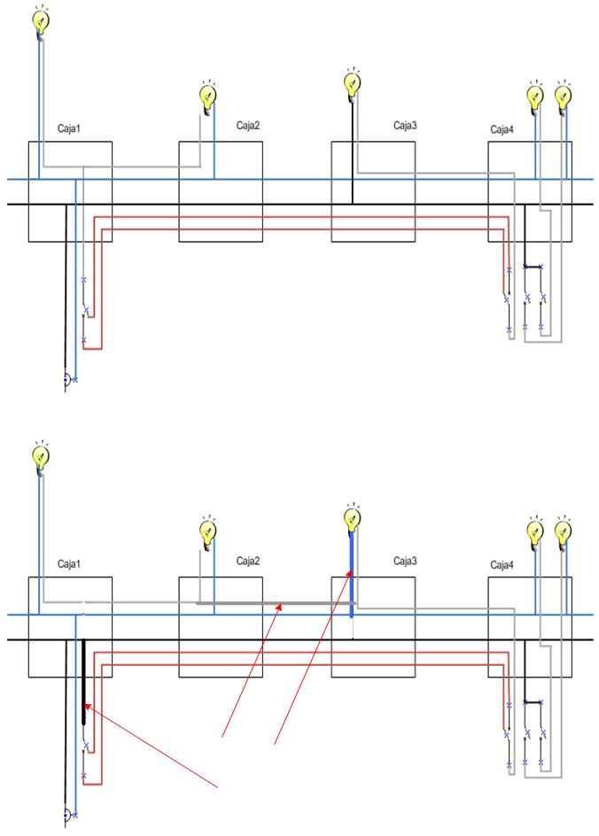

Hola.
Os presento un pequeño problema que tengo. Tambien os dejo un esquema para que sepais segui mi pequeño lio.
http://www.postimage.org/image.php?v=aVHic2A
en una casa hay cuatro habitaciones, en cada habitación una caja de luz (cajas 1-4 del esquema).
- Hay un punto de luz que sale de la primera caja, segunda y tercera.
- Un interruptor conmutador que sale de la primera y cuarta caja.
- Se pretende poder encender los puntos de luz de las cajas 1, 2 y 3, desde la primera y cuarta habitación (en realidad es un pasillo largo)
A parte, para que no haya confusión, hay dos puntos de luz con dos interruptores independientes en la cuarta caja (esto funciona bien)
Tras exponer el caso,
Primero:
Me gustaría saber si el dibujo está bien. las luces deberían encenderse ¿verdad?
Segundo:
En realidad lo que ocurre es que las luces conectadas a la primera y segunda caja se quedan siempre encendidas con muy poca intensidad y no se apagan de ninguna manera (desenroscando...). La bombilla de la cuarta caja no se enciende.
Tercero:
En algunos esquemas he visto que la luz siempre con una conexión al neutro (N)
Para saber cual es el Fase (F), lei que se hacía con un buscador de fase (destornillador con una lucecita), pero ambos el F y el N hacen que se encienda la lucecita (en otra casa funciona bien). Otra forma era con un polimetro conectado F y tierra salia 240V y conectando N y tierra salían 0V, en ambas mediciones me salen unos 130V.
Así que no se cual es el fase. ¿A qué puede deberse todo esto?
Gracias por la ayuda.
J.A.

Tenías un pequeño lío con los vueltas y la fase.
También eran normales los retornos que te marcaba el buscapolos y el voltaje que marcaba elpolímetro a través de las lámparas.
Prueba así. Un saludo.
