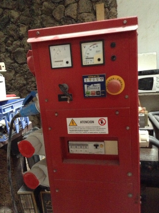

No he querido hacer nada antes de comentarte si tengo que desconectar algún cable o algo ya que todo paso por el cuadro del motor... ¿? ¿?
Cuadro del motor...
rokety
Mensajes: 81
Re: Cambiar de estrella a triangulo alternador de un generad
07 Feb 2013, 22:18
Bueno las protecciones debes bajarlas y lo que tengas conectado a la salida deaconectalo tambien.
