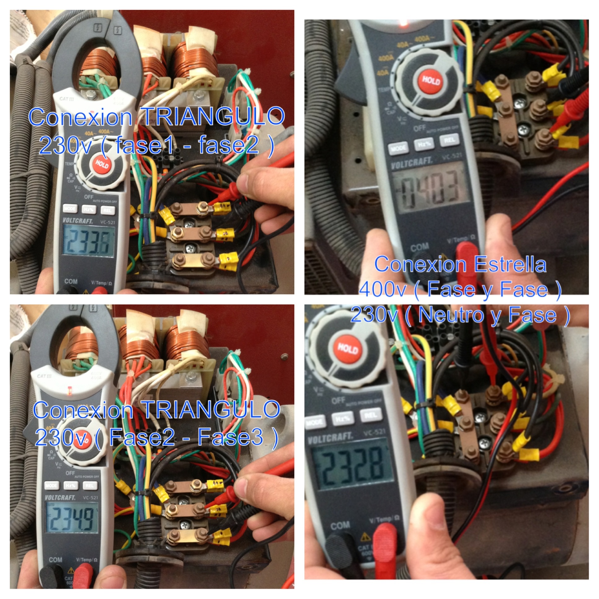

Buenas tardes!! Hoy ya cambie las pletinas y me da 230v prefecto!!
Muchísimas gracias me has ayudado muchísimo no sabes lo que te lo agradezco!
Esta tarde voy a comprar unas palancas para hacer un cuadro aparte al que tiene el motor para controlar la nueva salida monofasica... Rokety entonteces voy a disponer de 10kva en la salida de U y W por ejemplo? Y si conecto a Wy V otros 10kva??

Rokety, si no he entendido mal, un generador que en estrella nos da 400 V de tension de linea, conectandolo en triangulo tenemos una tension de 230 V?
rokety
Mensajes: 81
Re: Cambiar de estrella a triangulo alternador de un generad
11 Feb 2013, 21:36
Patrickftv la potencia la tendrás repartida entre las tres fases con un máximo de 15Kva.
Hola Cristian asi es, en un generador como en un motor trifásico dependiendo de la conexión que realices tendrás una relación de tensiones.
Para triángulo la tensión de linea será igual que la tensión de fase, y para estrella la tensión de linea será raíz de 3 veces mayor (1'73) que la de fase.
Si hablamos de un motor por ejemplo de 230/400v y disponemos de una linea trifásica de 230v de tensión de linea, tendrás que conectarlo en triángulo porque si no quemaras los bobinados. La tension mas baja siempre corresponde a la configuración triángulo.
Un generador no es mas que un motor trifasico, solo que en este caso transformamos la energía mecánica en energía eléctrica. Con lo cual si aplicamos una fuerza motriz por el eje y tenemos a la otra parte un generador 230/400v obtendremos en estrella 400v entre fases y 230v entre fase-neutro. Y en triángulo obtendremos 230v entre fases, en este caso no tenemos neutro puesto que el neutro sale del común de la estrella.
Espero haberos servido de ayuda un saludo a los dos.

Rokety, eso quiere decir que podira sacar 15Kva por cualquier fase?? no, no ?
Tambien hay otra duda:
-Cual sera el neutro ? Es que conecte una luz y enciende de las 3 maneras... es decir si conecto 1º fase y 2º fase, 2ºfase y 3ºfase, 3ºfase y 1º fase ??

Correceto Rokety. El tema de los motores lo tengo claro porque lo he estudiado mas ha fondo, pero en el tema de los generadores tengo alguna lagunilla. El caso es que un generador hecho a partir de un motor sincrono tiene distribuidos los bobinados del estator de una forma semejante al estator de un motor de jaula, no?
Pares de polos cuantos suelen tener los generadores?
rokety
Mensajes: 81
13 Feb 2013, 05:44
Puede variar pero tienen 3 pares de polos.
Patrick en anteriores post ya te dije que "en triangulo no hay neutro" solo dispones de 3 fases y sobre la potencia seran 5 Kva por fase. Si tu conectas entre L1-L2 tendras 10Kva. Pero si ademas conectas otro receptor entre L2-L3 ya no tendras 5 Kva por la fase L2 evidentemente, no? Se reparte con la otra carga.

ok, ok
Me funciona perfectamente.
Muchas gracias de nuevo!! un saludo
